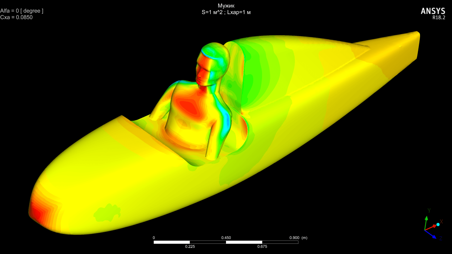

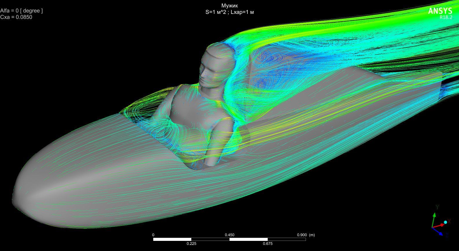

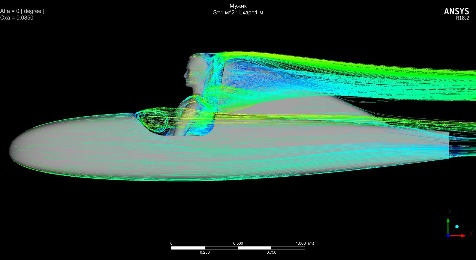

По-простому прикинул

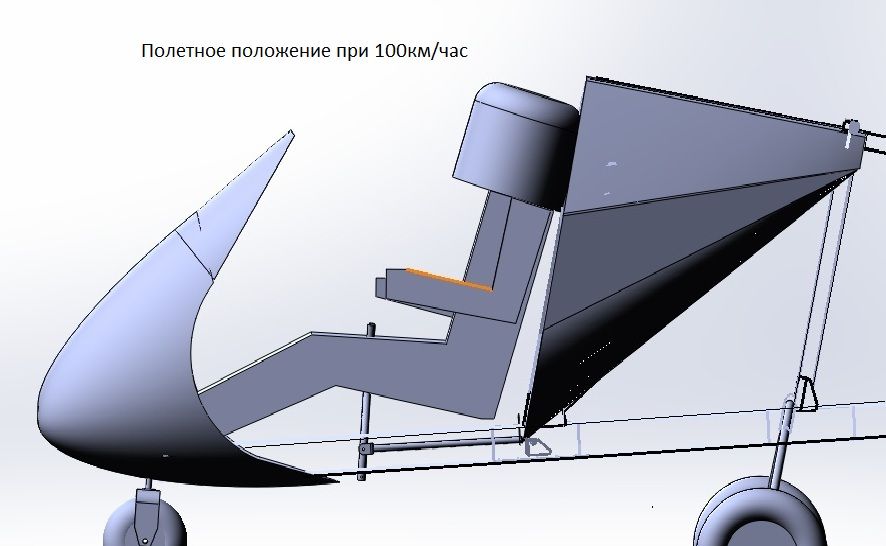

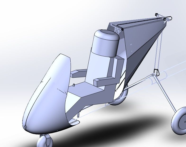

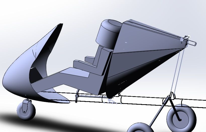

Такого красивого Буратины у меня нет, а обтекатель планировался примерно такой, только без острых углов спереди, и без зазора за пилотом, как продолжение кресла и заголовника. Только вот не знаю, оправдаются ли эти усложнения.
А почему не закрыт промежуток между крыльями?
Думаю, что правильнее будет  не коническая форма а призматическая, с ребром по трубе пилона.

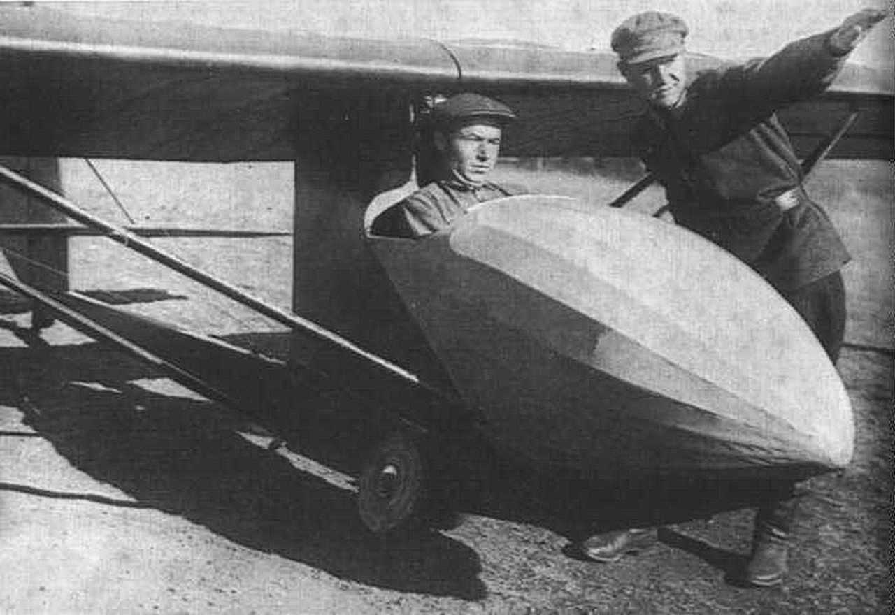

Переднюю часть, действительно лучше закрыть днищем и бортами, хотя бы до уровня сиденья, а сверху сделать лёгкую съёмную панель, как на планере "Грюнау Бэби". В разделе планеров посмотрите.
Оправдается значительным снижением Сх.
стекатель конечно ужасно громоздкий и с большим зазором от буратины. вот сх и выскочил
И зазор, и непонятнокчему большое скругление сзади, где на диаметр трубы боковины скруглить надо. А лучше бы и не скруглять, а просто плоский срез там сделать.
Высоту стекателя выше головы тоже делать не  надо.
От плеч со снижением небольшим можно, а лобовик такой вообще не нужен, это уж точно, дополнительное сопротивление, и смотреть через него не не очень хорошо. Лучше на шлеме стекло сделать. Меньше бликует и глаз лучше адаптируется, если даже есть какая то запылённость и замутнённость. Хорошо это знаю по езде на мотоцикле. Никогда стекло выше плеч не делал, а здесь вниз смотреть надо больше. Маленький козырёк 15-20 см над приборкой можно, чисто декоративный, даже цветной, с углом 40-30 градусов, чтобы оттеняла солнечный свет, и если есть подсветка на приборах, лучше их видно будет.
Картинки красивые, но если Сх отнесен к миделю, то это сказки

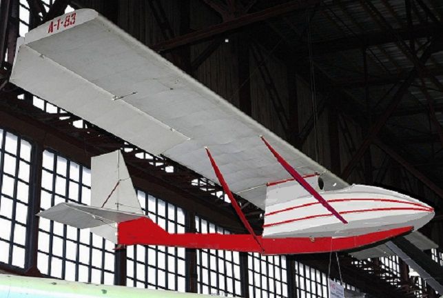

Петр663,за спиной пилота ,как вариант натягивается тряпка,до задней стойки,и пришивается и собирается все просто,как на А-1,и обтекатель как на УПАР,ну типа вроде того и ккррассиво и ссолидно и весу наберет на три кило больше,а радиатор поставить ближе к винту на расстоянии 50...70мм.у меня так и в качестве радиатора печка от жигуля,не перегревается и при нашей жаре .

Спасибо друзья за участие, я вроде как понимаю ,как лучше было бы, но вопрос стоял конкретно по моему случаю
есть ли смысл уменьшать донное сопротивление за спиной пилота, при условии открытой кабины, когда пилот уже сидит в каше от носового обтекателя
Другие варианты, типа обтянуться тряпкой, или сделать кокон с торчащей головой в полусфере , как у дроида R2D2 , имеют конечно право на существование, но в данный момент для меня не актуальны 🙂
Для снижения сопротивления пилота в открытой кабине каждое из перечисленных мероприятий имеет свой вес, я уровень каждого из них определяет сам автор - от сидящего в открытом пространстве, пилота, до полностью зашитой сигары с торчащей головой, вплотную за которой имеется плавный стекатель. При этом, следует помнить, что ликвидация любого "дна" дает больше, чем гладкий нос; а при сопрягающихся поверхностей перед- и за пилотом, сопротивление будет уменьшаться с уменьшением ширины этого поперечного выреза до той величины, когда за козырьком и перед лицом пилота получится застойная зона и тело будет обтекаться, как единое.

B.A.I. с сопротивлением ничего не напутали?
Открытый пилот или спередним козырьком на 90 км/ч Сх=0.19 S=1м2 Х=7.4кг N=2.5л.с.
Закрытая немного обтекаемая кабина с торчащей головой и плечами Сх=0.085 S=1м2 Х=3.3кг N=1.1л.с.
Примерно такие мощности, а не разница в 4-6л.с.
