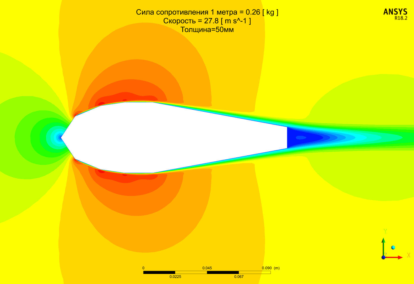

Хорошо, теперь сравнить бы ещё с такой же размерностью, но со скруглённой (сплайн) передней части до первого перелома на максимальной высоте профиля.  🙂
Подозреваю, что разница будет небольшая и что лобовые стёкла можно гнуть без геморроя с болванами, а просто по ломаной линии.
Что-то, имеется сомнение в справедливости показанных величин.
Помнится, еще в начале 80-х мы продували модели оболочек дирижаблей - и первая. имеющая форму, образованную носовым эллипсоидом, цилиндрической вставкой и хвостовым эллипсоидом, сравнительно с второй, форма которой образована поворотом вокруг продольной оси сплошной гладкой кривой, имела существенно бОльшее сопротивление при том же объеме и удлинении ( отношению длины к микс. диаметру) При визуализации, на первой облолчке отчетливо наблюдались два кольцевых вихря на сопряжениях "эллипсоид-цилиндр" и "цилиндр-эллипсоид"; на второй оболочке подобного не было.
Возможно здесь есть некоторое приближение к реальному обтеканию, но может быть число Рейнольдса всё таки имеет значение?
А размеры Ваших моделей были какие?
На малых размерностях срыв прилегающего слоя может быть в некоторых случаях полезен. Крылья насекомых, как мы знаем, достаточно шероховаты, чтобы ликвидировать ламинарное обтекание.
А для больших объектов всякие грани и волоски на поверхности провоцируют бОльшие возмущения, как камушки вызывающие лавину. Ведь энергия возмущения потока большим объектом на порядки больше, рассеивание энергии происходит в бОльших объёмах воздуха. Поэтому и потерь на сопротивление больше
Продувки обычно делают так, чтобы соблюдалось условие автомодельности, т.е. результаты могут быть распространены на натуру, с пересчетом - но соотношение коэффициентов сохраняется.
Так, в гидротрубе, где, как раз, моделируют Рейнольдсы, модель Су-26 имела размах около 100 мм.
Ну это понятно, просто здесь размер 160 мм. А у Вас модель наверно измерялась метрами, поэтому и вызывает сомнение результаты этой виртуальной продувки, которые действительно могут отличаться от реальности.
Но но всё равно интересно, что покажет сравнение более гладкого подкоса с этим гранёным. 🙂

Ну посмотрим, если Fa-Fa, найдёт время, и наверно результат мало будет отличаться от ответа №686, где сопротивление было у аналогичного профиля 0,23 кг. Здесь длина немного больше.
Хотя и теперь я очень благодарен ему за то, что уделил внимание моим хотелкам. 🙂
Искать минимальное сопротивление подкоса - дело неблагодарное: достаточно задаться его относительной толщиной. А результат виртуальной продувки, где картина обтекания слабо зависит от местной геометрии, все равно заставляет усомниться.

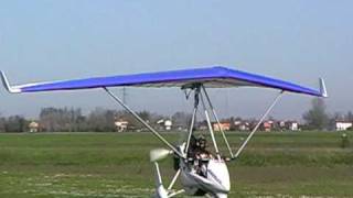

Просто упомянутый мной планер SG-38 имеет конструкцию с Л образным кабаном и вряд ли имеет смысл как то его переделывать в подкосный, но вот использовать более обтекаемые спаренные тросовые растяжки, главным образом те которые стоят перпендикулярно потоку думаю может снять пару, тройку килограммов,  сопротивления.
Самолёт "Птенец-2" так же имеет тросовые растяжки поперёк потока и довольно таки большой протяженности.
Ну и создание ультра лёгкого ЛА вполне оправдано и с использованием кабана и тросовых растяжек. Дельтапланы учебно-тренировочные тоже, в основном сделаны по этой схеме и вполне оправдано удобством и относительной простотой сборки-разборки, которую осуществляет один человек. Это я думаю дело вкуса и привычек. Кому как нравится.

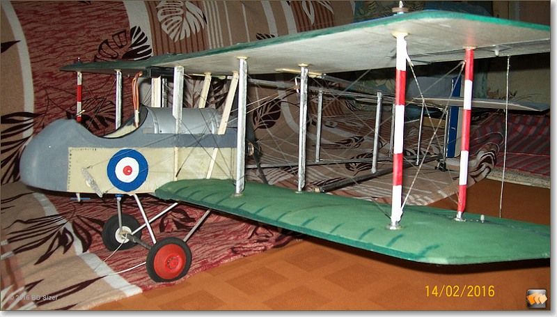

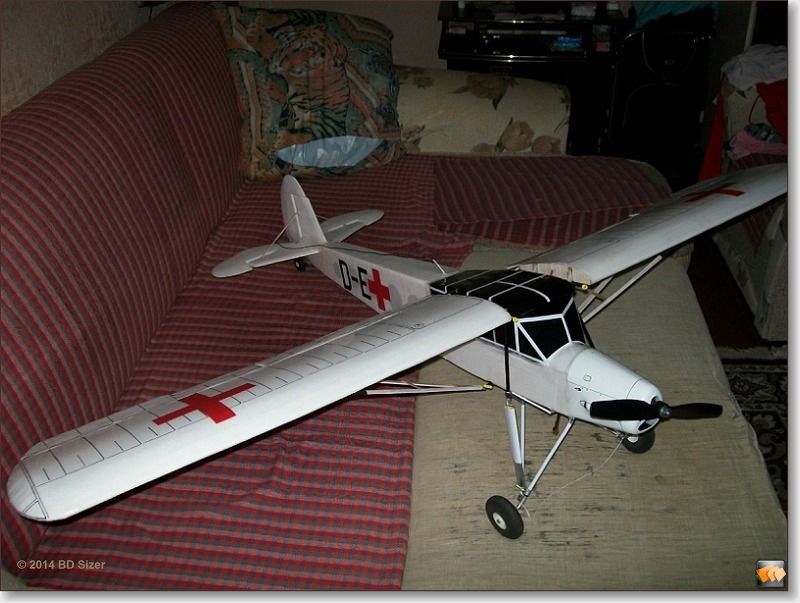

Вот маленький пример ,
-у меня 2 модели Шторх 1,6 метра и Де Хевиленд II тоже 1,6 метра в размахе
-первый на подкосах летает 10 м\с второй на тросах выше 6 м\с не разогнать..,да второй биплан -сумарная Сх больше,но и тросов на нем 4 метра ..не беря в расчет число Рейнольдса,  один вывод при всей своей универсальности -троса это якори!
Это не выдумал это паказывает практика ,и вместе с миделем именно на малых скоростях они оказывают большое влияние на качество леталки в целом.

Без дебрей.... Аэродинамика всётаки наука, и предлагает расчётные методики, опирающиеся на экспериментальные данные.
Вот смотрите, разница в сопротивлении между круглым полкосом и каплевидным-1 кг/м, при скорости 100 км/ч. Положим, это максимальная скорость данного аппарата  4м длины подкосов дадут 4 кг разницы или 4*27,8/75=1,48 л.с. потребной мощности.  А располагаемая, при КПД винта 0,7 у него будет 22*0,7=15.4 л.с. (оптимистично), то есть разница составляет почти 10%. По-моему, достаточно заметная, чтобы озадачиться хоть обтекателями.
