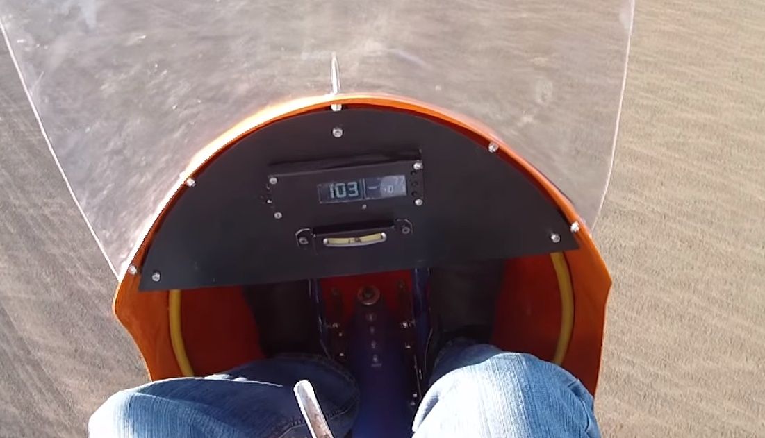

Вот  в этом и вопрос . У меня стоит такой датчик на приборе, который показывает скорость (и высоту и вар), очень чувствительный , но для воздуха. Может и для топлива есть такой?

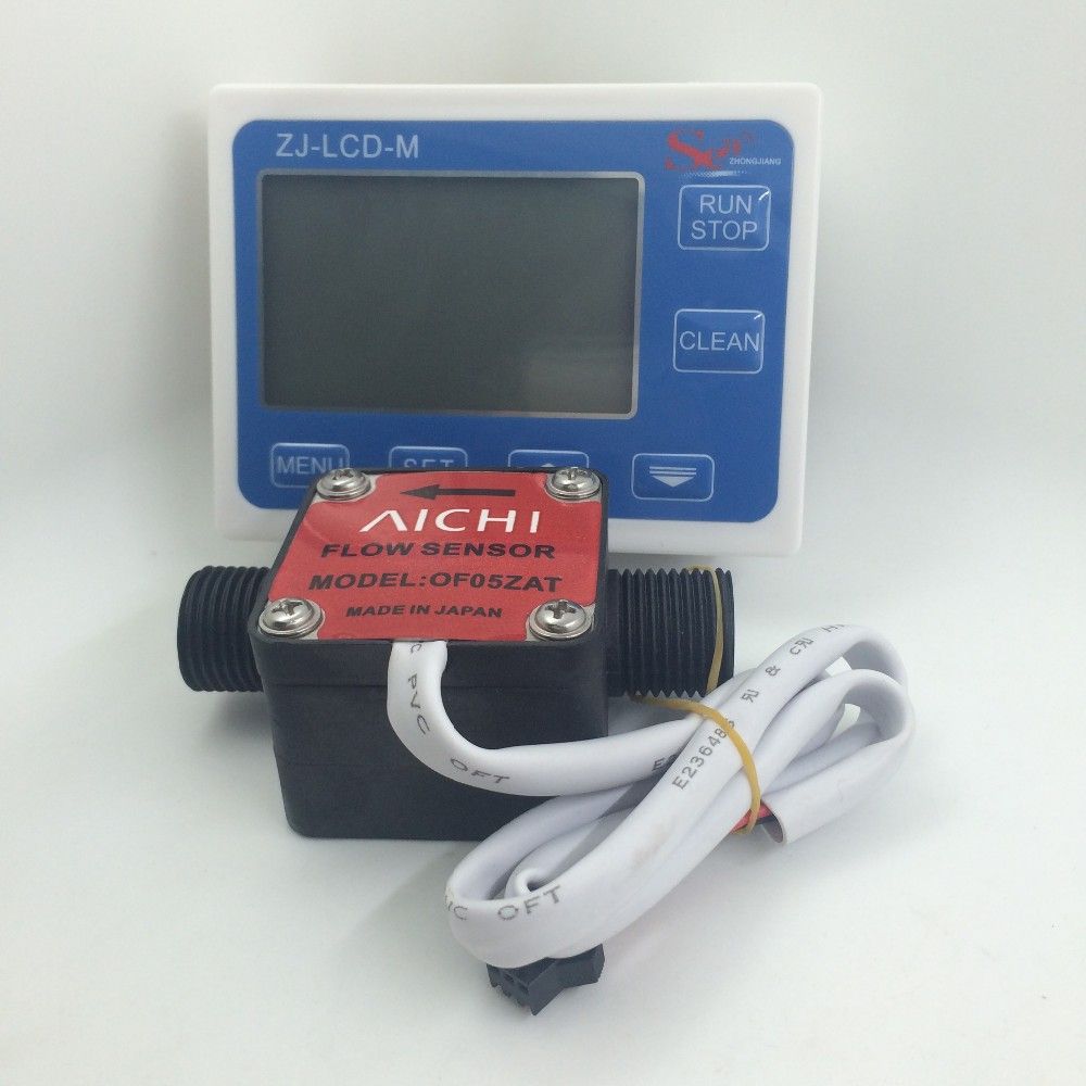

А так вообще не датчиков уровня,а расходомеров с выводом на электронный показометр в принципе много разных типа такого:https://ru.aliexpress.com/item/NEW-Liquid-Fuel-Oil-Flow-meter-with-13mm-diesel-gasoline-Gear-flow-sensor/32315735834.html?spm=a2g0v.search0104.3.24.WdfiNH&ws_ab_test=searchweb0_0,searchweb201602_0_10152_10151_10065_10344_10068_10345_10342_10343_10340_10341_10543_10541_10084_10083_10307_10301_10539_10312_10313_10059_10314_10534_100031_10604_10603_10103_10605_10594_10596_10107_10142_10125,searchweb201603_14,ppcSwitch_0&algo_expid=3b60d93e-4d43-4513-833a-8d8b7a0e1d81-3&algo_pvid=3b60d93e-4d43-4513-833a-8d8b7a0e1d81&rmStoreLevelAB=0

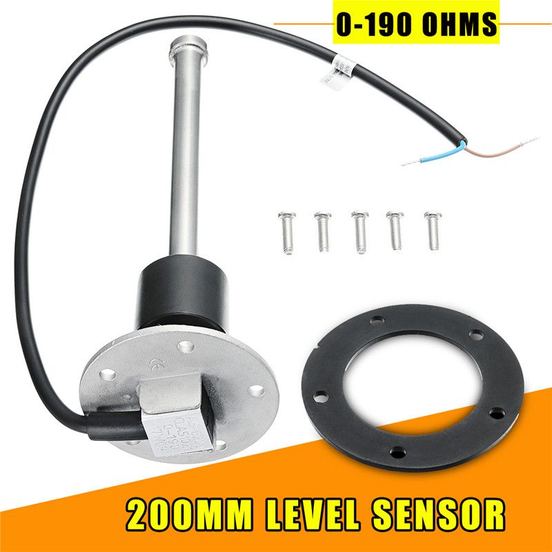

  Такого типа датчик уровня с пробкой бензобака поженить можно не трогая сам бак:https://ru.aliexpress.com/item/200/32840429723.html?spm=a2g0v.search0104.3.185.KFh13r&ws_ab_test=searchweb0_0%2Csearchweb201602_5_10152_10065_5000015_10151_10344_10068_10345_10342_10343_10340_10341_10543_5130015_10541_10084_10083_10307_10301_5690015_10539_5080015_10312_10059_10313_10314_10534_100031_10604_10603_10103_10605_10594_5060015_10596_10142_10107_10125%2Csearchweb201603_14%2CppcSwitch_5&algo_expid=c6c95ddf-9eda-4813-a8c9-ee822ef91c96-25&algo_pvid=c6c95ddf-9eda-4813-a8c9-ee822ef91c96&rmStoreLevelAB=4

Чет посмотрел на последний датчик-своими руками в крышке бака немагнитная трубка до критического остатка,в ней равномерно пяток герконов и шестижильный провод(общее питание,с каждого сигнальный),на ней поплавок  с магнитом,на панели шесть(один-контроль питания) светодиодов-если в комбинированный указатель  завести на индикатор места не найдется

     По сути электронные датчики давления давно существуют , они стоят в приборах Brauniger. надо только табло с данными не в метрах а в литрах сделать.   У меня лежит такой прибор , иногда на параплане летаю с ним. Попробую тонкую трубку подключить к датчику и посмотрю - что покажет и насколько линейно. Есть одно НО - прибор по разному будет показывать в зависимости от высоты бака . Если бак широкий и низкий то высота столба и соответственно давление будет ниже чем  в баке с высокими стенками независимо от объема . Т.е. для каждого бака понадобится своя шкала  или чтобы была возможность  задавать  уровень давления.

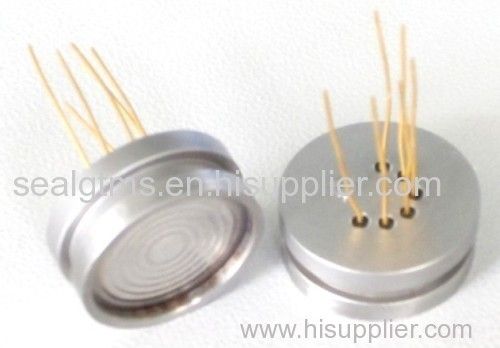

Вот такую штуку нашел . Пьезорезистивный датчик . Наверное и и понежнее есть.

Видится несколько проблем: Первое - датчик должен измерять не абсолютное давление, а относительное, иначе потребуется коррекция на разных высотах полета. Второе - бензобак должен быть не герметичен, т.е. свободно сообщаться с атмосферой. Ну а самый простой вариант - наверное автомобильный ДАД (он-же МАР-sensor).
