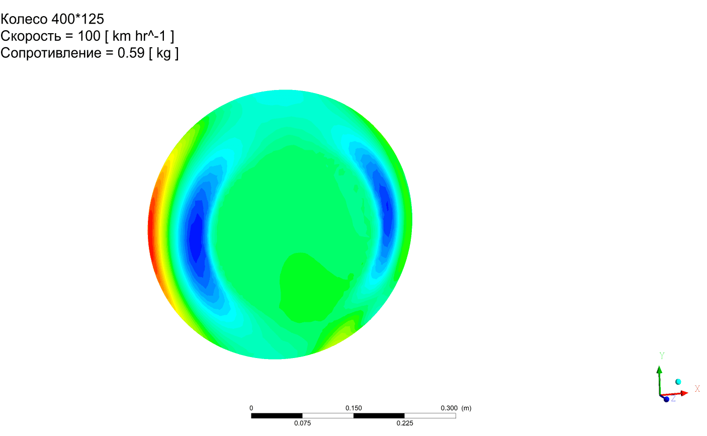

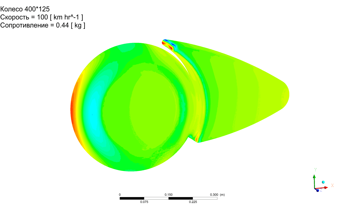

    27,9 КБ · Просмотры: 215
    41 КБ · Просмотры: 227

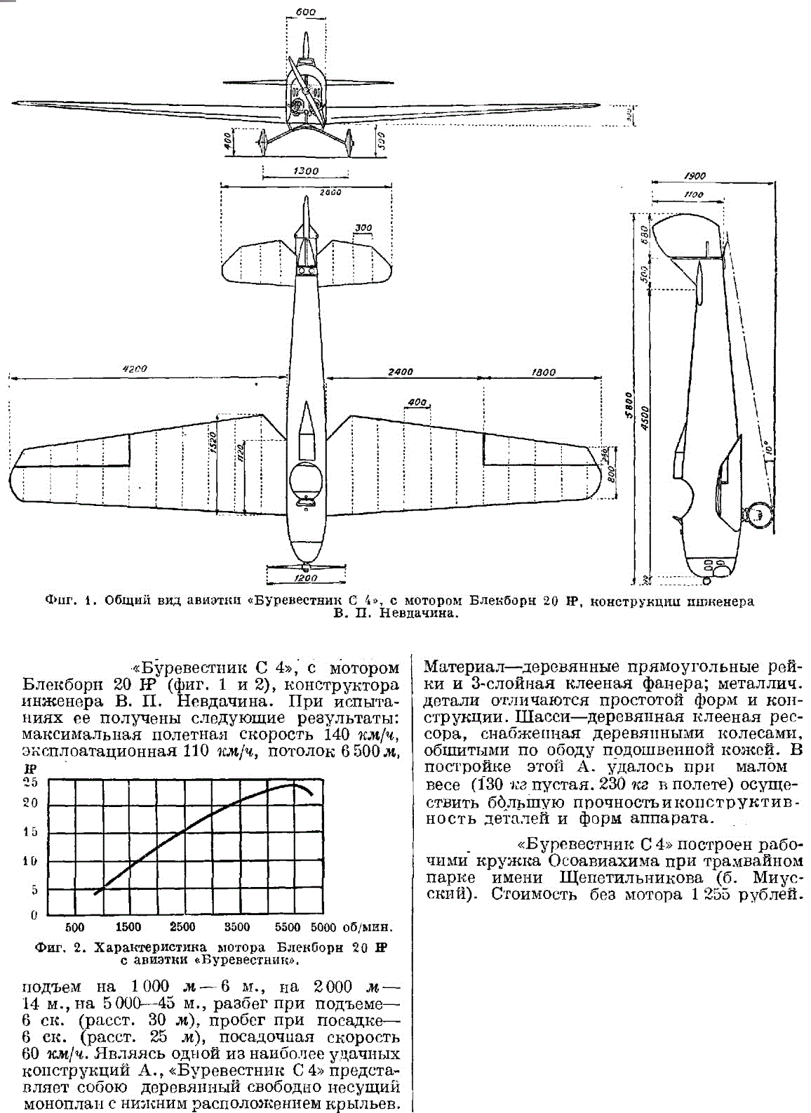

Самолет "Буревестник" Невдачина. Никаких Ротаксов композитов и тп...но хорошая аэродинамика.
Двигатель по весу и мощности похож на Лифан-192. А как летает, разбег! Песня.
    124,5 КБ · Просмотры: 320
