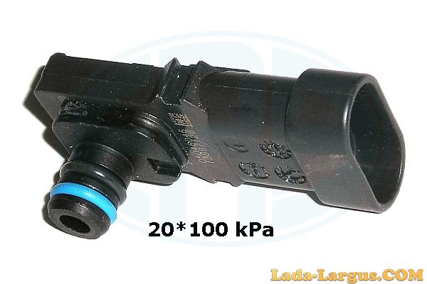

Вот такую штуку нашел . Пьезорезистивный датчик . Наверное и и понежнее есть.
Петр,а конкретно за эти есть какая ссылка почитать?смущают аж 6 выводов,то,что сходу в сети попалось-одно-двухмембранные и всего 2-3 вывода имеют,а с этими пучками что делать?
http://micro-sensor.ru/catalog/detail/170
Угу,а по ссылке штуковина уже четырехвыводная и несамодостаточная-выводы к плате с парой микросхем и процессором ,а с платы уже нормальный сигнал парой проводов выводится.Хитрушное изображение не знаю как сюда скопировать.Даташита как такового нет,невнятная(ну для меня недообразованного))) распиновка на схемах присутствует.Грамотному электронщику найдется с чем поиграться,но блин сдается излишне наворочено и надежность неавиационная.В той же цепи геркон-магнит-сигнал поломки только механические возможны,а конечный сигнал на индикацию в принципе тот же самый.Минимальный шаг измерения на пьезодатчике конечно любой программно установить можно,а на герконе-только сколько их и проводов в трубку по вертикали поместится-ну да и и какая точность измерения реально-то нужна?

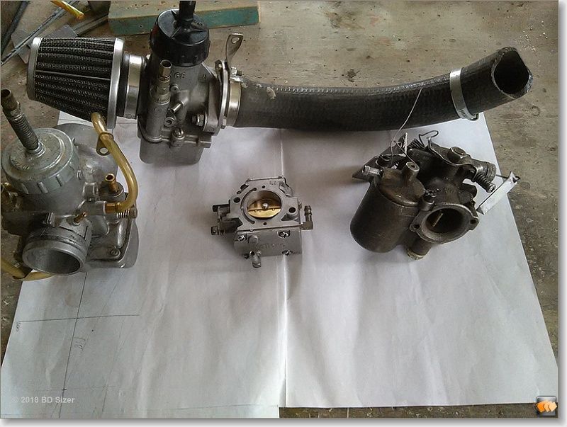

Есть желание поставить вместо всей приблуды, что с резинками и фильтром, игрушку ,что в центре композиции. Walbro wb 37 , и компактнее, влезает без переходных шлангов, и легче на полкило, и даже с насосом. Диффузор такой же , друзья парапланеристы летают с ними и горя не знают.
Может кто использовал? Какие плюсы и минусы?
диффузор 25мм. Хватит?
Ну и несколько более геморная настройка середины.
и насчет того что горя не знают- несколько преувеличение. Его более чем хватает и прогаров на парамоторах несчитано...
просто на одноцилиндровых моторах поплавковики работают еще хуже...
По настройке тут почитайтеhttps://paraplan.ru/forum/post/979956:
Петя, задолбаешься ты с ним. Пока карб новый, он еще настраивается более менее. Как начнет дубеть мембрана, начнется геморой. У меня на полини это пошло примерно через 15 часов. Почитай здесь в деталях.
https://paraplan.ru/forum/post/1189028

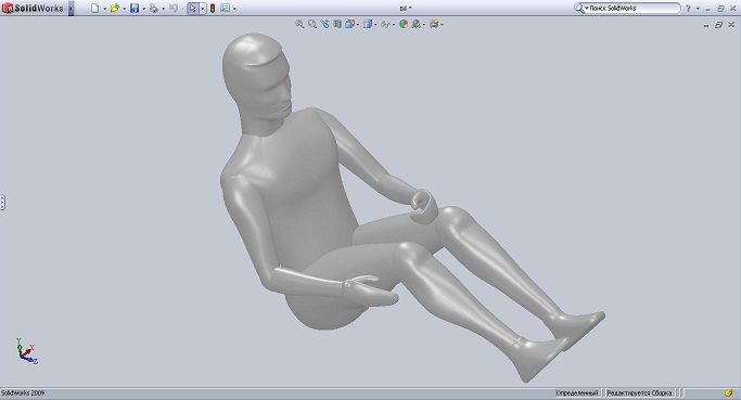

Делаю вариант до 100кг (пилот), и двиг в базовой комплектации РМЗ 250,  а пока есть время "солидным пилотам" "поработать над собой" 🙂
сама модель в IGES-формате, на установленном у меня SW2009 она открывается, так что могу отправить либо в IGES, либо в SW2009, либо тот и другой
Есть такой, только в stl

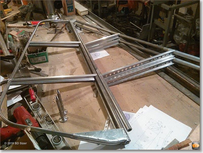

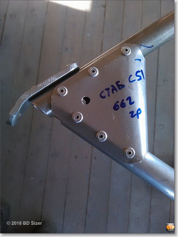

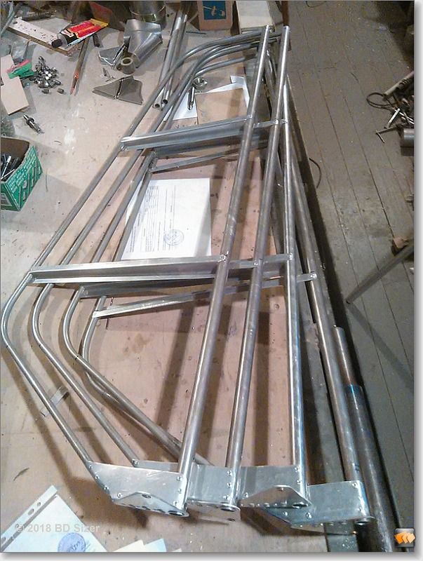

Продолжаем продолжать.
Второй и третий экземпляры Ультры потихоньку вырастают из кучи труб,  листов и прочих железяк.
Хвосты уже практически готовы.
    52,4 КБ · Просмотры: 408
    121,3 КБ · Просмотры: 402
