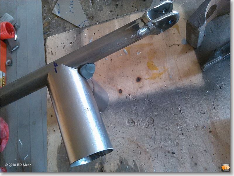

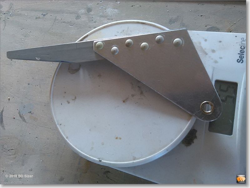

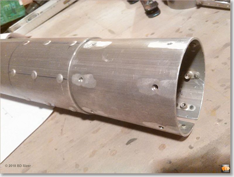

Еще детальки и заготовки сварных узлов , труба фюзеляжа с муфтой под удлинитель.

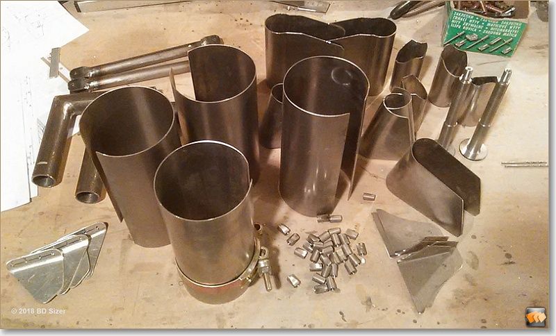

Занимаюсь сварными узлами, устал мучиться с позиционированием деталек перед прихваткой, кондукторы ваять на всё лень, а струбцинами/прижимами не удобно , особенно когда всё круглое.
Придумал "смешной" способ, всё слепить на пластилине(или еще какой липкой штуке позволяющей перемещать,двигать ), а после прихватки убрать, протереть. Очень понравилось.

я в таких случаях использую пластиковые обжимки,  если позволяет длина обжимки. Беру как правило самые длинные и черные. Они прочнее.      Магнитные предложенные ниже не для нас, у нас как правило материалы не магнитны  🙂    Петя а чем ты варишь? Тебе пора уже аргоном обзавестись.
Петя есть алюм.фольга липкая внешне как скотч очень удобно наверно видел у меня.Не горит ,комкается как надо в кастораме покупал.
