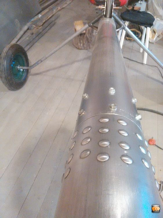

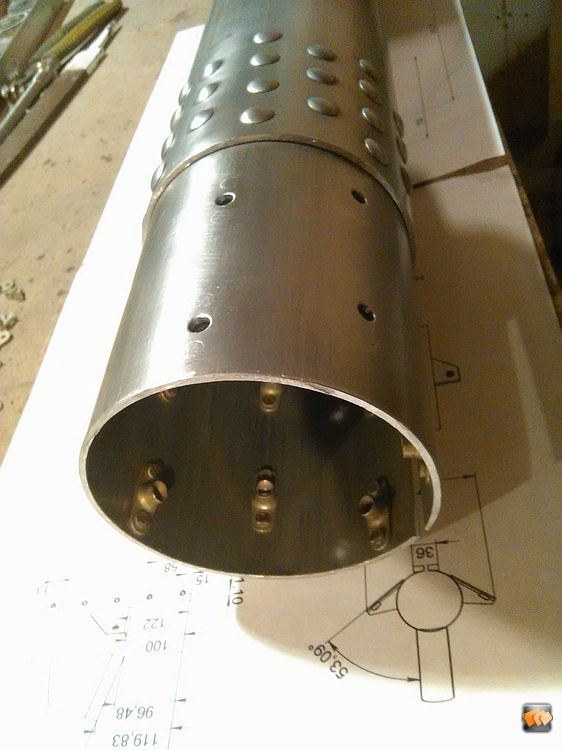

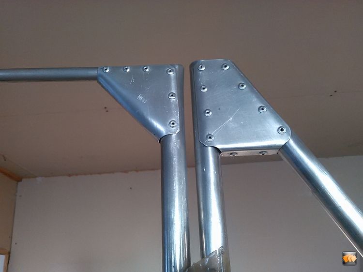

Удлинил фюзеляжную трубу. Хвост можно будет снимать целиком. С заклепками чуток переусердствовал...

Может я не в тему но все же. Глядя на ножки из дюраля хочу подсказать Петру. Есть на кабине КАМАЗА два торсиона которые поднимают эту самую кабину. Может изогнув его как вам надо вы получите нужное вам по упругости шасси.
Кстати  идея  с  торсионом  от  Камаза для  изготовления  стоек легкого  СЛА очень  интересная, дорогая  правда , но  все  же...........
Как-то "не уютно" смотрятся болты без контровки, которыми соединяется труба (на фото ниже).
Прекрасно понимаю, что вставыш (с продольным разрезом) в трубу входит с натягом, а гайки анкерные (изнутри приклёпанные) как бы самоконтрящиеся.
Но для подстраховки неплохо было бы на эти болтики на трубу надеть резиновую трубку от велосипедной камеры (в виде чулка), которая бы дополнительно подстраховывала эти болты от отворачивания...
И так друзья хихикают, говорят - мысли о железнодорожном мосте навевает соединение....
Думаю, что если хоть один болт из 14 не выкрутится, полёт завершится удачно. А болт не выкрутится, ибо усилие закручивания в эти самоконтры такое , что не рискнул ставить болты с чечевичкой и шлицом под отвертку,ибо  не мог качественно затянуть.
По секрету сообщаю, такие торсионы есть почти на всех автомобилях, мой товарищ использовал торсион поперечной устойчивости от Гужулей, диаметр там вроде 20мм.  С Камаза же применять агрегаты в категории "до 115" чревато... Вес моей одной "ножки из дюраля" 1кг (один), думаю это легче Камазовского торсиона во много раз.
Другой вопрос - использование рессор от небольших грузовичков-иномарок , но ... стеклопластиковых , есть такие на Рено и Мерсах. Но цена...

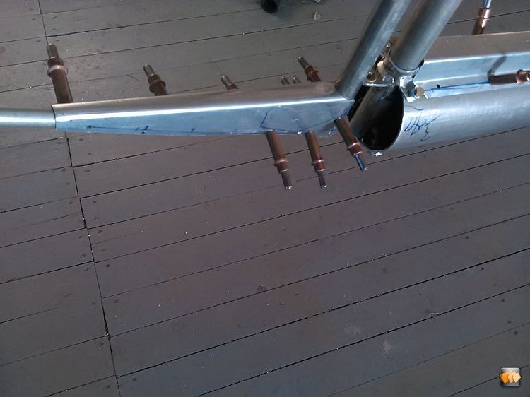

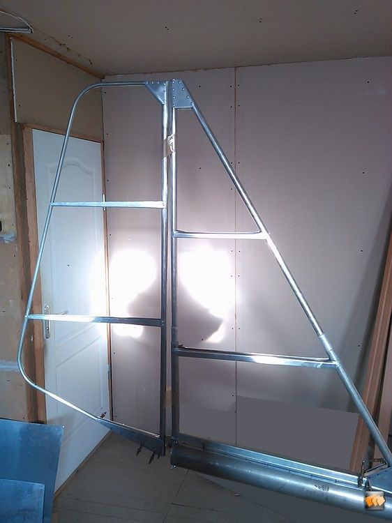

Начинает расти хвост. Пока только вертикальное оперение.

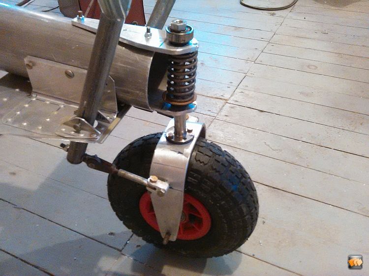

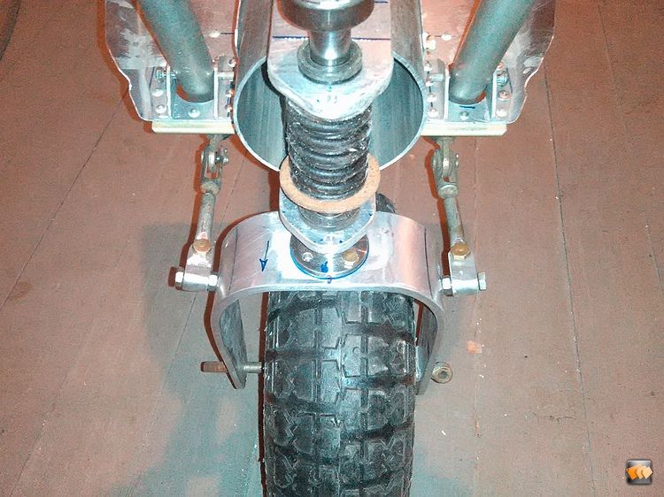

Передняя стойка, сборка пока примерочная.

Петр, передняя стойка,  установленная перпендикулярно  поверхности земли, во время движения по неровностям не будет амортизировать.Ось ее будет работать на излом.
