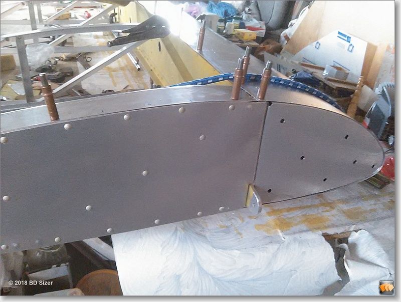

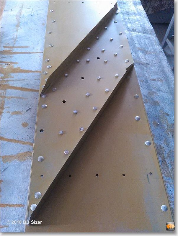

Пришло время крылышек.
Лонжероны клепаю "настоящими" заклепками.
    76,1 КБ · Просмотры: 435
    76 КБ · Просмотры: 447

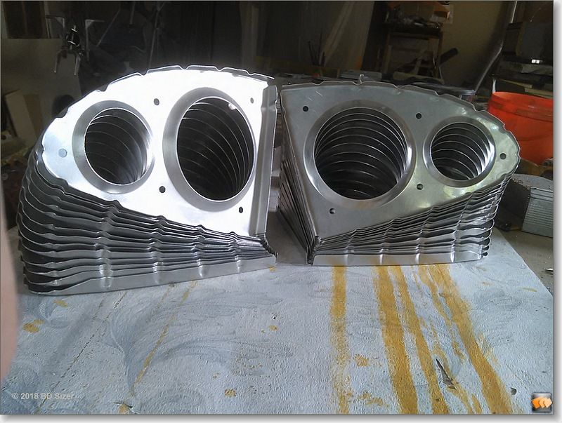

Приклепал жесткости на стенку.
Настучал/надавил носиков нервюр. Вес одного 31гр  (для справки. любителям фанерных нервюр) 🙂

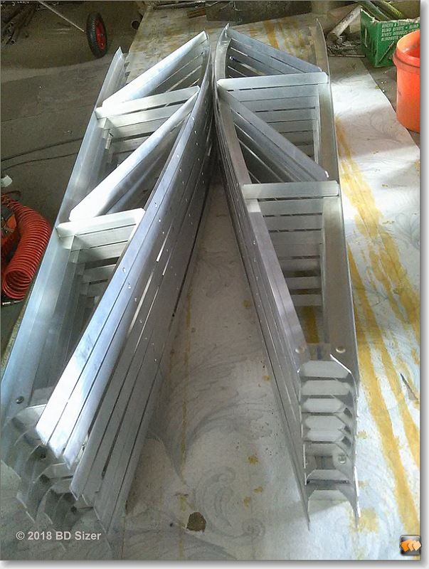

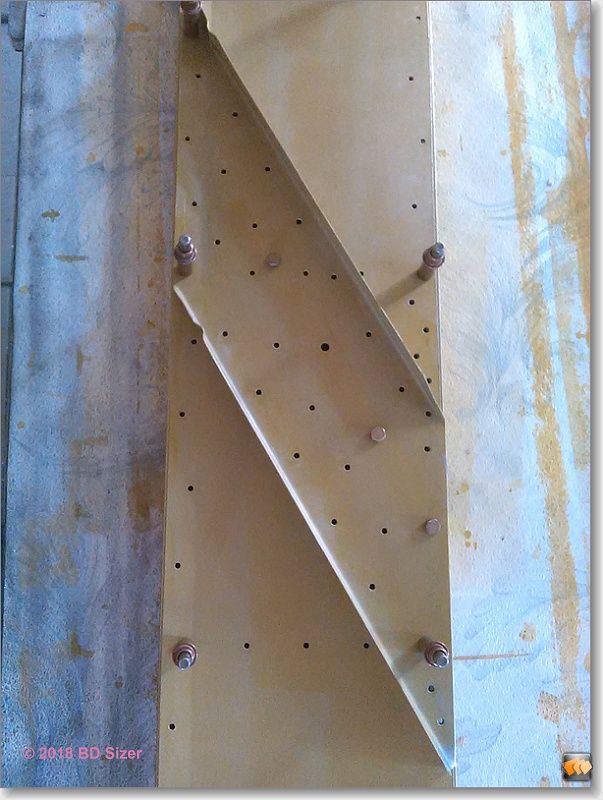

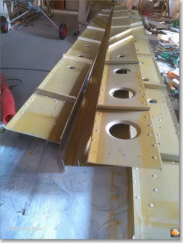

Собираю крылышки.
Средняя часть нервюр, и корневая
