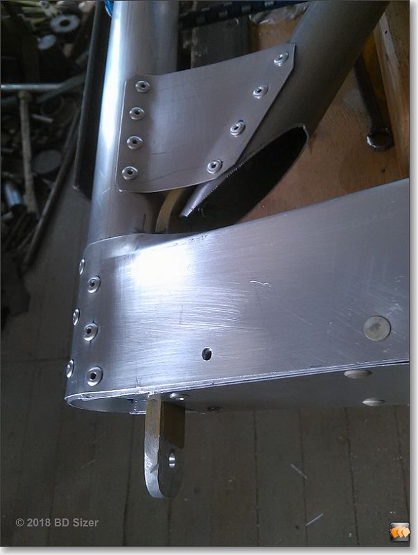

Задний узел крыла и лобик законцовки

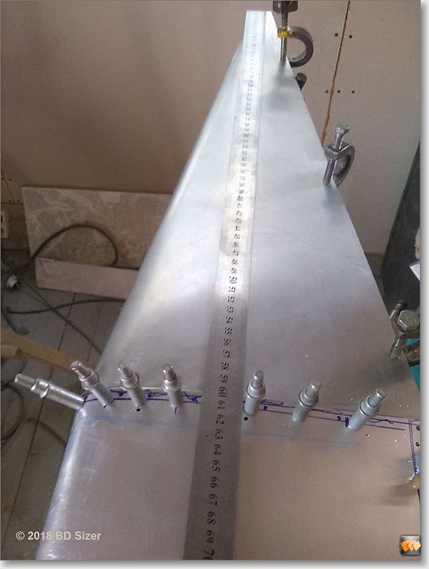

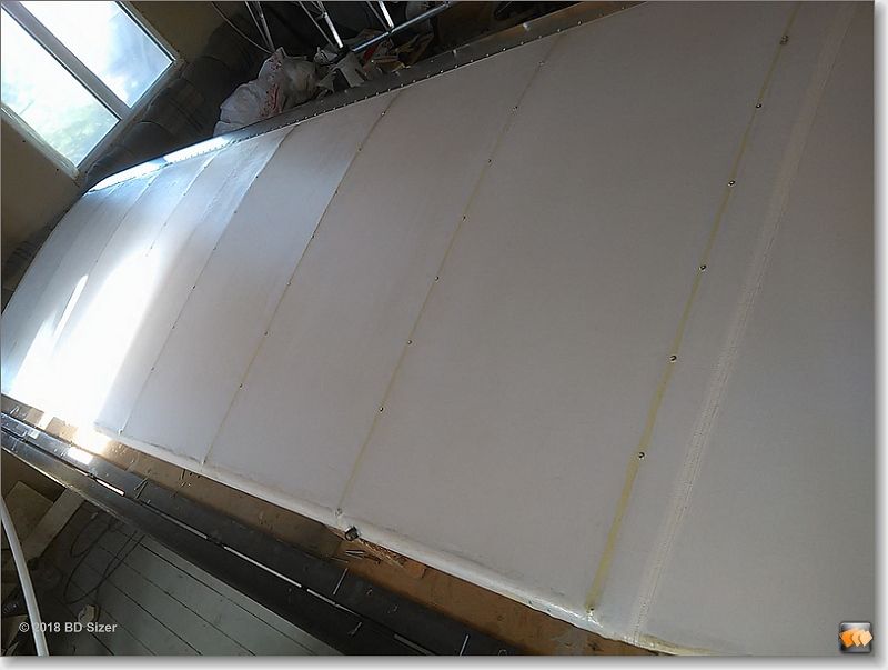

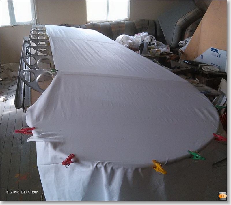

Немного поменял порядок обтяжки крыла.
Сначала собираю полностью каркас , но лобик только на клекосах. Затем лобик снимаю , приклеиваю ткань и потом устанавливаю по готовым отверстиям лобик.
Экономия ткани, эмалита и соответственно веса, по сравнению с обтяжкой целиком.

Да и вообще,мягкая прокладка в силовом стыке замкнутого контура-не есть гуд. На таком ультралайте, оно наверняка прокатит, а в принципе-не стоило.
А технологию которую применяет аэропракт не изучали? С проверкой ткани на какойто герметик...
А перетяжка как?
Аналогично первичной обтяжке. Отсверлить и обратно поставить лобик можно за день (одним человеком , с руками из нужных мест). Да и перетяжка - дело нечастое , при хорошем хранении.
Не думаю , что пара десяток ткани пропитанной клеем типа 88 окажет какое-то негативное влияние. Причем соединение получается фактически клепано-клееным.
"Какой-то" герметик, в комплексе с такой же тканью и прочим,- не очень распространенная вещь и стоят примерно как остальной конструктив по крылу.
Petr   663  при  всем  уважении  к  Вам,  но  я  лично  не  стал  бы  так  тянуть  крыло.Да  так  многое  экономит  вес,  ,  а  как  насчет  непредвиденного  ремонта? Плановый это  понятно, ведь  Вы  наверняка  строите  не  на  5 лет  самолет ,потом  все  равно  придется  тянуть  по  стандарту. На  самом  деле  Аэропракт  избрал  самую  оптимальную  технологию-  верх  металл ,  низ  полотно. 😉
аналогично крепится обшивка на стабилизаторе Ми-8, планка оборачивается перкалью и приклепывается, аналогично можно сделать и на Ультра, при ремонте или замене тканевой обшивки отсверливаешь только планку, а не весь лобик

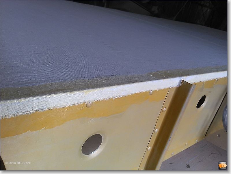

Ещё лучше способ. Приклепать СТФ 0,3мм. Стеклотекстолит)
Я приклеивал вместо ткани. И у меня сложилось впечатление, что легче стало. (Элероны обшивали).
К тому всё и идет. Смущает только большая разница в коэфф. теплового расширения дюралевого каркаса и стеклопластика. Подумываю использовать какую-нибудь легкую, современную парусную ткань, только надо , чтобы она хоть немного "термоусаживалась"

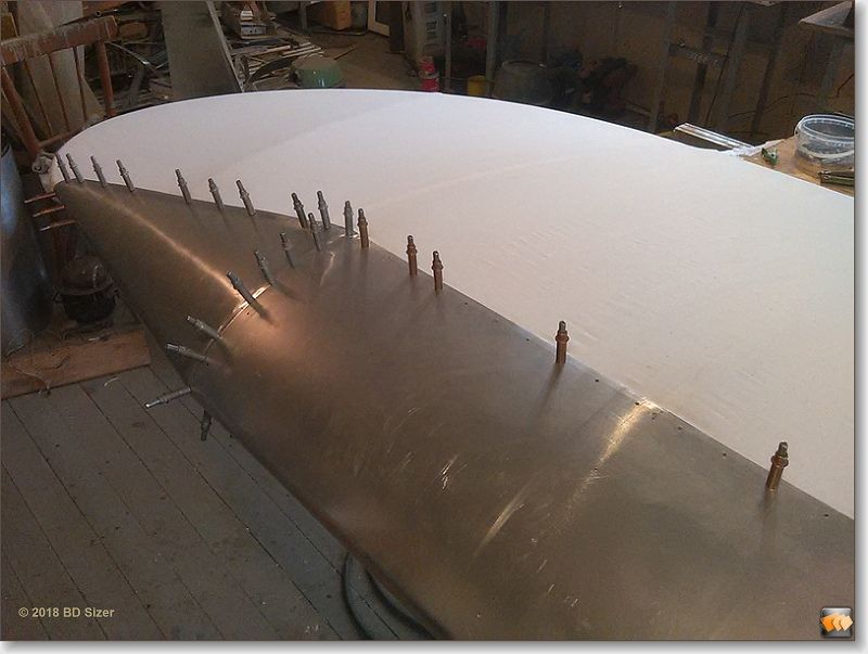

Обтянутое, проэмаличенное, проклепанное  крыло.
Для снятия эмалита , попавшего на дюраль, оказалось удобным использовать скотч . Приклеил и отодрал с эмалитом
