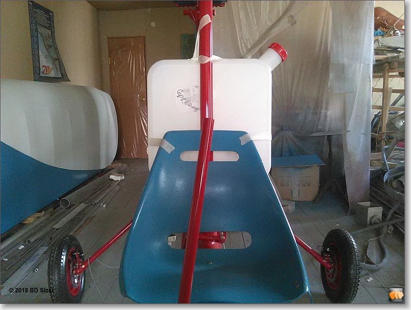

Бак решил в этот раз поставить пластиковый, с автономки грузовиков. Выглядит конечно не так гармонично, как предыдущий "влитой" алюминиевый, но надеюсь может трещать не будет. Да и в проекции спереди не виден практически , даже за не самым плечистым пилотом 🙂

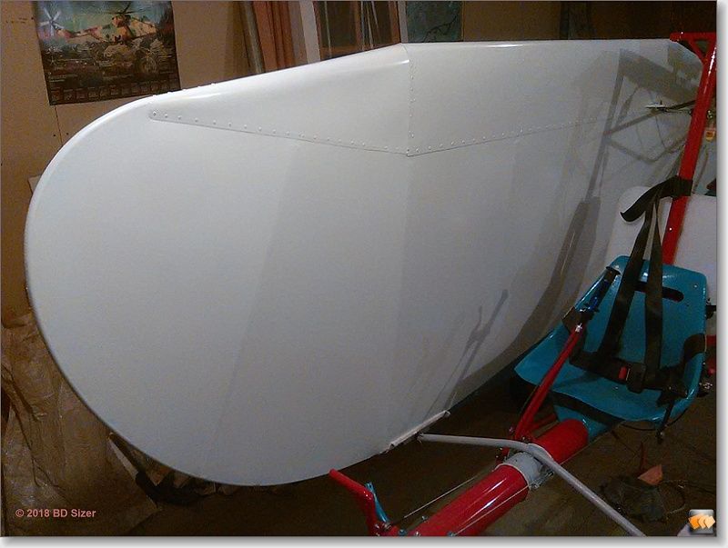

Транспортное положение крыла.

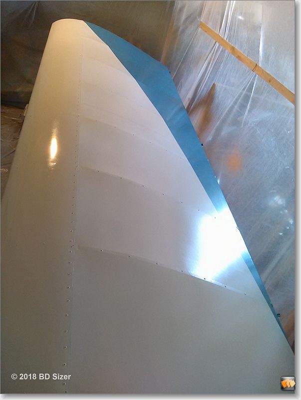

Отсутствие обшивки на лобике дало небольшую экономию веса , около полукило, сейчас полностью собранная, окрашенная  консоль с элероном весит 13,8кг.

Бак в  тени  пилота  так  что  нормально,  а  вот  если  применить  кресло  -бак  наверно  был  бы и  некий  выигрыш  по  весу.

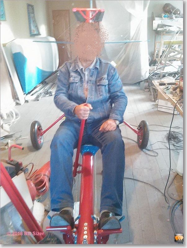

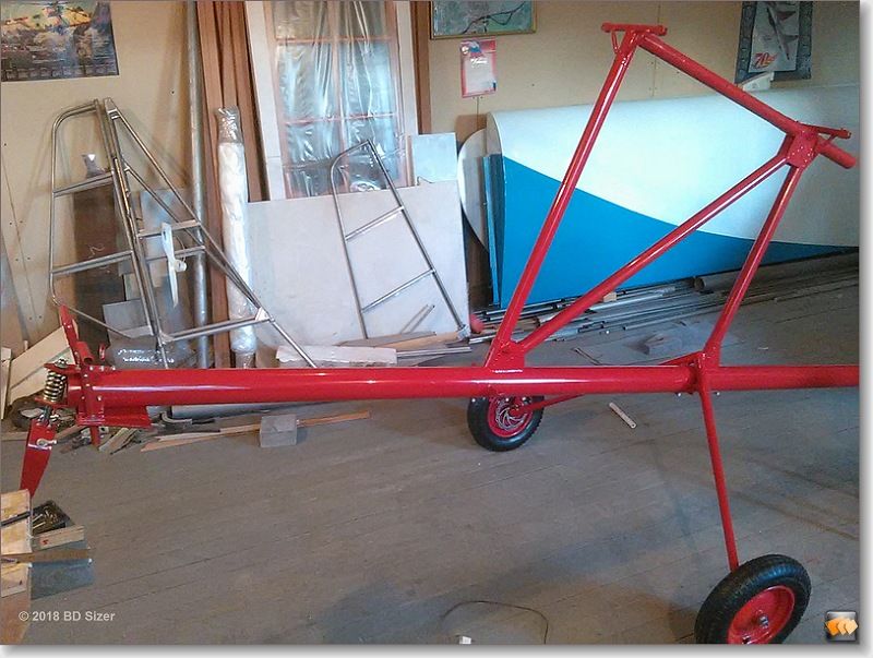

Но колеса от тачки, да я понимаю, что по нагрузкам с запасом, но вид совсем плохой. Может колпаки сделать из стеклопластика ?
При  всем уважении ...а куда деватся двигателю в случае жесткого краша  с капотом при посадке...даже такой легонький , как тут быть пилоту?

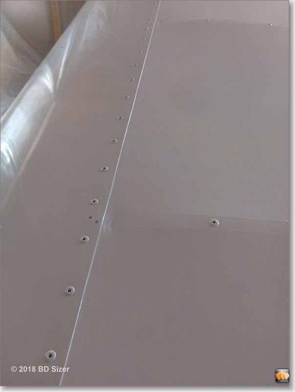

По эмалиту по термоусадке ...однозначно 3-4 годика и спиральки пойдут и лущится буддет сто пудов! проверено!  грунтовка с УФ защитой  глубокая только по синтетике)))

Двигатель выше головы пилота и она (голова) защищена пилоном.
Это не термоусадка. Просто отбеленная  бязь. Но от ткани хочется уйти ....
