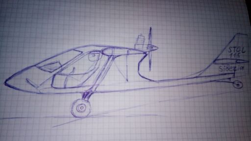

Хватит любого: только грамотно делайте тот теплообменник и сечение воздуховода. Да и про напор не забывайте.
Летал на юниоре с откр каб и с закр большая разница...сделать stol 115  кг с кабиной можно толко с дв типа полинни 250 да и то очень проблематично для пилота весом больше 100 кг
Тепло  -это  хорошо,  но  боюсь  мы  отошли  от  темы  Ультры  в  которой  по  весу  учтен  каждый  болт. ;D

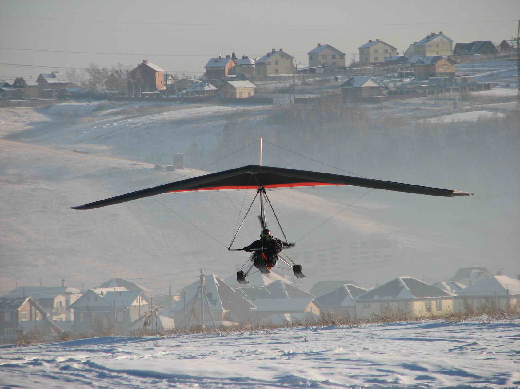

я летаю на микродельте зимой безо всяких обтекателей по часу и более и не жужжу. при антициклоне -25 только у земли но уже 100метров заканчивается инверсия, начинается синющее небо, солнце и -5
    98,7 КБ · Просмотры: 268

 Не везде такая сказка.У нас в РО зимой по большей части температура болтается около нуля  при влажности,близкой к стопроцентной-в самый раз ледяной глазурью а ля хек быстрозамороженный покрываться.
По делу-комплект приличной снегоходной экипировки=70-100 тыс.рублей,горнолыжка немного меньше потянет.Вполне себе бюджет на кабинку с обогревом. На дельталет кабину городить хлопотно,в Торговле трехместное "всепогодное" чудовище такое с год назад мелькало-без слез не взглянуть.Были б движки поболе минималистических двухтактных тарахтелок ,можно б про подогреваемые мото-снегоходные грипсы и сиденья помечтать,а так их запитать не от чего
Согласен  с  Костоправски климат  везде  разный.  Я  когда  летал  в  Заб  ВО  спокойно  летали  и  в  -50  мороз  почти  не  чувствуется,  а  у  нас  в  МО - 15  с  ветерком так просто  атас,  влажность  понимаете ли.......... ;D
