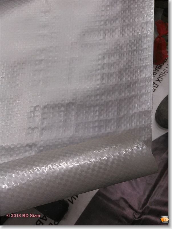

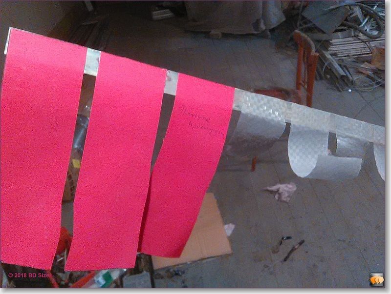

Подумываю поменять материал обшивки крыла (кроме лобика), да и оперения тоже. Провожу некоторые "опыты" по прикреплению, приклейке и пр.
Из возможных "кандидатов"- дакрон, типа того,что применяют дельталетчики и парусники (дорого), тентовые ткани (средняя цена), и...  вплоть до гидроизоляции (копейки). Со всеми проблема с натяжкой, с дешевыми проблема с температурными плясками и ресурсом.
Возможно  упрощу форму крыла, откажусь от эллиптических законцовок.
На фото дакрон и гидроизоляция.

Не надо дешёвых материалов, там их не так много.

Гидроизоляция в смысле пароизоляция?
Да как угодно, десятки видов.
Была ж целая тема на сей счёт! И с приклейкой всё ясно- ВК-11 либо герметик 3М!
Оно ясно, пока не начал с этим работать, как у меня с ВК-9 получилось, и работать невозможно и отходит от дюраля . Не сразу, несколько дней держит , потом отскакивает запросто.
ВК-11 и 9-совершенно разные клеи. Кто ж надоумил использовать ВК-9 на голый  гладкий дюраль?
А использование ВК-11 и 3М опробовано на сотнях и даже тысячах машин.  Технология описана. Есть конечно мелкие нюансы. Мне вот посоветовали не заморачиваться зубчатым краем. И без него держит хорошо, а от лишнего геморроя избавляет.
