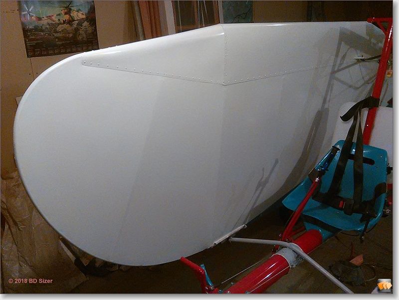

Поэтому я считаю, что для такого самолета надо делать сугубо дизайнерские, технологичные законцовки для красоты. А размах сделать нужный, что бы обеспечить нужное аэродинамическое качество и площадь крыла.
Вот, кстати хорошая законцовка с точки зрения аэродинамики, но выглядит не очень.
С другой стороны её можно за один раз сделать, без склейки верхней и нижней части.

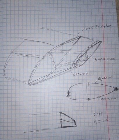

Ситуация не так проста. Эллиптические законцовки появились не как прихоть, или большое  желание улучшить аэродинамику крыла, а как следствие технологических моментов. Так, длина основного лонжерона- 3м, что обусловлено наличием уголков для него - 3м и листа для стенки и лобика, тоже 3м . Вставал вопрос, либо нужно всё это наращивать, либо сделать развитую (800мм) законцовку. Поэтому если делать "дизайнерскую" законцовку, то нет смысла делать её меньше 800мм по размаху и площадью меньше 0,7м.кв. А это уже серьезное сооружение.
Тогда наверное лучше будет сделать металическую клепканую конструкцию из токого Д16АТ.
Что бы с композитами не связываться и выглядело "аэродинамично" и что бы реальный эффект был.
по типу законцовки доронье.
Можно даже заднюю часть перкалью зашить.

От съёмных композитных законцовок(на винтах и анкерных гайках) может быть ещё дополнительный эффект-возможность при необходимости быстро укоротить консоли. 🙂
Вот это та самая неоднозначность про которую я писал. Весовой и стоимостной эффект подобных мероприятий ставит под сомнения аэродинамические преимущества подобных новаций.

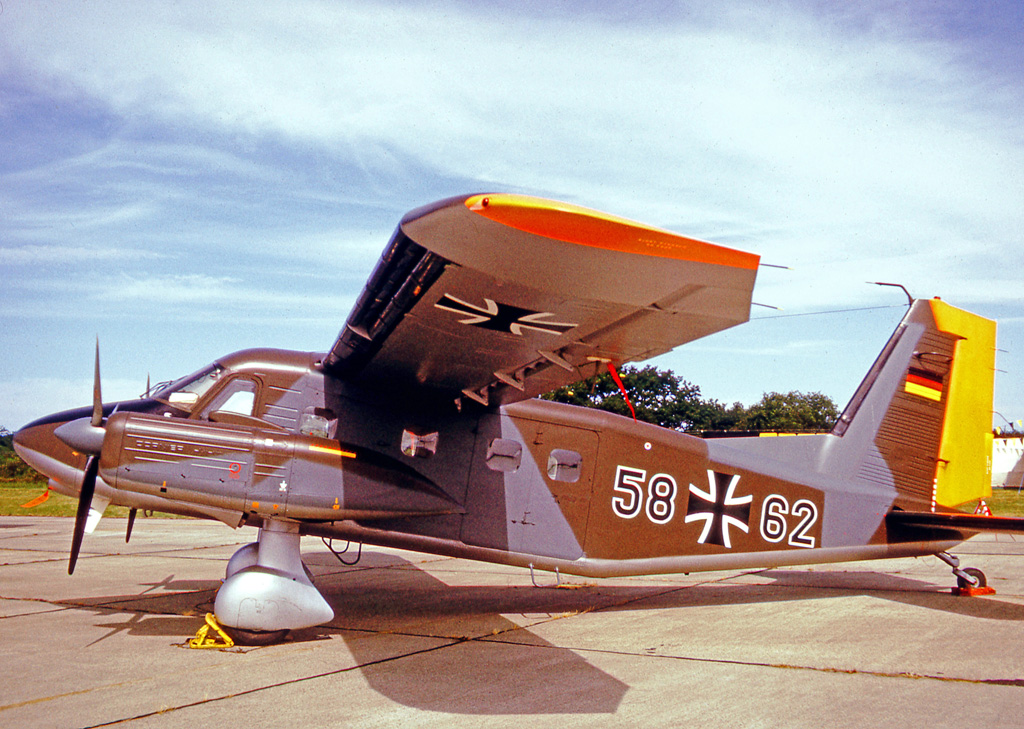

Любителям фентикосов стоит обратить внимание на фотографию До-228 несколькими постами выше, крыло которого получено оптимизаций с учетом не только аэродинамики но и веса и стоимости крыла. Отсюда стремление к эллипсу но реализованное поверхностями одинарной кривизны в самой рядовой металлической технологии. Отсюда монолитная, мономатериальная конструкция без отьемных законцовок.
Это не самая лучшая в аэродинамическом плане конструкция, но она достаточно легка и дешева.
Поэтому законцовки Петра являющееся частью общей силовой схемы крыла и при этом достаточно аэродинамичные- кажутся мне правильными.
