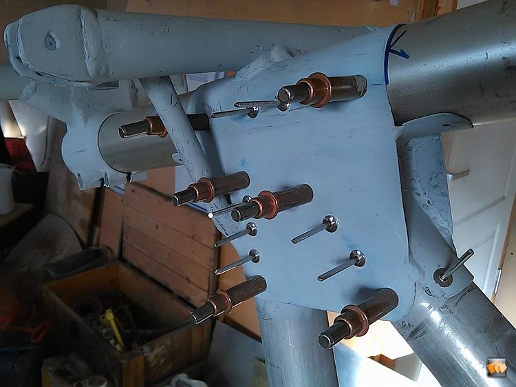

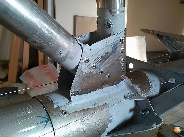

Собрал ферму фюзеляжа. Заклепки нерж 4мм на грунте.

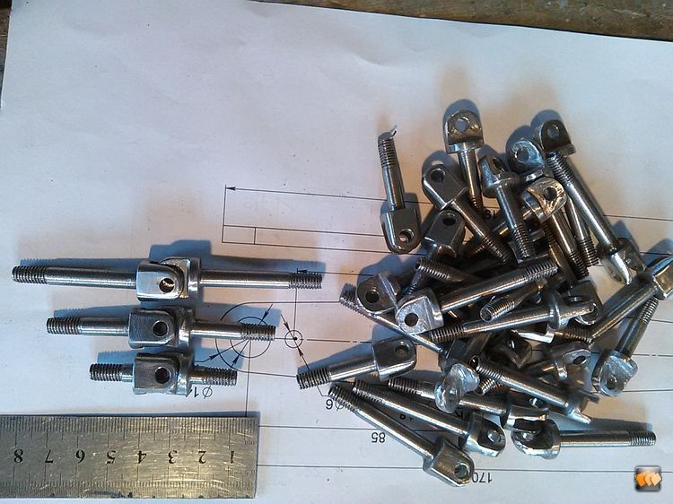

Напилили ушковых болтов из Ст40Х, на самолет надо около полкило. Осталось термообработать.

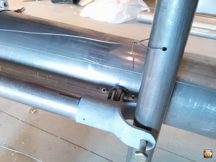

Petr 663, интересно взглянуть на узел крепления консолей сбоку и сверху, если можно, пожалуйста! СПАСИБО!
Под  заказ  ещё  напилите  ушковых  болтов?
Ой ребяты, ..., отношения у меня со станочниками непростые, больше месяца мурыжили с этими болтиками, выточили на "четверку" профрезеровали на "тройку" и пришлось и сверлить и "дорабатывать напильником" самому. Да и по цене получились в районе 100р за болтик (один). Чёта больше не хочется...

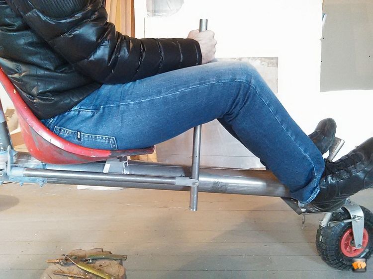

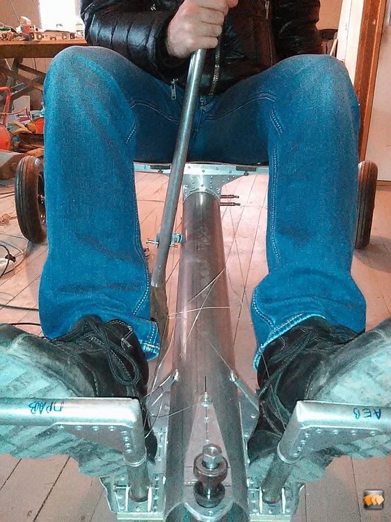

Занимаюсь управлением.
РУС в нейтрали. Немного нетрадиционной ориентации. 🙂

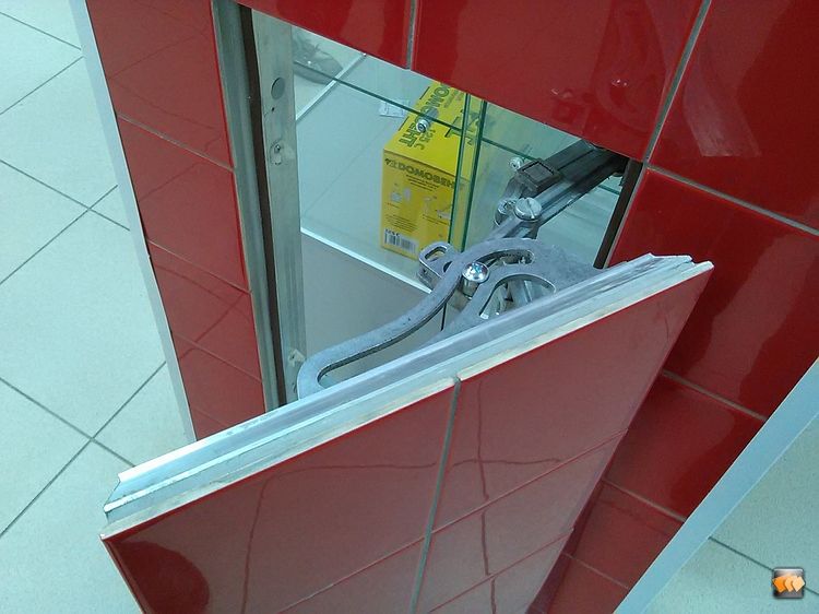

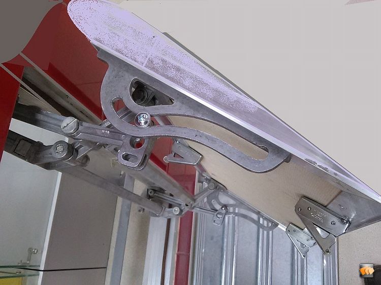

Навеска зависающего закрылка 😎
Для сверхлегкого самолета до 115 кг, представляется - сортир выше дома. Посадочную скорость снизите на 2...3 км/ч, а надежность снизилась в разы. Под нагрузкой вероятность закусывания вполне ощутима. Дюралевые направляющие даже без твердого анода.
Да, ребята, погорячились Вы с полозками.
Это уже за гранью.
Попрощее надо.
Э-эх, дУшите полет фантазии просто на корню..., ладно, оставим мебельщикам их замечательный механизм. 🙂

Нет , ну  почему, по  их  лекалам  сделать  из  нормальной  стали  и  всё.  С  ПРАЗДНИКОМ  .
