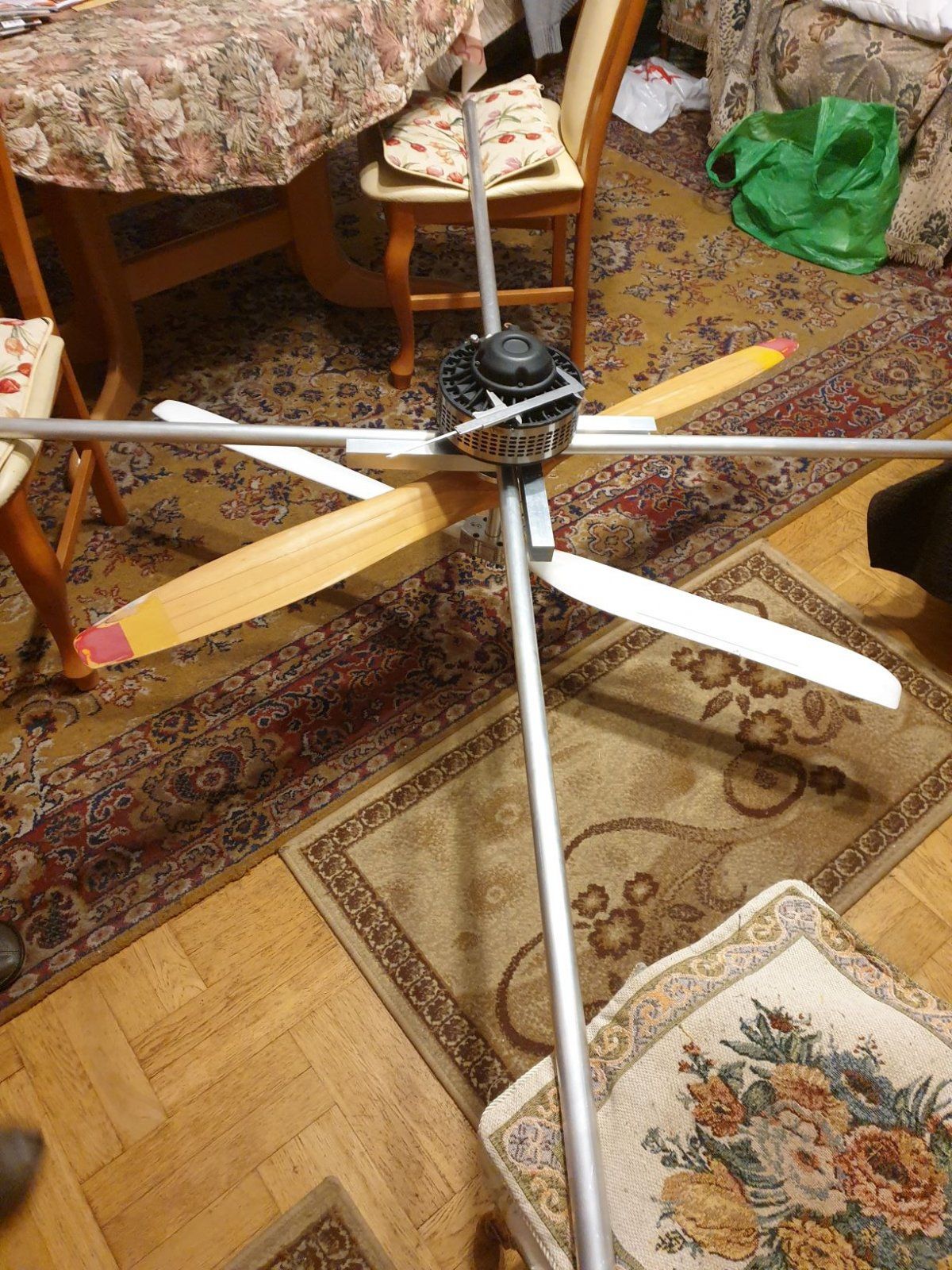

Генрик уже приводил
-наверное вскоре убедимся собстенноручно,
на немалой модели (1,3 м 20 кВт)

Вам даже пан Хенрик описал ситуацию
=с "оборотной устойцивостью" мы встретились при пробных полётах беспилотника (на соосных дифференциальных винтах)=
=управление балансирное (как у автожира)=
-даже опытный пилот моделей вертолёта не был в состоянии удерджать его
на висении!
-зато неопытный Богдан летал на нём в гараже...(у Него сверхбыстрая реакция!)

Давно ведь, Генрик разместил - но для понимания так же сложно, как и вращение Земли вокруг Солнца.
Тем не менее: балансировка совсем не напоминает канатоходца, и любому под силу - аппарат сам стремится уравновеситься, вернувшись к исходному состоянию.
Точно на том же принципе работает и широко распространенный ныне на курортах, аттракцион Флайборд, на котором любой за сходную цену может подняться в воздух, не будучи ни разу эквилибристом.
"Платформа Генриха" летит на экране.
Если у Флайборда отключить/разрегулировать "брызгалки" на руках, то с ним не справиться и эквилибрист.

На минутку выпустил: попробую объяснить доходчиво.
- Брызгалки на руках никакого отношения к устойчивости не имеют - они нужны для управления "по крену" (если можно так назвать поворот вдоль туловища); у покатушников, которых наблюдал - такого не было.Здесь же - высший пилотаж.
- Теперь собственно об устойчивости, точнее, вначале, о неустойчивости вертолета с верхним винтом.
Представим себе висящий неподвижно, вертолет в абсолютно спокойном воздухе. Пусть с какой-либо стороны (сбоку, например) пришел порыв ветра, продолжительностью, скажем, в секунду. Этот порыв создал боковую силу на фюзеляже, приложенную ниже несущего винта - вертолет накренился немного навстречу порыву. Накренившись, он стал двигаться в эту сторону, хотя порыв уже закончился - и, чем дальше, тем скорость движения выше;больше сопротивление, и, следовательно, больше крен, пока не убрать его управляющим воздействием.
Один из моих инвесторов, такому рассказу не поверил: тогда он нанял вертолет с пилотом и рано утром,"в молоке" попробовал зависнуть, жестко зафиксировав Ручку управления. Потом он рассказывал: "Вначале вертолет висел, как ни в чем не бывало - но затем начал медленно перемещаться. Ручка оставалась на месте и перемещение превратилось в движение с плавным ускорением, и стал заметен крен..."
- На платформах с нижними винтами, или тех же флайбордах, все происходит ровно наоборот: порыв приводит к крен по порыву и сопротивление , приложенное выше источника тяги, создает момент против крена ( или тангажа, если угодно).
В результате, для поддержания продольной устойчивости вертолетов в движении используют стабилизатор - а на висении стабилизацию осуществляет автопилот: где его нет - приходится балансировать, благо, постоянные времени позволяют.
Надеюсь, понятно - на пальцах, без интегралов и дифур.

Теперь зеркальная ситуация:
Представим тот же вертолет в тех же условиях но с винтом ниже фюзеляжа. Порыв ветра вызовет те же последствия разница будет лишь в том, что вертолет начнет двигаться в сторону противоположную ветру.
Надеюсь это тоже понятно, без интегралов(тем паче я в них не силён).
-их поведение моделировали стоя на сидении качелей...
и только после этого появились стабильные и балансирно управляемые платформы...
но для управления вокруг оси пришлось применить аэродинамические рули=

-платформы Хиллера летали высоко и стабильно на двух 40-сильных моторах...
если бы чуть-чуть увеличили диаметр винтов и применили Дифференциальный редуктор (типа Богдана),аппетит на мощу бы утихомирился !
=что здесь не так ?
а ещё проще=на одном электромоторе без шестерионок и ремней
(смотрите мои фотки)?
