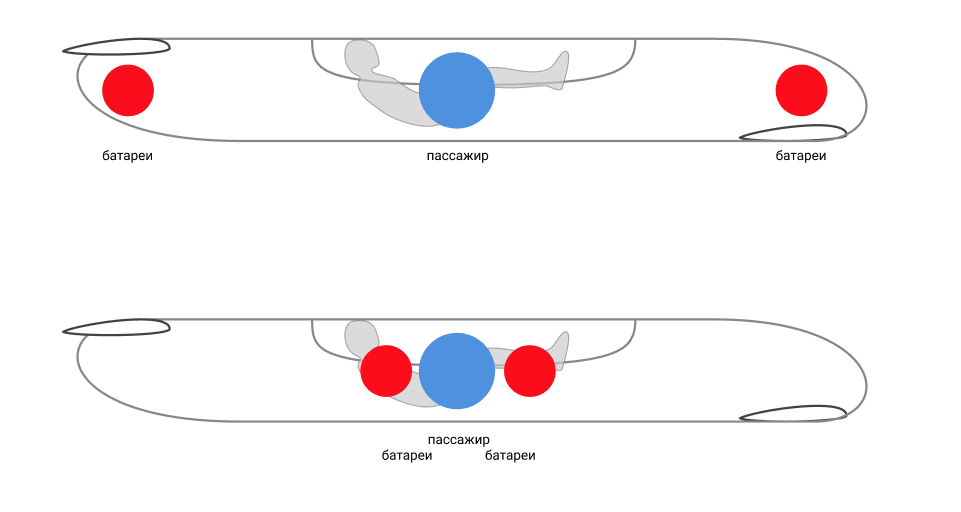

еще такой вопрос: как лучше распределить остальной вес кроме пассажира? Сконцентрировать рядом с пассажиром или распределить в других местах?
- Голосую)) за компактное размещение, т.е. за меньший момент инерции по продольной оси, т.е. за равенство моментов инерции по разным осям. Электронике (точнее, программисту) будет проще. На самом деле зачем такой длинный фюзеляж? С более коротким у вас такого выбора и проблем не будет))
Если сбить массу максимально к условному ЦТ, как на нижнем рисунке, то получите очень манёвренный, я бы сказал "вертлявый" аппарат. Будет чувствителен к внешним воздействиям (порывы ветра, усилившаяся ворона и пр.)
Если массы разнести как на верхнем рисунке реагировать на порывы ветра и пр. будет слабее, но ворочать его будет также труднее. Выбирайте.😁

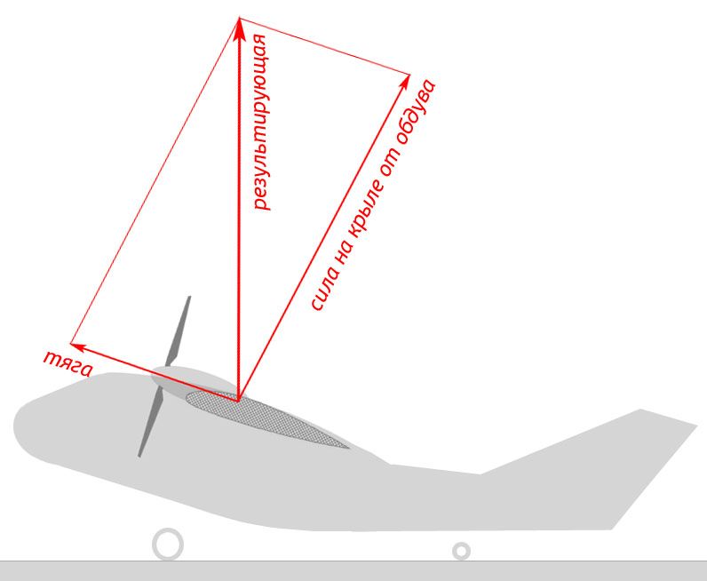

Укороченный взлет с обдувкой крыла если всё сделать как надо может быть очень коротким. И управление по самолетному проще.
Есть четкие формулы для расчета подъемной силы крыла
Прибавка от суперциркуляции может превышать тягу винтов в разы.
Струя от винтов работает по аналогии со струйным закрылком + даёт возможность продлить линейную зависимость Су от угла атаки.
Вся эта музыка зависит от коэффициента импульса: отношения тяги винта к обдуваемой площади крыла и скоростному напору. Полная аналогия с коэффициентом подъемной силы крыла и коэффициентом нагрузки для винта. Конструкция ЛА должна обеспечивать взаимодействие струи от винта и обдуваемого крыла с набегающим потоком на значительном угле атаки.

Немного составит на самом деле, смотря что конкретно Вы хотите.?
Вы писали - в разы. Вы писали в разы? Если в разы - покажите публике, как суперциркуляция позволяет взмывать (по крутой траектории лезть вверх) аппаратам с тяговооружённостью 0,3 - 0,5.
Ну, значит так.
В разы это значит Су превышает коэффициент импульса в разы.
Так оно и есть.
Но я не знаю что Вы имеете ввиду под крутой траекторией.
С тягой 0.3 под 45 естественно не полезешь вверх.

На стр 246 написано, что для самолета, у которого 1/6 части крыла обдувается - прирост подъемной силы на взлете 16,5%.
- казалось бы: обдуем всё крыло - получим грубо +100%. Но чтобы обдуть всё крыло в том же режиме, потребуется в 6 раз больше тяги. И тогда нафига обдув: можно взлетать вертикально 😉
Я сам задумывался о такой схеме вертикального взлёта (коль скоро подъёмная сила от обдува может в разы превышать тягу):
Но нет. Это опять про Мюнхгаузена. Потому что не в разы. Для вертикального взлёта нужно иметь тяговооружённость >1 и дуть выгоднее строго вниз. Что все и делают. Отклонение струй от винтов всякими средствами - способ в режиме висения держать фюзель горизонтальнее без поворота движков - но он имеет цену в смысле потерь.
Распределённая электротяга - да, позволяет задержать наступление срыва при уменьшении скорости (вообразим, что будет при отказе одного из движков). Но что касается подъёмной силы - не факт, что малоинтенсивный обдув всего крыла даст сильно бОльшую прибавку, чем интенсивный обдув 1/6. При одной и той же мощности на винтах.

Е.М. Золотько Приращение от обдувки. Потом у Петрова глянь те параграф о струйных закрылках.
Цена обдувки рост Су и рост индуктивного сопротивления. Но это всё равно выгоднее чем вертикальный взлет.
