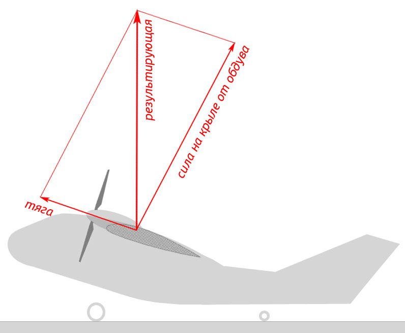

На стр 246 написано, что для самолета, у которого 1/6 части крыла обдувается - прирост подъемной силы на взлете 16,5%.
- казалось бы: обдуем всё крыло - получим грубо +100%. Но чтобы обдуть всё крыло в том же режиме, потребуется в 6 раз больше тяги. И тогда нафига обдув: можно взлетать вертикально 😉
Я сам задумывался о такой схеме вертикального взлёта (коль скоро подъёмная сила от обдува может в разы превышать тягу):
Но нет. Это опять про Мюнхгаузена. Потому что не в разы. Для вертикального взлёта нужно иметь тяговооружённость >1 и дуть выгоднее строго вниз. Что все и делают. Отклонение струй от винтов всякими средствами - способ в режиме висения держать фюзель горизонтальнее без поворота движков - но он имеет цену в смысле потерь.

На Вашей схеме ось винта нужно вынести либо сильно над крылом, чтобы весь поток от винта шел над крылом(ещё бы и с зазором), либо опустить под крыло, чтобы поток шел под крылом(тут насчёт зазора не уверен, но вполне возможно тоже не помешает)
Для взлёта выгоднее всего, по энергозатратам/мощности, отбрасывать большую массу с меньшей скоростью, чем малую массу с большой. Так работают эжекторы, редуктор+ВВ/НВ большого диаметра. Примерно этим, родственным занимается и обдув крыла.

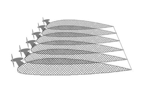

- Ага. И вот как в итоге должно выглядеть крыло:
На самом деле имеет значение, потому что формула не учитывает распределения скоростей. IRL на поверхности крыла (пограничный слой) скорость около 0, а на бесконечном удалении от крыла при движении она равна u, а при обдуве стационарного крыла - опять же 0. А где-то между поверхностью крыла и бесконечным удалением она в случае стационарного крыла принимает отрицательное значение: имеем вихрь, поддерживаемый пропеллерчиками. И какую скорость брать в формулу?))
Если же рассматривать приращение импульса в вертикальном направлении - то движущееся крыло вызывает скос потока большой массы воздуха, а обдуваемое маленькими струйками - малой массы.
А чтобы вызвать движение такой же массы воздуха, какую скашивает движущееся крыло - потребуется мощность, соответствующая тяговооружённости >1. Даже >>1, если наше крыло имеет классический профиль и скашивает несильно. Хотя это всё неочевидно и возникает соблазн думать: в разы. И рисовать такие концепции АВВП, как я нарисовал на предыдущей странице))
Да, в одном из вариантов так и должно😁 Можно ещё, по примеру А.Коандэ , над винтами разместить щиток также с зазором и с хордой такой, чтобы задняя кромка щитка доходила до 1/3 основного/обдуваемого крыла.

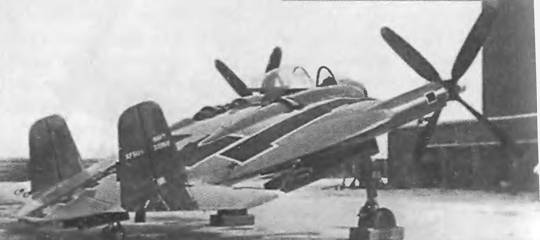

Попробуйте посмотреть материалы по самолёту Ч. Циммермана - это возможно "подскажет" Вам, о чём тобишь я.
Именно на таком получили в 1947 году - 811 км/час, к стати, рекордную скорость для тех времён. Винты по пять метров в диаметре, примерно как и у меня(решил, "ничего не изобретать", в своём варианте).
Именно по заказу материалов по таким винтам, NASA провела исследования, которые были долго под грифом секретно, я их частенько привожу в пример, чтобы было на слуху
Проведенные в NASA исследования воздушных винтов показали, что может быть найдено компромиссное решение и может быть создан винт, получивший название «ненагруженный пропеллер», для которого можно получить достаточно высокий относительный КПД на режимах вертикального взлета и посадки и вместе с тем высокий КПД в горизонтальном полете (г| = 0,65 - 0,85) до скоростей, соответствующих числу М = 0,8. Было установлено, что в диапазоне скоростей полета от 0 до 400 км/ч изменения скорости вращения винтов не требуется, при увеличении скоростей от 400 до 640 км/ч желательно, а при скоростях более 640 км/ч - необходимо. Воздушные винты должны иметь шарнирное крепление лопастей, чтобы уменьшить напряжение в лопастях и изгибающие моменты.

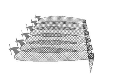

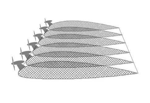

Что-то подобное, наверно, можно реализовать вот таким макаром:
Допустим, мы разместили вдоль размаха 12 пропеллеров, каждый диаметром 50 см. Подсчитаем согласно теории идеального движителя, какой упор они создают, если разгоняют воздух от 0 до 25 м/c. Оказывается, 90 кг. То есть по Бернулли (и Фруду) можно взлететь при тяговооружённости <1. Но! Это в бесконечности идеальный движитель разгоняет воздух, идеально изолированный от окружающего, до 25 м/c, а в гидравлическом сечении движителя (в плоскости винтов) скорость составит ровно половину этой величины. Думаю, такой же - половинной - можно принять её над всем крылом - отступая от идеальности и учитывая торможение. И то - при хорде крыла того же порядка, что диаметр винтов (или ширина щелевого сопла) - иначе и того меньше. Но допустим, половинная. То есть чтобы иметь над крылом 25 - в бесконечности разгоняем идеальным движителем до 50 м/c. И тягу имеем уже 360 кгс! Для взлёта аппарата 235 кг "по Бернулли". Увы, чудес не бывает. Я верю в законы сохранения 😉 Если добавить к Бернулли Коанду - думаю, получится примерно выйти на потребную тягу, равную весу))
Допустим, мы разместили вдоль размаха 12 пропеллеров, каждый диаметром 50 см. Подсчитаем согласно теории идеального движителя, какой упор они создают, если разгоняют воздух от 0 до 25 м/c. Оказывается, 90 кг. То есть по Бернулли (и Фруду) можно взлететь при тяговооружённости <1. Но! Это в бесконечности идеальный движитель разгоняет воздух, идеально изолированный от окружающего, до 25 м/c, а в гидравлическом сечении движителя (в плоскости дисков) скорость составит ровно половину этой величины. Думаю, такой же - половинной - можно принять её над всем крылом - отступая от идеальности и учитывая торможение. И то - при хорде крыла того же порядка, что диаметр винтов (или ширина щелевого сопла) - иначе и того меньше. Но допустим, половинная. То есть в бесконечности разгоняем идеальным движителем до 50 м/c. И тягу имеем уже 360 кгс! Для взлёта аппарата 235 кг "по Бернулли". Увы, чудес не бывает. Я верю в законы сохранения 😉
Я тоже верю в ЗСЭ и помню, что уравнение Бернулли это одна из форм его записи.
Все вроде верно посчитано, НО какбЭ забыт скос потока, который однако никуда не делся жеж?!😉 Так что дедушка Ньютон совместно со стариком Бернулли внесут коррективы.
Если ширина щелевого сопла будет, к примеру, 10мм, то:при полуразмахе 3м тяга будет "несколько" скромнее(~450Н при 25м/сек), а вот все остальное останется.😉
