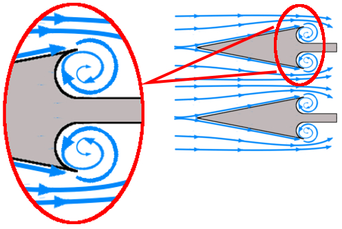

ступенька снижает лобовое сопротивление. Я как-то давно даже двинул идею ступенчатоо "сопла Коандэ". Ну и профиль Кляйна-Фогельмана модернизировал.😉
А происходит там примерно следующее, по моим представлениям:
- Вот кстати да. Понятно, что плавно нисходящий участок отклоняет струю вниз - почему он уменьшает горизонтальную тягу больше, чем просто уменьшая проекцию вектора тяги на OX? То ли трение, то ли если проинтегрировать проекцию давлений (отрицательных) на OX - получится больше, чем с обрубленным хвостиком. Странно.
Вы считаете, что если дополнить ступеньку спойлером - будет подъёмная сила, как с плавно нисходящим участком, а горизонтальная тяга останется как без него? Трудно сказать. По-моему, будет что-то промежуточное по обеим характеристикам.
И ещё насчёт ступеньки. Внезапно в БД airfoiltools рекордное максимальное качество у профиля, от которого отрезали заднюю секцию (закрылок):
Можно сказать, что выбросить заднюю четверть профиля - это способ увеличить удлинение крыла даже при бесконечном удлинении))

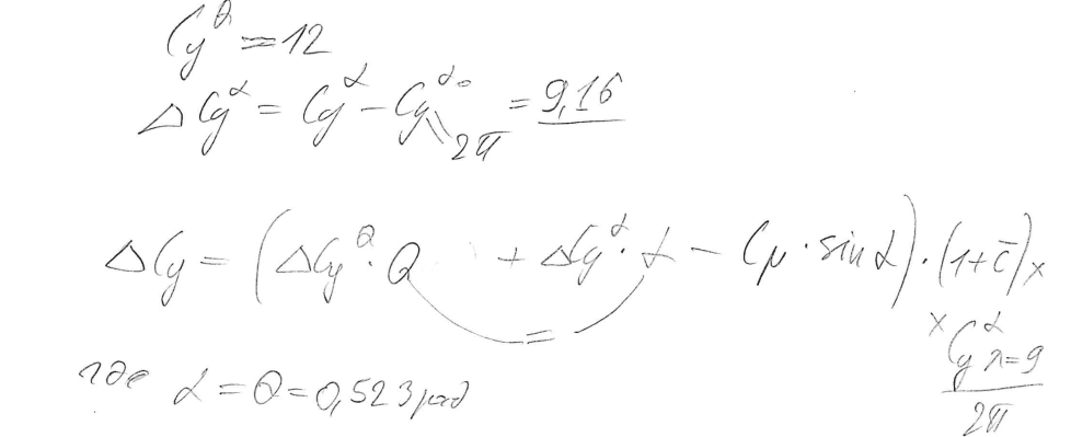

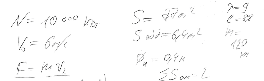

Доброго утра всем: расчет приращения подьемной силы крыла от обдувки винтами по методике струйного закрылка (статья Е.М. Золотько Приближенный расчет дополнительной подьемной силы... и тд . Ну и Петров А.В. Энергетические методы увеличения подьемной силы...)
Считал некий гипотетический экспериментальный ранцевый ЛА с обдувом 16 винтами ф 0,4м вот исх. данные.
Расчет ориентировочный тяга: идеальный пропеллер. на 6м/с имеем 753Н тяги
расчет Су делаем по формуле в статье стр . 18-19
Крыло не механизированное угол заклинения мотогондол = 0. т.е. угол атаки струи от винтов = углу атаки крыла = около 30град = 0,523 рад
Профиль - любой плоско выпуклый к примеру но не в этом суть. Он должен несколько отклонить струю вниз. Но будем считать что этого нет либо профиль симметричный.
Потери тяги на крыл примем =0 (Золотько стр 17 фиг 7) Коэфф восст тяги: если струю не отклонять сильно механизацией то потери на обдув будут сравнительно малы

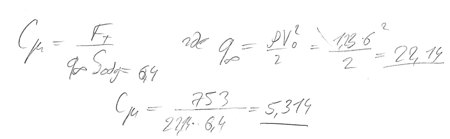

Для того чтобы найти приращение от обдувки (Нужно найти 2 производных для струи и для крыла (стр 19 Золотько стр 99 Петров)
находим либо по графику стр 18 либо стр 100 соотв наш случай для струи нижняя кривая для крыла верхняя - и из верхней исключить производную для тонкой пластины без обдувки 2П=6,28) Если по формулам Петров стр 99 то там она уже исключена
Для этого на нужен коэфф импульса находим
Можем как альтернативу найти для случая с в 2 раза меньшей тягой и ометаемой площадью соотв Ки = в 2 раза меньше 2,657
Первая производная для струи = 12 Вторая 9,16
Далее для первого случая все подставляем и корректируем с учетом толщины профиля и конечного размаха
умножаем производные на угол, складываем, вычитаем импульс * sin30, умножаем на 1,14 х 4/6,28 (4 /рад это произв. для крыла нашего размаха)
Для второго случая импульс 2,657 произв для струи = 7,3 для крыла = 5
Приращение dCy = (7.3*0.523+5*0.523-2.657*0.5)*(1+0.14)*4/2П= 3,7
далее складываем приращение с имульсом и подьемной силой крыла. Не учел здесь угол нулевой ПС должен бы быть отрицательным, но пусть =0
обдувка ликвидирует срыв и имеем Су = 10,85 для первого случая и 7,13 для второго.
С учетом что площадь крыла 7,7м2 а обдуваемая 6,4м2 (Ну пусть он на не обдуваемой части около 1,2 будет)
средний Су с учетом импульса струи = около 10 для 1 случая и 6,5 для второго.
Далее для 1 случая можно исключить импульс и подсчитать Схi=7.215^2/(3.14*9)=1.841
C профильным сложнее решил в д. случае принять где-то 0,38
Итого К=10/(0,38+1,841) = 4,5
Потребная тяга = 267Н Мощность для 6 м/с = 267*6= 1602 Вт
располагаемая тяга 753Н проекция на ось тяги = 753 * 0,87 = 655Н мощность = 655*6=3930 Вт
Избыток мощности 2310 Вт скороподьемность 1,93 м/с
угол подьема = 18,7 град.
Ну как то так.
долговато писать может где есть недочеты.

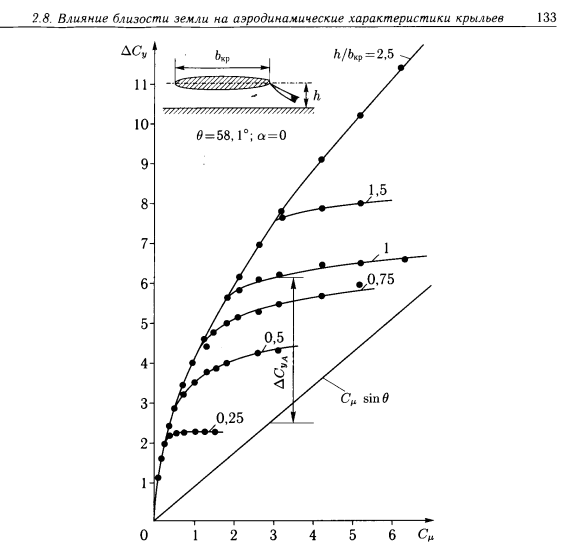

Еще не учтено влияние земли. Оно отрицательное. Крыло лучше поднять повыше.
В нашем случае чисто суперциркуляционная прибавки превышает импульс но не в разы

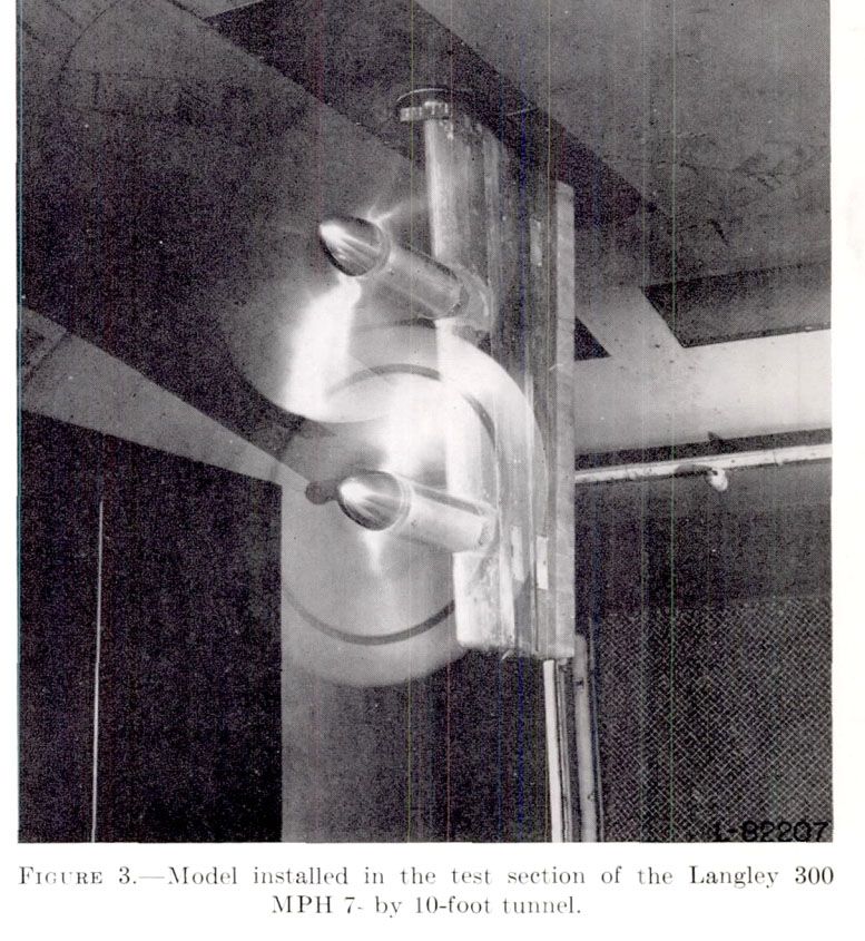

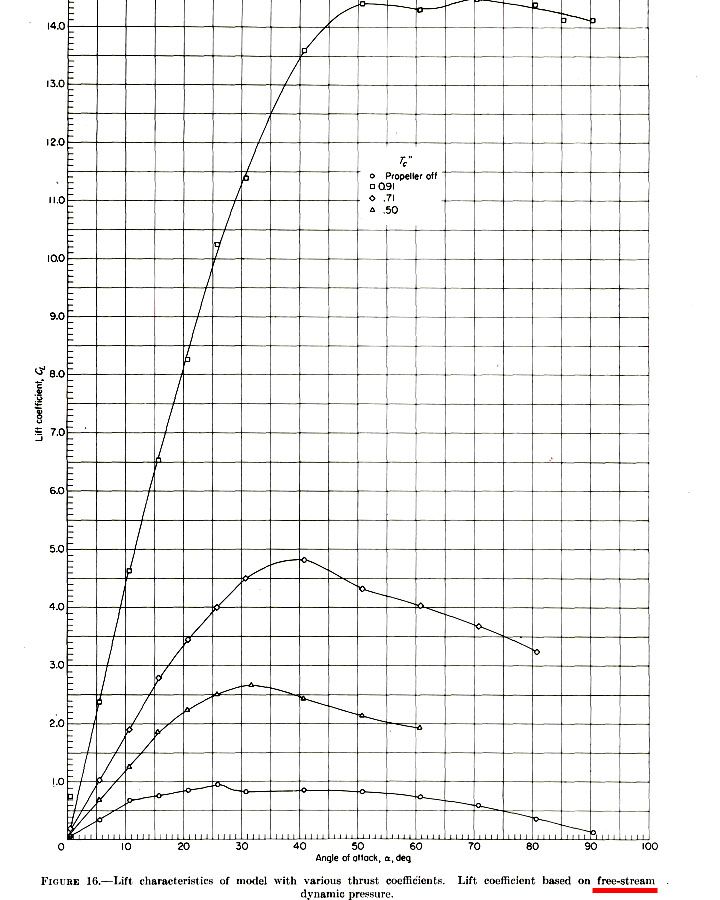

- Вот. Золотько корректен в выводах, про разы не пишет. Причём значительно в некоторых режимах. Вероятно, эти особо благоприятные режимы соответствуют углам атаки, при которых без обдувки происходит срыв, а с обдувкой не происходит - поправьте, если ошибаюсь. Применять такие режимы опасно, т.к. при отказе одного двигателя можно получить срыв на всём крыле.
Характерно, что в статье Золотько в основном графики для Cy и неочевидно, как эти коэффициенты воплощаются в ньютонах и ваттах. Вот здесь статья Kuhn и Draper, на которую ссылается Золотько. Там очевиднее. Вот что они испытывали:

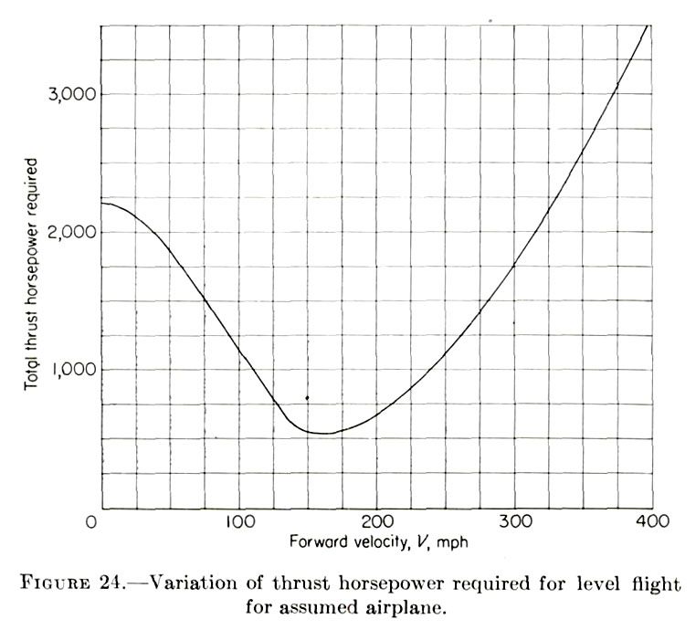

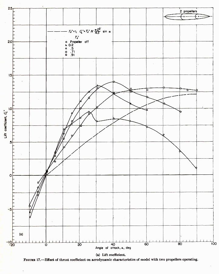

Прежде чем перейти к ваттам - посмотрим на коэффициенты.
Вот два рисунка, оба представляют зависимость Су(α) при обдувках винтами с разными коэффициентами нагрузки. Су=14 - круто! Но обратите внимание, что на одном 4 кривые, на другом 5. Всё потому, что для одной из кривых получились Сy = ∞. А разница в том, что на первом рисунке коэффициенты рассчитаны исходя из давления в свободном потоке, а на втором - в спутном. Так что Су=14 - нифига не круто, просто система отсчёта выбрана неудачно. Когда крыло благодаря винтам офигенно хорошо работает (Сy свидетельствует) - то можно и без крыла, вертикально.
А теперь про ватты. Вот мощность, потребная для полёта в разных режимах. Обратите внимание, что при висении она такая же, как при полёте со скоростью 300+ узлов. Это же отражено в выводах: самолёт, способный развить 300-400 узлов, при такой конфигурации движителя способен взлететь вертикально. Т.е. если бы у Мустанга P-51 было 4 винта... 😉
А взлетать они предлагают вот так:
В общем, обдув (особенно большим количеством маленьких винтов) и Коанда - хорошо для укороченного взлёта, но для вертикального самое правильное (по сегодняшним представлениям) - дуть вниз. Это уже не имеет отношения к предмету дискуссии.

Всё верно у Золотько и у Петрова верно.
Гляньте начало книги.
Потолок эффективности это когда с К импульса 0,28 получается Су 12.5 для обдуваемого цилиндра.
Сообщение К импульса и Су и есть соотношение тяги к подъемной силе.
Но надо чтобы привод ещё мог индуктивное сопротивление преодолеть.
Чем меньше К импульса тем больше эффективность. Не абсолютная а соотношение затрат к результату
Вот там всё больше в разы.
