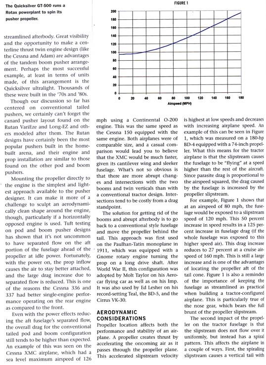

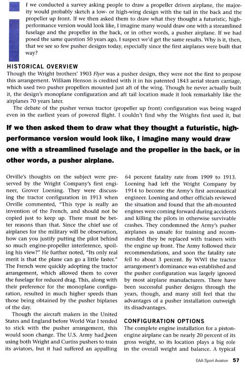

Интересная статья по поводу установки толкающего винта в сравнении с тянущим -
Журнал Sport Aviation (май 2007)

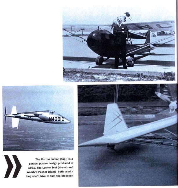

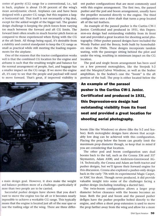

А Вы по картинкам ориентируйтесь. В частности, на той, что ниже возможны две компоновки силовой установки: 1).двигатель спереди и сзади; 2). Двигатель один, а винта два, как быть?,  пропустить валопровод для привода переднего винта через кабину пилотов  ;D
Есть еще третий вариант: согнуть валопровод дугой. 😱 😱
    15,3 КБ · Просмотры: 325

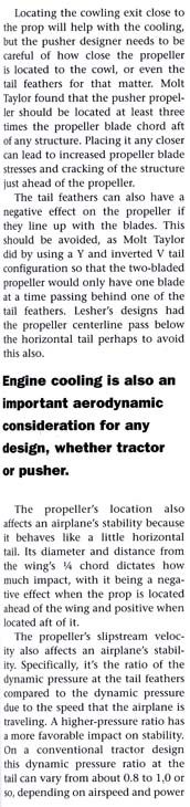

А это продолжение...
    53,5 КБ · Просмотры: 366

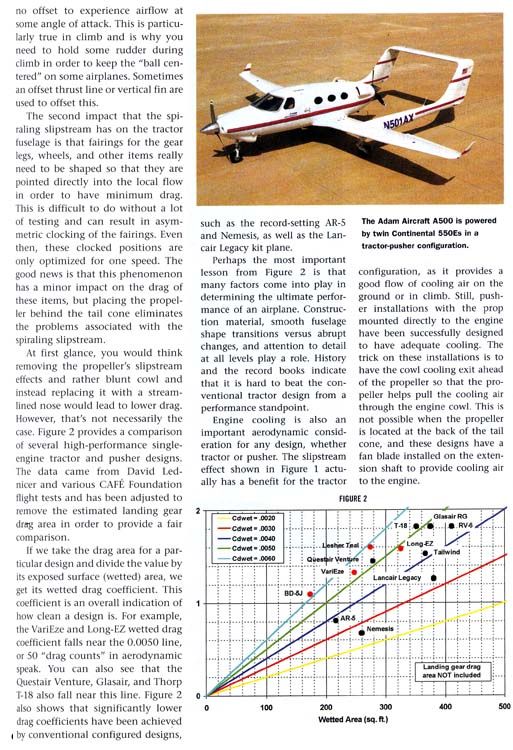

Прочитал статью. Вот вывод ее автора (крайний абзац):
Конфигурация с толкающим винтом, так же как и с тянущим имеет свои за и против для применения на самолетах АОН. Однако, учитывая все факторы, трудно превзойти обычную конфигурацию с тянущим винтом для БОЛЬШИНСТВА применений.   Как заметил Орвилл Райт, бесспорное преимущество толкающей схемы - выдающийся обзор. Если это есть основная цель новой разработки, то возможно схема с толкающим винтом - для вас.
Двумя страницами ранее (pcab6.jpg) есть очень ценный график (FIGURE 2), который отражает связи сводки сопротивлений CxS (без учета сопротивления шасси) и общей омываемой поверхности (в квадратных футах) для ряда известных самолетов с высокими ЛТХ.  Цветные прямые линии соответсвуют нескольким значениям Сх без учета шасси по отношению к общей омываемой поверхности (Cdwet).
Величина этого Сх явялется одним из нескольких важнейших критериев аэродинамического совершенства самолета.
Можно видеть, что   одинм из самых совершенных в этом отношении явялется самолет Wittman Tailwind смешанной конструкции с трубочно-тряпочным фюзеляжем. его точка лежит вблизи прямой Cdwet = 0.0040.  Лучше его только три самолета Arnold Ar-5 (ненамного), Lancair Legacy и гоночный Nemesis, все они классической схемы, но пластиковые, а Legacy и Nemesis имеют не только очень гладкую поверхность, но и наиболее современные (из сравниваемых самолетов) профили крыла.
Три самолета толкающей схемы (Longeze, Varieze и BD-5J) все значительно уступают Tailwind (Cdwet от 0.0050 до 0.0060) при том, что обшивка у них не из тряпки.
Эти результатты находятся в полном согласии и с тем, что я писал по этому поводу. Однако данная статья не содержит подробного количественного анализа взаимодействия винта и планера в тянущей и толкающей конфигурациях, а те эффекты, которые в ней описаны (в частности, нахождение фюзеляжа в спутной струе тянущего винта и отсос сорваного погранслоя толкающим), не проанализированы строго и не отмечено, что их ошибочное и поверхностное трактование в свое время представлялось как обоснование для кажущегося аэродинамического преимущества толкающей схемы.
Во время войны американцы поставляли истребители "Аэрокобра" с двигателем позади пилота и валом, проходящим через кабину пилота.
Кажется, на такой машине летал Покрышкин.
При использовании пластинчатых цепей Морзе можно сделать "валопровод дугой" при незначительном весе.
А к цепи 2 конических редуктора и с десяток направляющих роликов, а при обрыве цепи пилоту отобьёт яй...., ну в общем человек пострадать может
