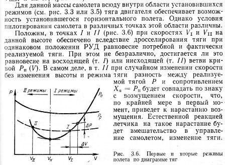

С тягами понятней. Если с ростом скорости потребная тяга ростет - "первый" режим, если падает - "второй", а точка перехода(точка минимальной тяги) называется скоростью наивыгоднейшего угла атаки, или наивыгоднейшей скоростью. А вот работает ли мотор, об этом теория умалчивает. И понятие устойчивость по скорости( на 1-ом -устойч. на 2-м нет) отсюда же. И всё это для ГП.

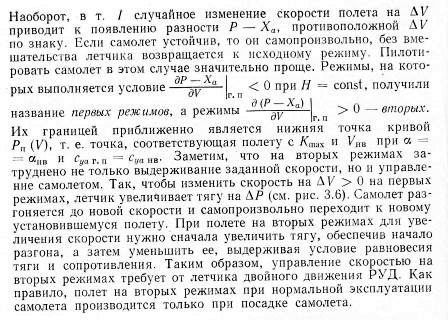

В догонку.
Как видно из рис. 3.6, скорость Vk перехода из певого режима во второй меньше наивыгоднейшей. На диаграмме показан характер изменения располагаемых тяг для ТРД. При винтовом движителе, ввиду падающей характеристики, значение Vk уменьшится еще больше. 🙂
