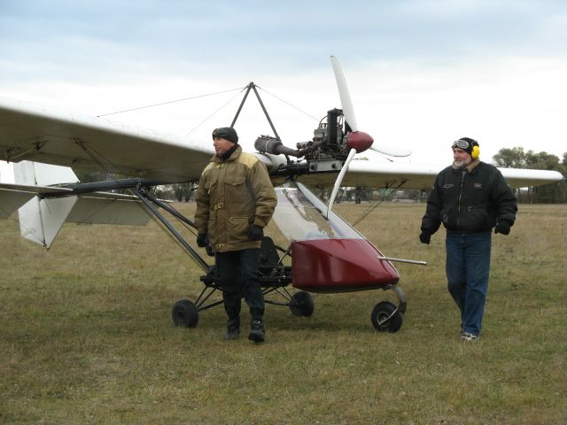

У МЕНЯ ВОПРОС к форумчанам.
У меня старый самоль с толкающим винтом. Хочу поменять мотор на 4х тактный и на более мощный. Я обращал внимание, что на многих толкачах плоскость вращения вbнта наклонена немного к хвосту.! Другими словами, угол между вертикалью винта и гориэонталью менше 90 градусов./!/ Спецы, пожалуйста выскажетесь на эту тему.!

Спасибо большое.! А на сколько градусов к хвлосту нужно наклонить плоскость вращения винта, чтобы получить такой ю
благотворный эффект.? 🙂
Мы отклоняем на пять, крыло заделано на +5,5.

Хорошо? что я предвидел твои категорические претензии к неправильной схеме и сделал тянущую, хотя ты и эту схему ругал. Скажи как все же правильно? ;D
    46,6 КБ · Просмотры: 264
