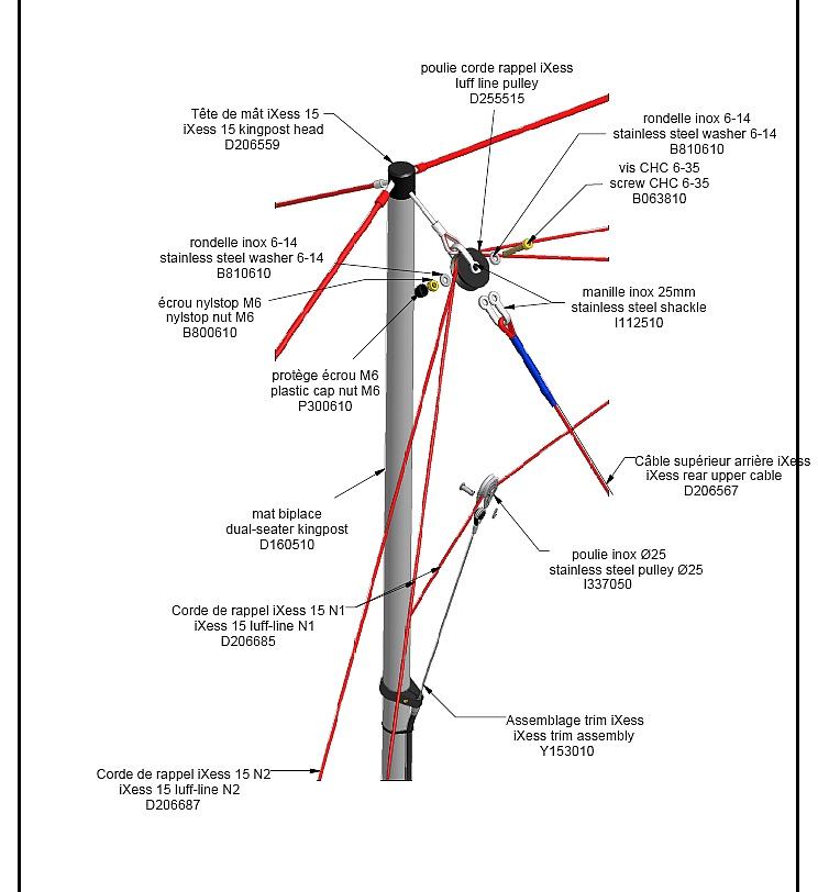

Ещё.
Подтяжку АПУ давно уже используют.

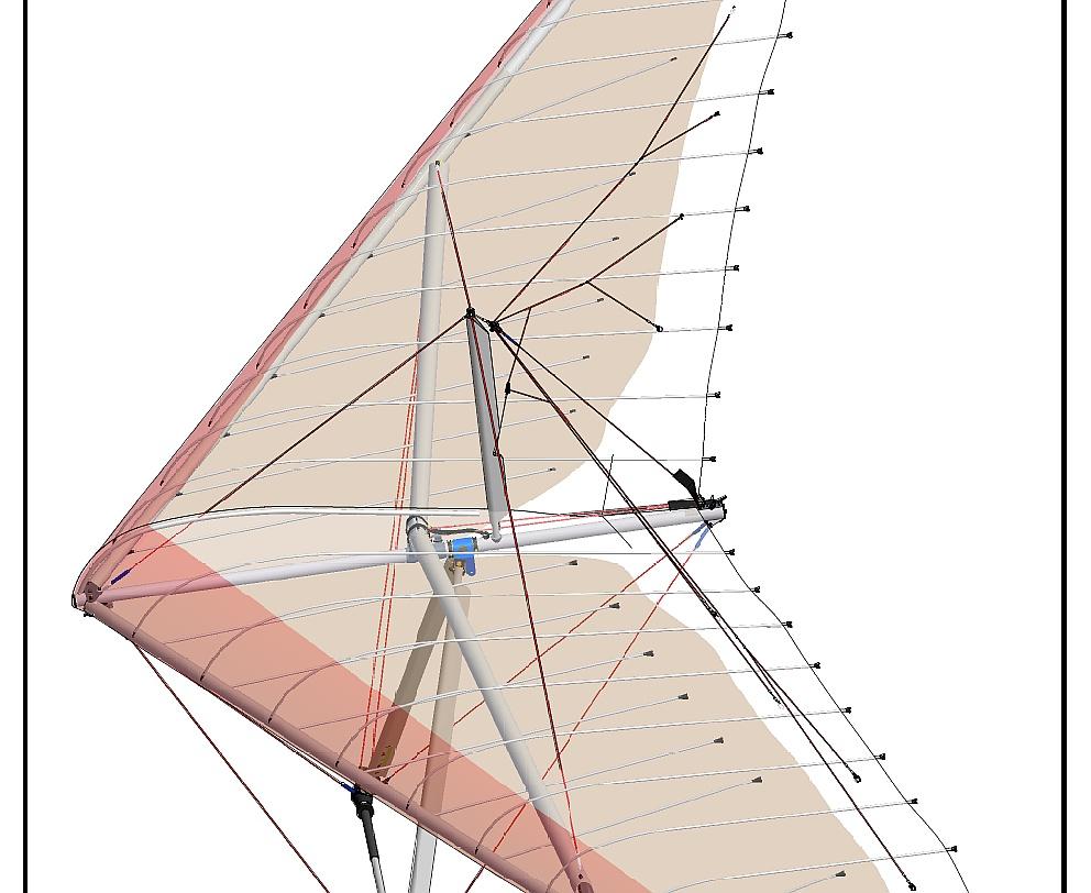

Ну, вот, наконец-то дождались схематического рисунка. Хорошо бы к этим схемам приложить и текстовые обоснования. Хотя и так все понятно, схемы довольно наглядные.
Судя по ним можно сказать, что в работе по перебалансировке аппарата принимают участие не все тросовые поддержки АПУ.
Крайние тросовые поддержки остаются работать в штатном режиме по своему предназначению.
Внутренние тросовые поддержки, в нижней части разветвленные, как и внешние штатные АПУ, но работают, по принципу изменяемого положения стабилизатора на самолетах.
Это всего лишь принципиальное схематическое устройство, которое развить конструктивно можно как угодно, а то и усовершенствовать. Теперь можно поговорить и об аэродинамических возможностях реализации такого устройства.

К Marius: Если не затруднит, расскажите подробнее о своем устройстве, которое установлено у Вас. Цели, задачи, положительные и отрицательные стороны в работе такого устройства.
Да сильно не чего рассказать, МДП английский Mainai Rapier, движоk Р503.
Эта система- стандартная опция на этих крылях.
Плюс тот, что подтягивая или отпуская тросы, можно выбрать баланасирочную скорость +/- 8-16км/х, это зависит от центровки.
Я лично когда лечю по маршруту- отпускаю троcы и имею блошую балансирочную скорость, не напрягает руки. Если би ее не было бы, надо было бы для этои скорости держат трапецию подтянутую руками.
При посадке или взлете, я затягиваю троссы, скорость уменщается.

Идея работоспособная, никто не спорил, просто принцип идиотский - на каждый килограмм скомпенсированного усилия на ручке приходится примерно 3-4 кг давящего усилия на заднюю часть крыла, что равносильно увеличению веса аппарта на эти самые 3-4 кг.  Если усилие полного хода ручки 10 кг то имеем ухудшение летных характеристик на минимальных скоростях равносильное увеличению веса аппарата на 30-40 кг.  Пилот конечно может этого не знать и не догадываться, что аппарат на минимальных скоростях летает чуть хуже, чем мог бы, думая что все нормально, но это есть и от этого не уйдешь.
Чтоб убедиться самому - сравните обороты горизонтального полета на минимальной балансировочной скорости с натянутым триммером, или не натягивая его, а просто выпихнув ручку на требуемую величину или переставив взад кубик подвески.
Простая резинка (см ветку "триммер для бедных") между передним подкосом и килевой делает все то же самое без потерь, к тому же конструктивно проще, и безопасней, потому что в случае обрыва возвращает аппарат на малую балансировочную скорость,  а не на максимальную.

Мне посто лень рисовать схемку, думал и так все понятно - компенсация усилий на ручке идет за счет навешивания "аэродинамической гири" на заднюю часть крыла при натяжке тросов АПУ
