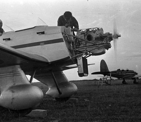

Красивый самолет. Аля Советская Экстра 30х годов.Лапти на шасси особый шарм придают.Можно же реплику и с Вальтером построить.Были же модификации и с рядными движками. Хотя не массовые.

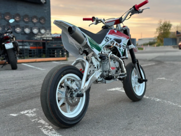

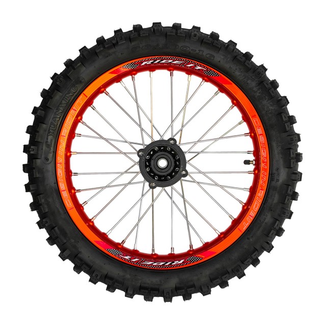

Есть колеса на питбайки, на 19 дюймов, передние и задние, задние жесткие... Протектор аккуратно можно сточить шлифмашиной. Ступицы широкие, диски алюминиевые, есть возможность ставить дисковые тормоза и тормозные машинки...
Посмотреть вложение 576581Посмотреть вложение 576582
Можно и не точить протектор, на 19 дюймов можно даже слики найти.

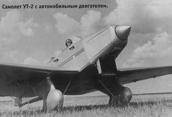

Выложу здесь фото авто конверсии 30-годов...
Для ут-1 современный авто мотор тоже несложно подобрать, если уж тогда конструкторам удалось...

Вот с движком от Газона как на фото - это было бы круто)) А то Вальтеры, Субары - скучно.
