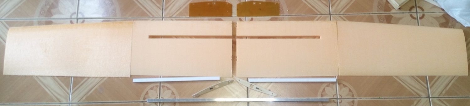

Слишком много шума в теме) надо делать аппарат. Я на ответсивенном этапе, врезка пеналов в пену, врезка полок лонжерона и все это без права на ошибку.
Произведена точная врезка пеналов квадратного сечения.. Вроде "ножницы" не словил, все точно. Делаю так впервые. Ранее делал крыло только цельным т.к. планера хранятся в гараже рядом с горой в собранном виде, крыло снимается цельным.
Теперь нужно прокинуть все электричество, поставить разъемы.. и вклеивать корневую нервюру с остальными элементами.
Далее, режу еще ядра до конца размаха и зашиваю все тканью, на вертикальном этапе сушки консоль будет висеть на стыковочном стержне.

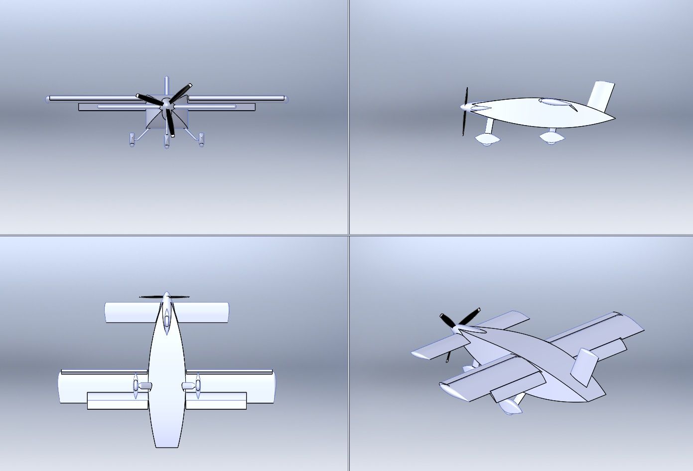

Сегодня проездом был у изобретателей схемы. Оказывается, работа не быстро но идет. Работают над вот таким аппаратом
Супер! Уже вторя картинка с ЛК в качестве ФПГО! Мой зов услышан 🙂 Эта версия хороша тем что ФПГО под обдувом винта, механизация ему не нужна. На каком этапе работы? Авиамодель  с полноценным управлением имеется?
какие в жопу закрылки ----несущий профиль крыла на утке ---это нонсес!!!! :STUPID---пикирование обеспечено---пго не поможет :IMHO
какие в ##пу закрылки ----несущий профиль крыла на утке ---это нонсес!!!! ---пикирование обеспечено---пго не поможе
Нифига подобного. На флюгерной - вообще нифига подобного. Слишком несущий профиль с закрылками просто поставит "каком кверху" фюзеляж, угол атаки заднего крыла уменьшится и на этом все. Удельная нагрузка ПГО возрастет, скорость полета будет завышена и все это так корявенько будет снижаться с плохим качеством, но устойчиво. ПГО по горизонту, фюзеляж вместе с крылом под сильно отрицательным углом к горизонту.
Но в данном случае есть мотор. Скорость потока в районе ПГО будет выше, что прибавит Cy на ПГО.  Возможно посадочная конфигурация не будет такой корявой, особенно если создателям удастся летать на достаточно задних центровках.
На текущем протопипе ФПГО должно иметь отклоняемую всю заднюю кромку целиком, это отодвинет на 3-4 градуса границу сваливания. Да, лобовое и Cy будет плохим, но при этом характеристики сваливания будут получше. Хотя-бы получим аэродинамический тормоз на посадке, относительно надежный даже в режимах почти парашютирования. На предыдущей картинке рулевая поверхность только по центру, считаю что это неприемлемо, законцовки в срыв раньше уйдут, а рулевые расходы на такой поверхности будут за гранью разумного. Лучше уж вся кромка, но на небольшие углы.
У Рутана заднее крыло некоторых уток имеют стреловидность по передней кромке и прямую заднюю кромку, это обеспечивает минимальное гуляние центра давления при выпуске механизации на заднем крыле. Даже на классической утке у него это работало. На моей модели аналогично, прямая задняя кромка. На всех планерах это давно так. что на DG-1000 что на всех моделях. Закрылки выпускаю, РВ вообще ничего делать не надо, все летит ровно.
У меня пока дела такие.. нарезал 4 панели крыла из 6, готовы пеналы, корневые нервюры с электрическими разъемами, кронштейны для связи с фюзеляжем из текстолита 0.5 мм, со стороны фюзеляжа изменений пока не внесено ибо будет вырезаться по месту. Пока не ясно что именно там получится все решается "по ходу".

ввс у вас каша в голове ----вы сравниваете режимы крыла классики и утки по устойчивости на предсрывном угле атаки----это не корректно!!! :'( рутановские утки всегда были с высокой посадочной скоростью и нет там не каких режимов закрылок!!! :IMHO а на практике я строил утку ---- летало  на скорости устойчиво и рулилось хорошо 😎---но вот на вставшем моторе всегда пикировало с большой скоростью не смотря на полный расход по высоте на кабрирование---хотя площади пго 30% от крыла---приходилось перед касанием давать  газку--- :craZy
Флюгерную? Центровка какая была?
В флюгерной схеме, положение фюзеляжа и заднего крыла не может влиять на тангаж ПГО напрямую, только через изменение удельной нагрузки на ПГО и по скорости, все.
Обычную утку я тоже строил, это был один из первых планеров. Все было как у вас, а при задних центровках были сюрпризы. Как планер она была никакущая, на основе задних крыльев от этой утки была сделана классика, которая летала существенно лучше.
Коллега построил моторную классическую утку но со стреловидным задним крылом. Благодаря чему центровка была в зоне заднего крыла и проблем с пикированиями и подхватами не было. Но это уже эквивалент трехкрылой компоновки
Нельзя сравнивать флюгерную и обычную утку. Вся причина в центровке. Если получится нагрузить крылья по ровну, то и проблем "классически-уточных" будет сильно меньше.
