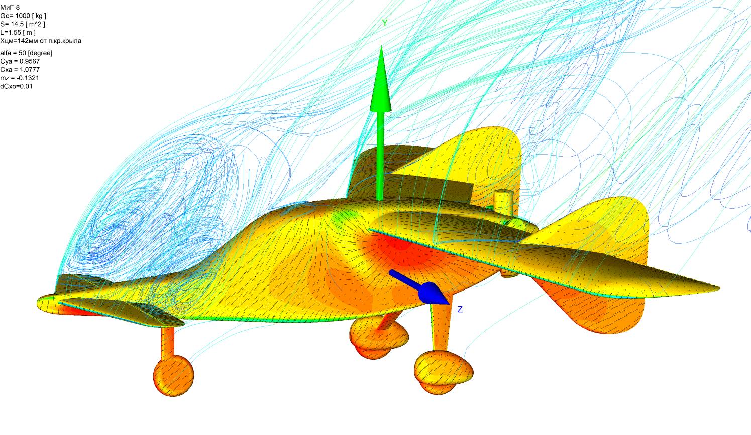

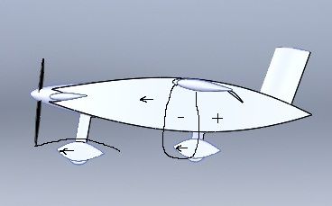

У ЮАН идея фикс нащет связки оптимальной структуры планера и уменьшения сопротивления всех деталей. Долго всматривался и дошло как это делается. Век живи век учись. Всё дело в взаимном положении максимальных толщин элементов. Максимальная толщина шасси должна находится за максимальной толщиной крыла и никак иначе, тоесть нос обтекателя колеса надо ставить в разрежение. Тоже самое и с фюзеляжем. Круто. Но это возможно сделать только на флюгерной утке. На классических утке и нормальной схеме так не сделать иначе не поднимеш носовую. Оказывается флюгерная утка действительно является идеальной схемой даже в таких мелочах.

у вас в принципе нарушено основное правило продольной устойчивости----так называемое продольное отрицательное v-образность!!! :STUPID тупо кувырнется вниз----момент на пикирование :~~)
Maikl1920 ты эту каракатицу за идеал всерьёз считаешь? Какую-же чушь ты несёшь! Рекламным агентом что ли подрабатываешь или саморекламой занимаешься?
О каком идеальном положении Шасси можно говорить, если результат электронной продувки:
...Х 125 кгс. Качество 4. ...
Для адекватного сравнения с классикой, нужно поменять плоскости местами. Если в результате получим качество меньше - ответ очевиден. Но что-то мне подсказывает, что качество будет такое же или чуть больше, даже на классике со столь малым удлиннениием. Но в "уточном" варианте несущей площади больше, что работает в пользу компактности ЛА.

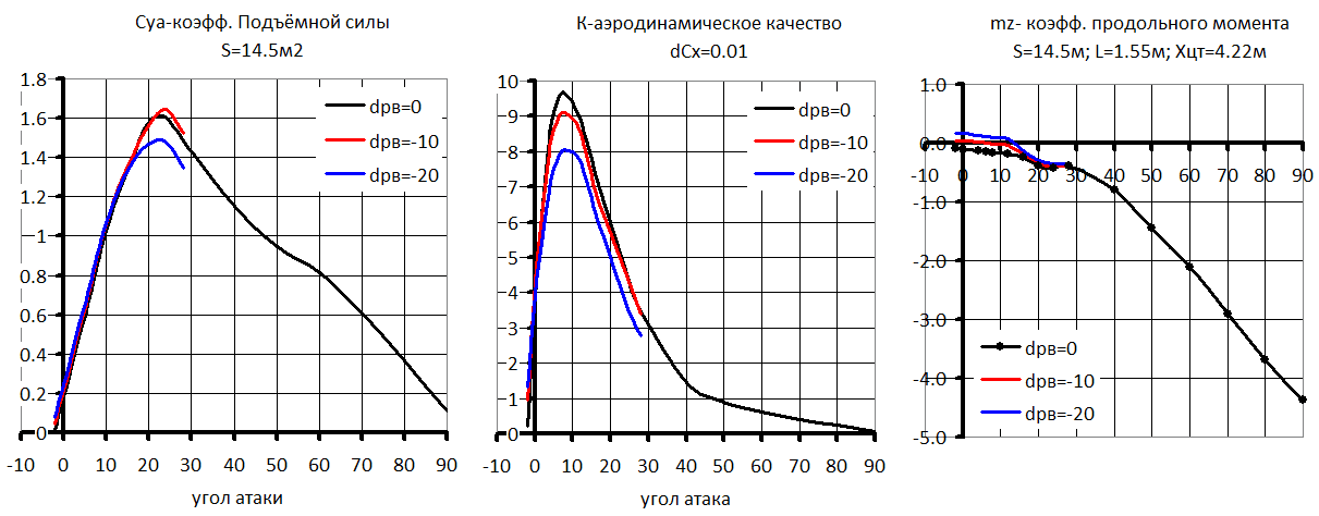

Внешний вид мне поначалу тоже не понравился. Зато всего 10 листов фанеры и сборка 500 часов без стапеля. Главное цифры. Для массы 500 кг и мощности 80лс у земли скорость 260 км в час качество 8. К мах 14 на скорости 150 км в час на мощности 30лс вертикальная при этом может быть до 8м в сек. Взлет и посадка с Су 3.6 с площадью 7 кв.м на скорости менее 65. Качество 4 с механизацией, в ГП возможно лететь на мощности 40лс. Вначале разговор был о 115 силах. Но цена. Алексей показал на видео ВАЗовский 213 двигатель, инжектор. Редуктор ременной 1 к 3 с очень интересной обгонной муфтой для снижения нагрузки на 5 ремней. Конструкция своя. СУ испытана. Цена СУ не более 200 рублей. Они хотят работать с ней, хотя вес... На рисунке самолёта ФГО детально не показано. ФГО будет оснащено серворулем с площадью 12 проц. Кроме этого для правильного и комфортного управления самолетом ФГО необходим так называемый балансировочный механизм. Работу его пока не обсуждали но было упомянуто что он позволяет безопасно парашютировать без колебаний по тангажу на зажатой РУС. На ЮАН-115/475 колеса 400 мм в диаметре поэтому вопрос снижения Х колес стоял ребром. "Догадку" мою подтвердили.
слишком оптимистическое максимальное ак=14 для утки с коротким крылом-----дай бог 9-10!!! 😛 Су макси =3.6 тоже завышен в полтора раза даже с предкрылками!!! :'( все современные утки с большой нагрузкой на крыло имеют посредственные ттх на взлётнопосадочных режимах---скорости сваливания под сотку км в час!!!  :-/надо брать габаритномассовый уже существующий летающий аналог типа рутановских уток и ориентироваться на реальные цифры----чтобы горько не разочароваться :🙂 :IMHO и ваше как бы парашютирование---больше будет похоже на падение с вертикальной скоростью за десять метров в секунду 😱
У современной утки слишком нагружено пго, ибо с другой центровкой она просто не летит. Отсюда высокая посадочная. В данной схеме улучшения относительно рутановских будут иметь место, а вот на сколько сильно это вопрос для реальных опытов а не электронных продувок.
Качество 14 это циферка для дельтаплана, который тоже не особо длинный, так что все может быть.
