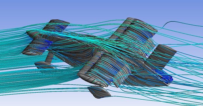

Формы отрабатывались около 5 лет, вариантов 100 разных компоновок. Оказывается на Сх влияет абсолютно все. Изменение положения стоек шасси на 50 мм может повысить Сх на 5 процентов. Создается 85 кг планер дерево+ткань. Меняя СУ будут получаться два двухместных самолета ЮАН-115 (60-200 км/ч на 30лс) и ЮАН-475 (65-350 км/ч на 115лс). Профиль симметричный 18%, свой. Короткое легкое крыло. Самолет маленький длина ок 5м, размах 7. Перегрузка +-6. Мощная механизация+ФПГО в качестве доп предкрылка на угле атаки 20 гр дают Су 3,5. Разработан специальный самонастраивающийся винт с КПД 0,8. Лопасти свободно вращаются на осях с небольшими флюгерами на концах. Подкупают не только рекордные ТТХ этой деревяшки, но и сама бизнес-идея. Кроме этого носовая стойка, отличный обзор и боковые двери без камасутры. Спасалка... Цена самолетов будет до 1 млн руб. Изобретатель отвечает на все вопросы, тк все считается по СФД технологии. Кстати в патенте автор объясняет, почему нельзя обдувать струей винта триммер ФГО. Хорошая работа. Команда очень мощная, чувствуется уверенность. Хочется рискнуть с их командой.
Чем не устраивает классический винт с переменным шагом? Винт с флюгирующимися лопастями, на подобии ФПГО должен работать аналогично винту с центробежными грузиками.  Задача такого винта поддерживать оптимальные обороты двигателя на всех режимах.
Флюгирующиеся лопасти винта оправданы только в одном случае, если по  размаху лопасти большое число секций каждая из которых принимает некий свой угол, тогда угол установки всех секций будет всегда оптимален. Но сложность реализации такого винта просто зашкаливает, при этом на стыке секций интерференция и прочие неприятности.

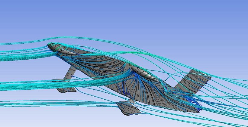

Модели они не делают. Все считают на компе. Результаты впечатляют. Были сомнения насчёт Су 3.5. ЮАН прислал картинки. Поверхности обтекаются без отрывов. Скорость 65 км в час. УА 25. У 500 кгс. Х 125 кгс. Качество 4. ФГО генерит 70 кгс лифта. Постепенно доходит смысл концепции устойчивости отвязанной от управления. На картинке отчётливо видно как ФГО живёт своей жизнью. Алексей рассказывал про посадки ЮАН-1 с пробегом на зажатых тормозах 5 метров при парашютировании с высоты 10 м при зажатом ФГО. Спасает носовая стойка. Кстати этот аппарат после макса2011 готовился к серьезным исследованиям. Планер лично собрал Алексей всего за 200 часов. Был сделан отчёт по ЛТХ для профессионального летчика испытателя. Но по определенным причинам испытания проведены не были. Если кому интересно могу скинуть этот отчёт. Автор не против.

Что за софт они использовали?
Качество 4? Как программа прогнозирует влияние ФПГО на качество заднего крыла? Что будет, если не меняя размеров поверхностей, поменять крылья местами и продуть как классику ? Какое качество выдаст?
