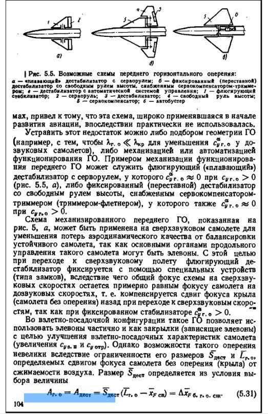

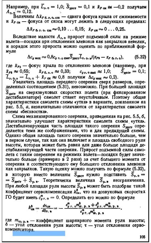

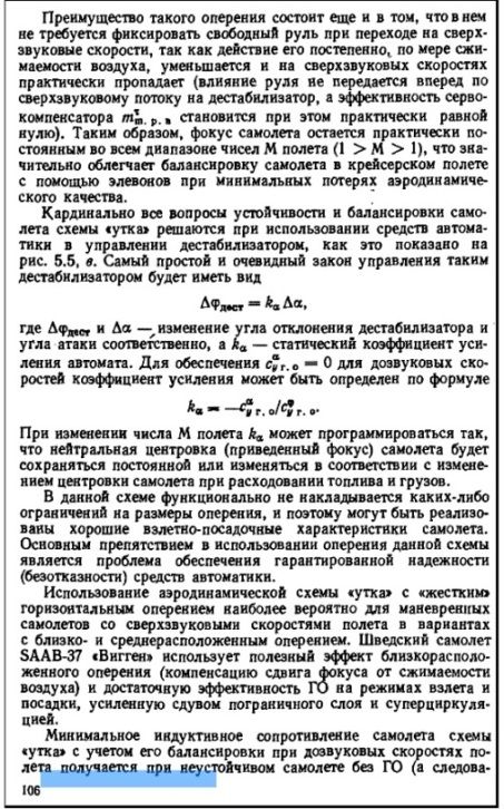

Все расписано в книжках давным давно. Вот допустим.
Ваш вариант флюгерного ПГО 5.5в рисунок

Для того чтоб система была устойчива на больших числах Re необходимо использовать СДУ дестабилезатора. Написано ведь в картинках что я поместил. На малых числах СДУ ненужен. Вот тому пример.
