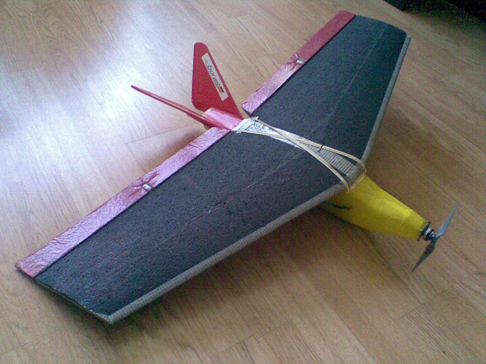

вот гоночное крыло по видео массой 600 гр и размахом 800мм---150 км в час и всего 200 вт мощи!!! 😎 :craZy

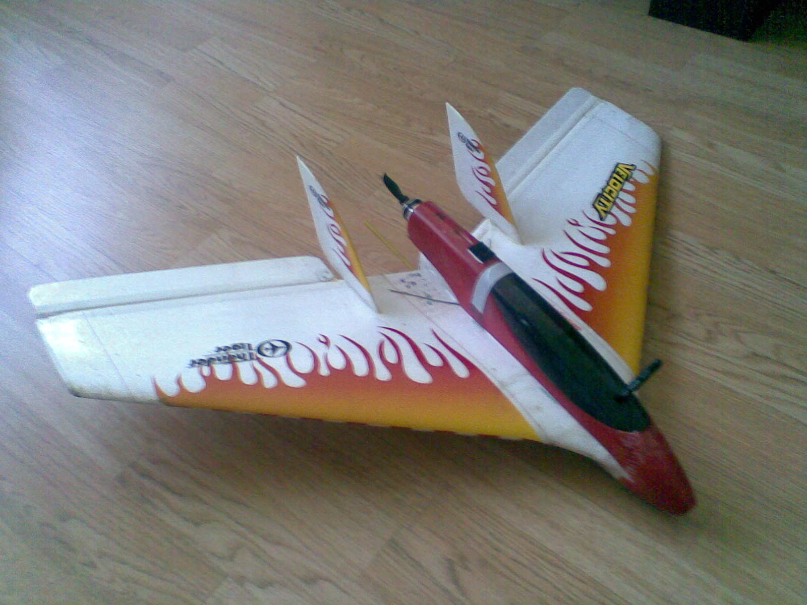

вот 300 гр бойцовка для парка----шикарно парит в термике!!! 😎 :~)

а вот радиоутка с прямым крылом и прямым пго----очень скоростная но посадка только с  подгазовкой при выравнивании :~)
