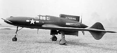

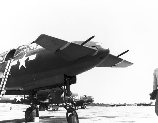

Maikl1920 эта юрконенковская писанина яица выеденного не стоит, обычные бредни. Сдается под этим ником юрконенко и пишет. Спасатели мировой авиации и прославители академий американцы во время войны испытывали утку Куртис XP-55 с плавающим го.
    27,8 КБ · Просмотры: 163
    20,3 КБ · Просмотры: 158

Во.. Набежали знатоки аэродинамики, сами себя опровергающие. Итог: Xp55 летает, маглозия радио летает, все модели с фпго летают, а аэробайка, знаток тау, кричит, что это дестабилизатор обречен на кувырки)))

На примере  не  многочисленных видео Хр55 можно понять, что для нужд сла летает вполне неплохо, но прочие режимы не показаны и никакой инфы не гуглится. Есть ли там остальные достоинства предстоит выяснить. У меня к нему тоже вопросы есть, почему точка вращения настолько близка к передней кромке, у маглозии она значительно дальше. Искать ее оптимальное положение одна из основных задач, это определает демпфирование по тангажу.
