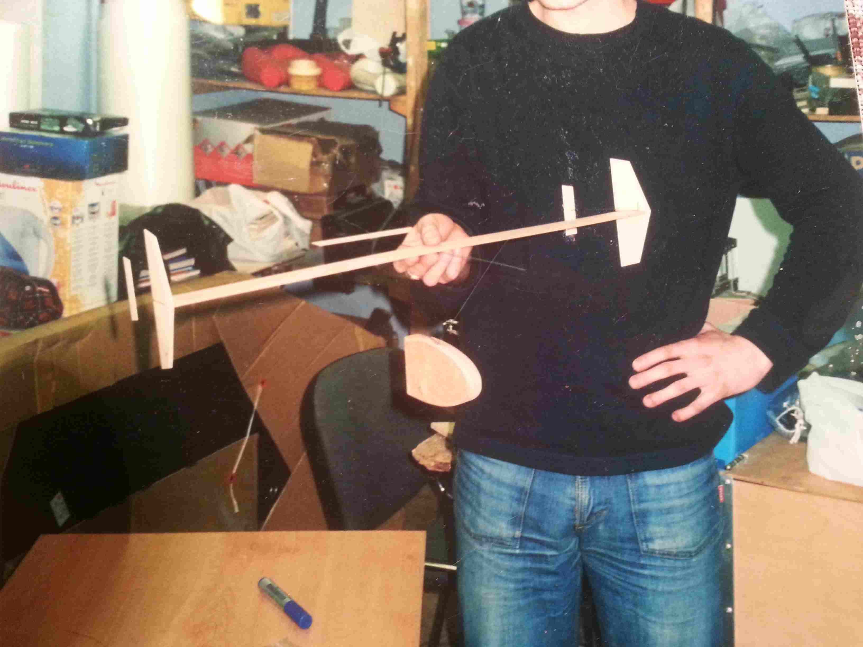

Ну какой-такой новый способ создания устойчиврсти, который снимает ограничения на положение цт? Ну если только тандем с го=почти крылом впереди, а не утка с маленьким го.
Самолет, где полностью нет влияния центровки был у меня на дипломе, по типу-качеля. Там да цт ну никак не влияет на устойчивость (фото прилагаю)
Почти у всех классических самолетах при выпуске механизации возникает кабрирующий момент, и приходится немного увеличивать Уго. Это для справки.
Потом Уго на переднем крыле скосом уменьшит Укрыла и увеличит его сопротивление про это ты как-то скромно умалчиваешь.
