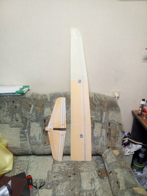

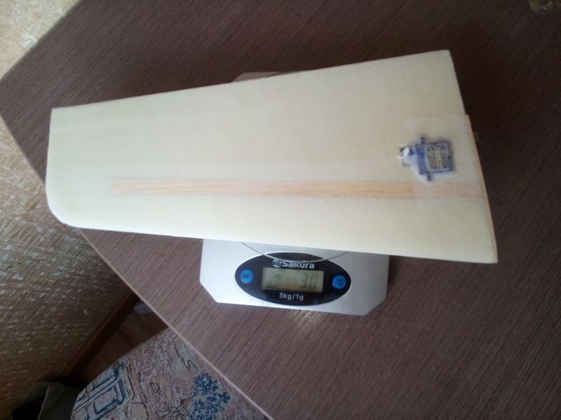

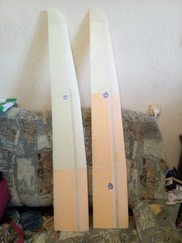

Это не механический аналог, а совокупность двух систем, каждая из которых обладает собственной устойчивостью по своим осям. При этом заднее крыло не обладает устойчивостью по тангажу, а переднее, не обладает устойчивостью по курсу. При их соединении через шарнир, параметры устойчивости суммируются. И я это покажу на большой модели. И навтыкаю вас под этим видео, сядете в галошу смачно.
Ваша пустая болтовня про автопилоты надоела. Электронным образом можно заставить летать лист фанеры с центровкой 50%, просто в силу повышенной скорости реакции электроники. Это не имеет отношения к вопросу.
Прежде чем прикладывать дифф. уравнения, сначала разберитесь куда прикладывать.
так мы уже скоро год ---как только слышим громогласные пустые обещания чего там получить  уникальное!!!!----а по факту обычный флуд и хвастовство---очередной скородум-туподум!!! :STUPID ару ---русское название одной из функции автомататической системы управления по обратной связи---частное решение уравнения тау  :~)
Так аппарат строится с декабря. И еще месяц ждать. Потерпите.
АРУ это радиолюбительство, обычно напоминающее голый П-регулятор. При этом не подразумевается наличие у такого "регулятора" каких либо параметров.
Моя уверенность основана на трех промежуточных моделях, которые показывают адекватные результаты. А вот на чем основан ваш флуд не понятно.

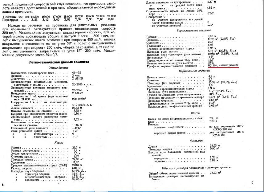

Это ваши слова, вы  стали доказывать что  если ЦД находиться на 25 % САХ то применяют перевернутый профиль на ГО, вы написали
Если создатель Ан-24 перевернул профиль на стабе, значит отрицательные подъемные силы ему были важнее чем положительные. При выпуске механизации сие становится очень актуальным, потому что ЦД уже не 25%.

Я не понял, гуру собрались тут опровергать учебники?
Страница 7
http://www.tosnoaero.ru/library/aerodynamics/aerodynamics09.pdf

Вы говорили про АН-24 . Я вам  привел информацию о профиле ГО Ан-24 с первоисточника. А Вы начинаете выкручиваться называя другие самолеты.  Почему Вы это делаете в принципе понятно. Поэтому извольте откланяться.
