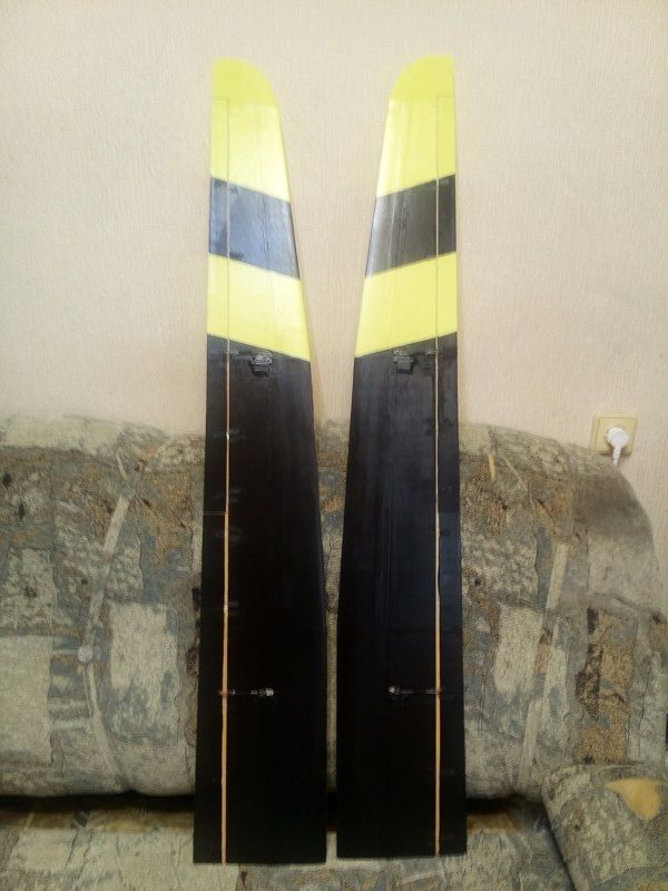

Свою технологию укладки стекла на ПВА-D3 и изготовления пеналов я буду сам публиковать на форуме, после завершения планера. Никто никогда и нигде не ложил стекло на ПВА, спросите у гугла. Все мучаются с аквалаком, или смолой, вакуумом и дышат всем этим безобразием, пренебрегая мерами безопасности. При этом мой метод дает хорошие параметры по весу, а по жесткости уступает незначительно и по праву может занять "домашнюю", максимально бюджетную нишу.

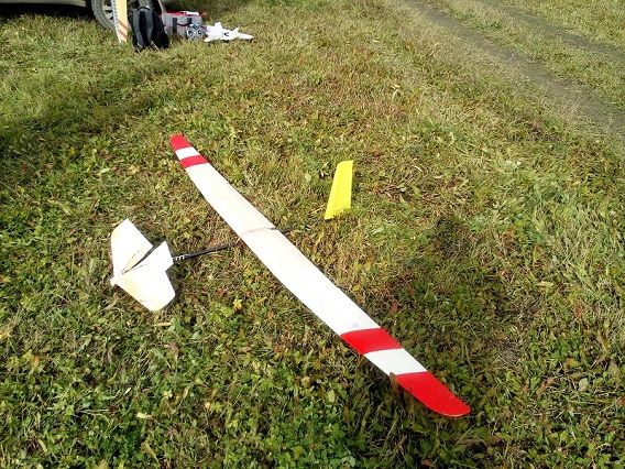

Планер готов к полету. Но обложные дожди до конца недели пока не позволяют. Первые полеты побросаю в поле, настроюсь, затем ждать южного ветра в склон.
Спасибо, помахаю ушками в ответ. Предполржительно пробные запуски в субботу.

Состоялись пробные пробежки и подлеты, результат спорный. На центровках при которых пго устойчиво, стабилизирующий момент настолько ничтожный, что не способен побороть силу трения шарнира и вывести пго точно на нужный угол, оно постоянно недорабатывает доли градуса, не доходит до оптимума , в итоге планер летит или с набором или со снижением, но так и не выходит в горизонт. Пробежки с фюзеляжем в руках против ветра, показывают гистерезис пго по тангажу в пределах градуса. Т.к. трение шарнира не может быть равно нулю, точность балансировки всегда будет ограничена. У меня в шарнире идет провод и сделать его совсем без трения нереально. Попытки нарастить площадь за шарниром(создать локальную переднюю центровку) приводят к неустойчивости самого пго, оно волнами летит, что при слишком передних центровках вполне законно. При этом гистерезис в нейтрали все равно остается, но поменьше. Делать на фпго классику с балкой не буду т.к. точность балансировки все-равно будет ограничена, а крокодил будет уже совсем страшный. Такая утка может более менее  балансироваться только когда шарнир на иголочках, хрупкий и нет проводов, то есть в неуправляемом виде. Передать управляющий сигнал на фпго с нулевым трением не представляется возможным т.к. даже провода мгтф 0.12 имеют жесткость.
Итог: видно, что пго пытается балансироваться, но никогда не достигает ожидаемого угла из за трения, плохая статическая точность и гистерезис делают систему неустойчивой, хотя экстремальных ныряний и клевков нет. Но полет зигзагом по тангажу это тоже не полет. При этом экстремальный перенос центровки всего ла вперед ничего не решает.  Попробую все же передвинуть точку вращения вперед, без изменения центровки самого лк.  Придется переделать весь узел радикально.

Во первых, не управляемые модели летают, но там был шанс точку вращения менять. Во вторых, в этой теме речь не об этом. Изначально шла речь о том, что разбиваются на больших самолетах живые люди, которые почему-то не тратят время на постройку модели. Ну и самое главное, байка, ваши предположения про нырки и кувырки не подтвердились))
Делаю новый подвес пго с переставной точкой вращения и заставлю его лететь. Другое дело, что это не практично в использовании получается, но дело принципа. Я в сердцах забыл, что у маглозии(и модели и прототипа) пго по потоку хорошо устанавливается, значит надо уменьшать трение.
Еще у меня от маглозии большое отличие. 32 грамма на хвосте создают в районе ПГО разгружающий момент(ПГО весит 100 грамм), то есть фюзеляж приподнимает ПГО на 30 грамм. Это в случае когда ЦТ по передней кромке основного крыла. Так оно летает на маленькой модельке. Куда в таком случае двигать точку вращения не ясно, на маленькой модельке такого эффекта разгрузки практически нет, а здесь вес фюзеляжа мал и чтобы компенсировать звост, надо в предполагаемую цт грамм 600 положить, что в мои планы не входит и эксплуатировать такой планер я не буду. Если настройкапи пго это не скомпенсируется, пусть кто-то другой строит модель самолета с мотором.)
