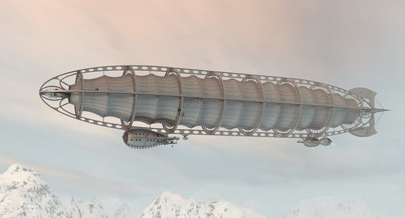

В советские времена учебник физики за 6 класс с теоретическими основами вакуумного дирижаблестроения каждого пионера  знакомил 😉
Ищите, ищите ...
    32,7 КБ · Просмотры: 2.050
У дирижаблей графа Цеппелина каркас был гораздо внушительнее и элегантнее, хотя там был не вакуум, а вполне дружелюбная атмосфера снаружи и внутри. Ох уж, эти художники!
