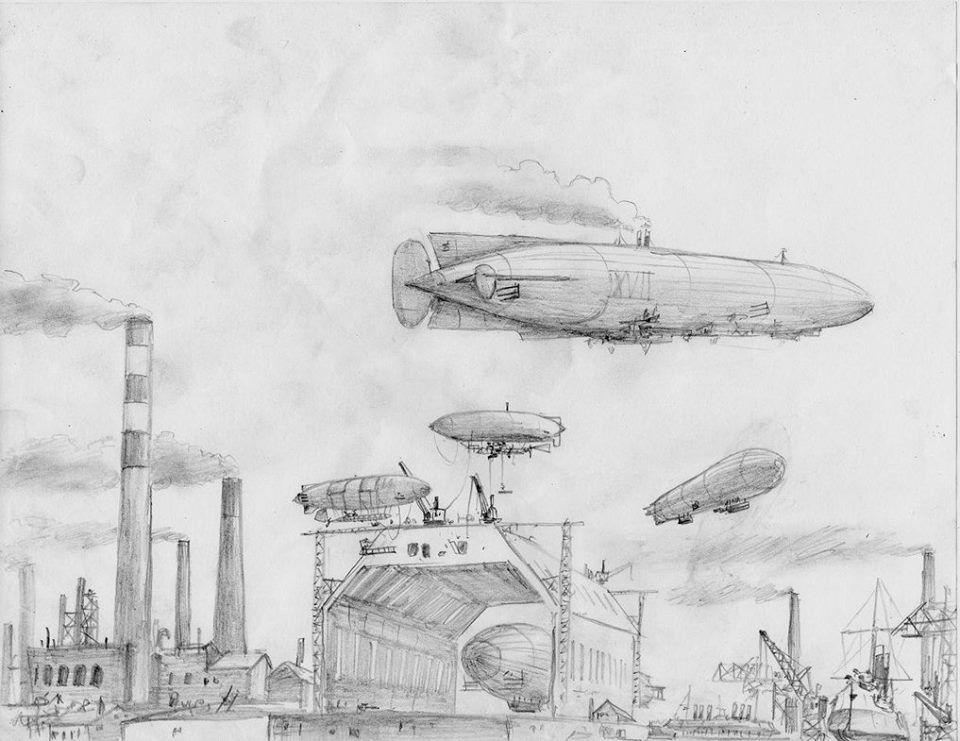

Дирижабль на порядок сильнее самолёта во всём кроме скорости ...
    90,3 КБ · Просмотры: 171
