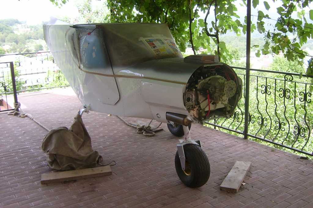

ВСЕМ ПРИВЕТ! комп победил. теперь могу облегчать фото для выкладки. ранее были ссылки на мой аппарат в стадии строительства. представляю результат того , что получилось
по окончании сборки      ....... покраска

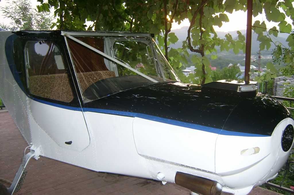

    84 КБ · Просмотры: 149
покраско закончена..............
    80,8 КБ · Просмотры: 157

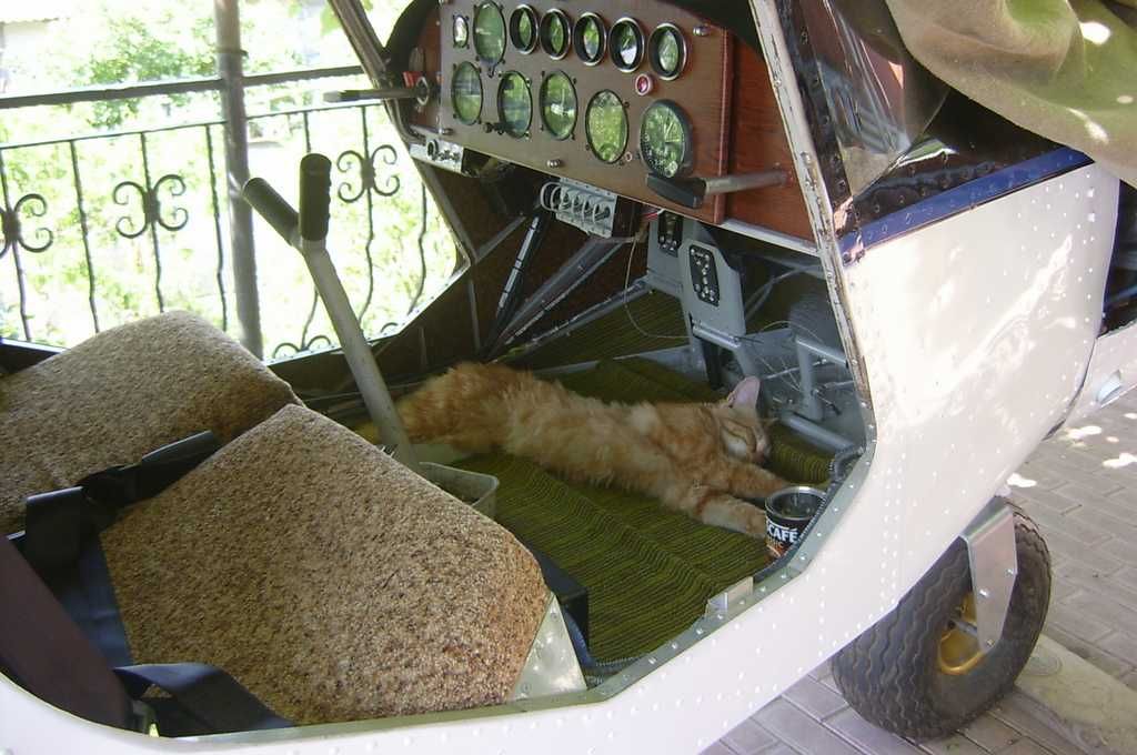

главный помощник утомился................
    91,3 КБ · Просмотры: 163

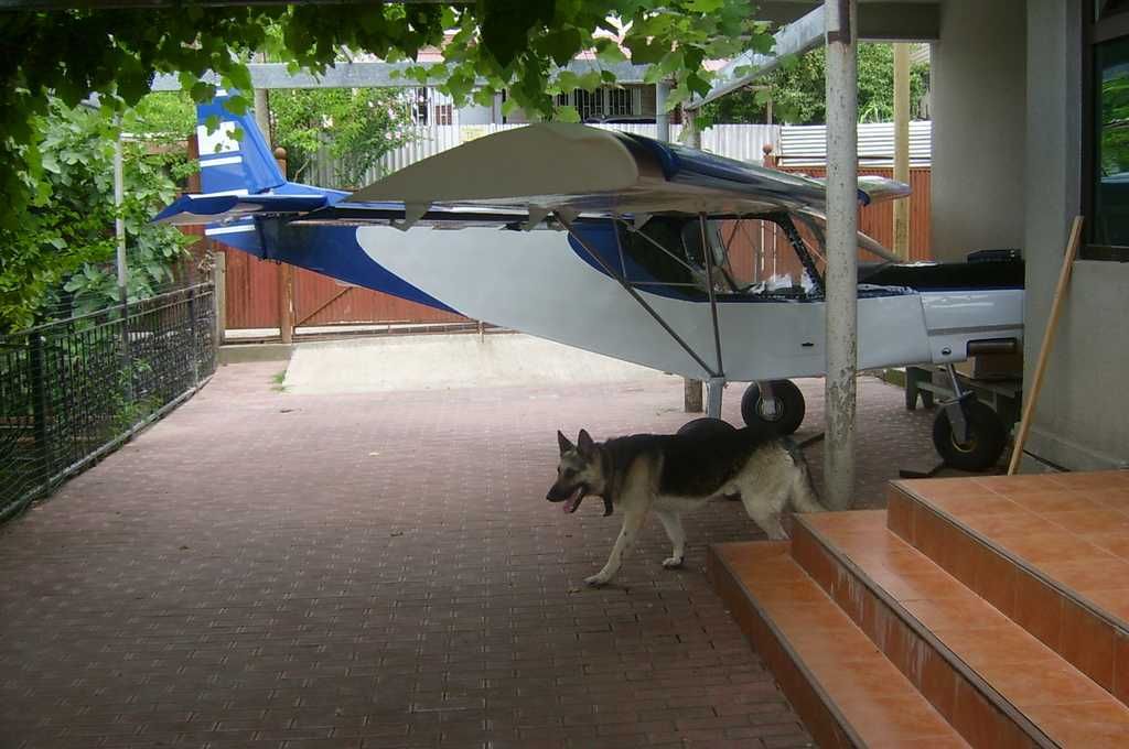

контрольная сборка во дворе...................
    82,9 КБ · Просмотры: 156
