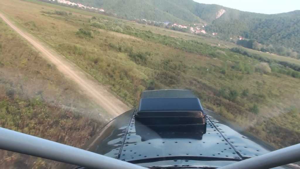

выход с правого виража со снижением..............
    38,8 КБ · Просмотры: 170

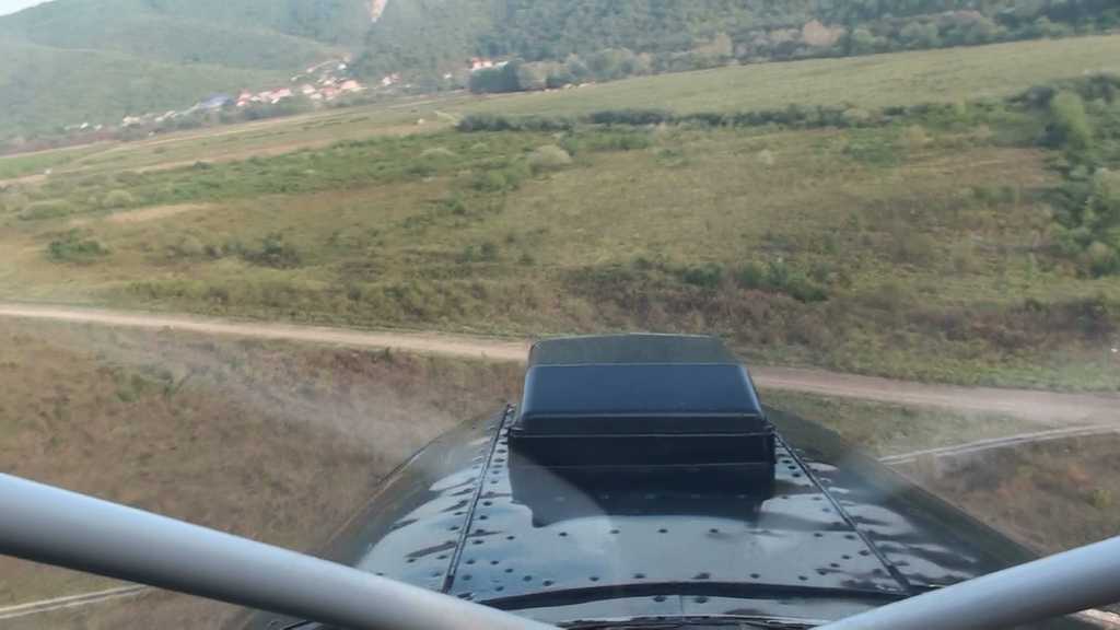

левый вираж...................
    44 КБ · Просмотры: 164
ловим ВПП.....................
    41,8 КБ · Просмотры: 170
выравниваем..............
    40,6 КБ · Просмотры: 170
    38,4 КБ · Просмотры: 177
    31,1 КБ · Просмотры: 157
выдерживание.................
    25 КБ · Просмотры: 161
посадка.................
    29,6 КБ · Просмотры: 184
подведение итога.........самолет очень меневренный и с доработками как у Валеры ( увеличение размаха крыла, площадей ГО и ВО, изменяемый угол стабилизатора - это вообще "бомба") в условиях равнинной местности вполне подходит.........
но применимо к моим условиям его Vвертикальная на планировании 5 м/с -
потеря высоты 200м за 40с ............ не радует
по этому буду делать другое крыло без предкрылков.........
цытата из учебника "ТЕОРИЯ АВИАЦИИ" 1939г. ..."при критическом угле атаки и при других равных условиях данное разрезное крыло (с предкрылком) развивает в 1,5 большую подъемную силу, но в 2,5 раза большее лобовое сопротивление по сравнению с обыкновенным крылом. Анализируя кривые дальше , мы видим, что на малых углах атаки при открытой щели крыло работает заметно хуже обыкновенного, давая сравнительно меньшее значение Су и большее Сх , что ухудшает его аэродинамическое качество."
Я думаю по этому на АН 2 стоит автоматический предкрылок.

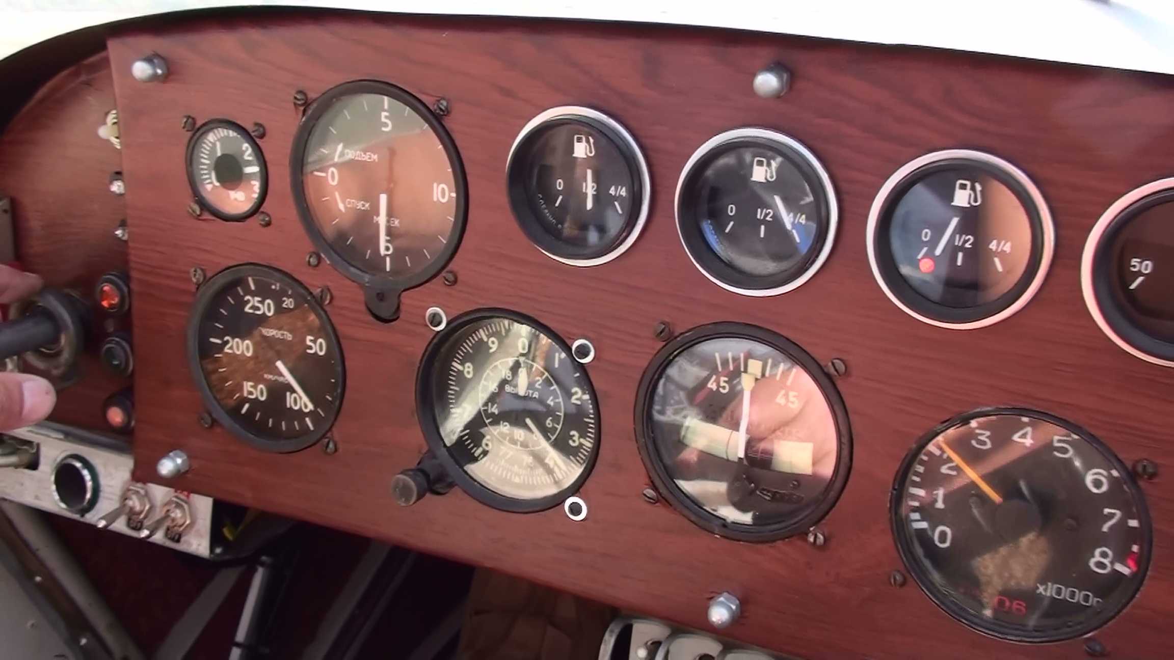

в завершение на сегодня................ показания приборов при эмитации отказа двигателя
    139,6 КБ · Просмотры: 154
    НУ  ЧТО  ТУТ  СКАЖЕШЬ .... МОЛОДЕЦ   АЛЕКСАНДР .....
    И  РУКИ  И  ГОЛОВА  РАСТУТ  ОТКУДА  НАДО ....
   ПО  крылу === что надо сделать подскажу позднее ...
   А твой помошник мне очень понравился ...
По мне - прекрасный полет  🙂 , 5 метров на скорости 80 к площадке 20х10 - безопаснее , чем 2 метра на  V- 120 c поиском полосы в 80 метров…И потом как уже здесь говорили с отказавшем двигателем параметры на снижении лучше , чем с задросселированным
    Александр ... по снижению 5 мс при задросселированном двигателе === не парься ... этот показатель имеют все самолеты подобной схемы....СН-701 ...СП-30 ... наш ..БЕРКУТ..
   Увеличить качество можно только удлиннением крыла и подбором оптимальной центровки (более задней) .........
   Но с данным фюзеляжем и особенно хвостовым оперением заметных результатов добится маловероятно ...
   СП-30 имеет размах 9.40м а снижении с Им.От.Дв. === 5мс
   СН-701 === размах 8.20м ==================5мс
   Снятие предкрылков уменьшает хорду до 1.28м и соответственно заметно увеличивает удлиннение крыла
   что приводит к  уменьшению профильного и индуктивного сопротивления и увеличению качества крыла и в общем самолета ........
   Но за это приходится платить увеличенной посадочной скоростью и срывными характеристиками.....
   Снял предкрылки === получил халявные +20кмч в крейсере и 25% экономии топлива .......
   Поставил ========  крутишся как ворона вокруг тополя ................
