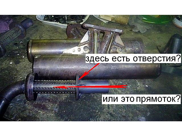

Валера, а что за хитрая дырка в передней части глушителя? и тип глушака?

    Привет  СЕРЕГА ... ХИТРАЯ ДЫРКА --- это место установки датчика кислорода ... во внутренней центрующей перегородке отверстий нет === эта полость работает как резонатор (гаситель высокочастотной составляющей звука )
   Тип глушака === назовем ..объемно прямоточный..
