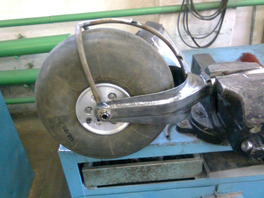

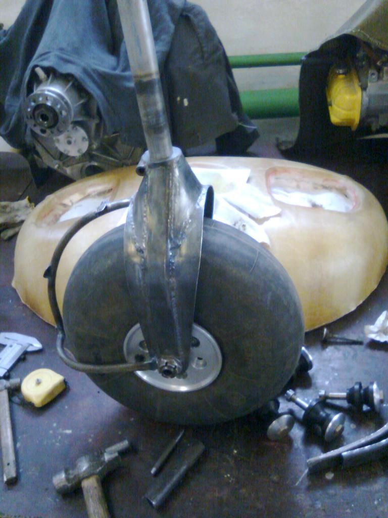

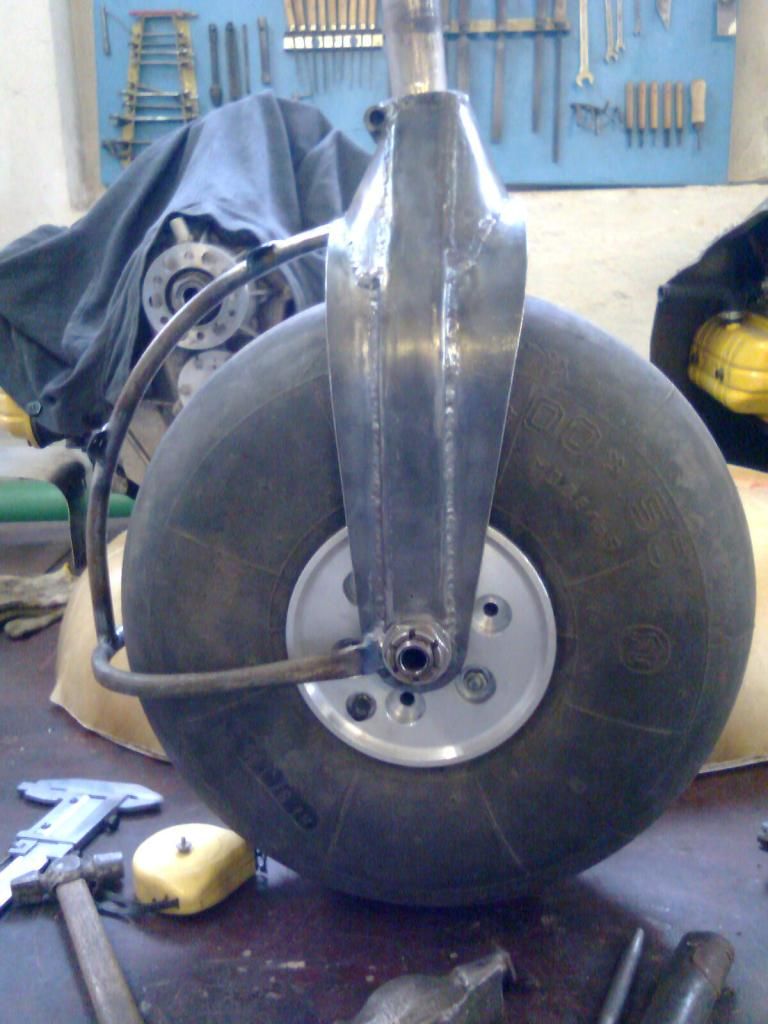

ded.777 сказал(а):
Ребята, спасибо за совет по конструкции вилки переднего шасси. Долго мучались как и из чего сделать, ваше фото оказалось кстати. Это уже наша:
    90,4 КБ · Просмотры: 159
    90,4 КБ · Просмотры: 156
    86,3 КБ · Просмотры: 152
