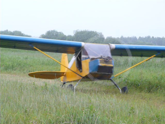

у меня самолет YP. стоял двигатель ЕА-81,двигатель слабоват, поставил турбину,стал лететь лучше,но что с турбиной,что без нее двигатель грелся. Сейчас купил Субарик 203.
самолет YP

   Привет ОЛЕГ ... а поподробней фото моторного отсека ... как организовано охлаждение двигателя ...
Привет Валерий! на фото видно как установлен радиатор,других фото нет,двигатель снял,т.к. собираюсь устанавливать другой

    Если я правильно разглядел ... то у тебя теплый воздух после радиатора обдувает двигатель ... это в корне неправильно ... при таком расположении === грется будет ВСЕГДА .....
    Необходимо охлаждать все --- блок двигателя , масл. поддон , глушители , редуктор ... все это нагревается ...
    Продувка подкапотного пространства должна быть эффективной ...
    При КПД = 15% остальное тепло сгоревшего топлива необходимо отводить ...............

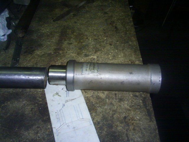

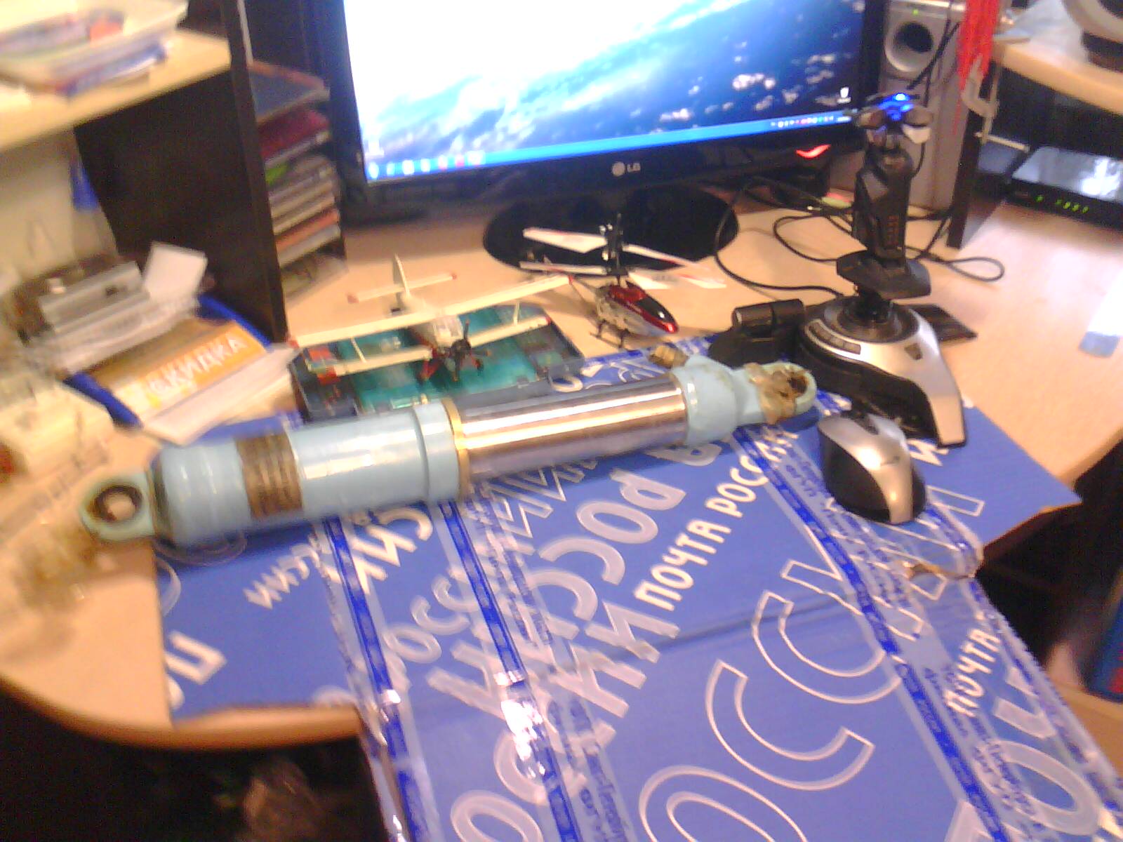

Здраствуйте ,новый аморт хвостовой : как стравить давление ? как варитса, чем (с разбором   без ) где достать ещо  один ?  У меня новый синий

   Здраствуйте .... открутить пробку штуцера , наставить на нажимной клапан болтик (примерно 6) и короткими ударами молотком постепенно стравить давление ....
    варить полуавтоматом нержавейкой ... на разобранном аммортизаторе ...
    разбирать--- откручиваешь контровочные винты ... откручиваешь ..буксу..  и вынимаешь шток с сальниками ... масло сливаешь в баночку ... масло АМГ-10 ... в авиации применяется во всех гидросистемах ...
    Где взять еще один не знаю --- ищи в продажах или по авиапредприятиям ...
Проточку можно провести за подлицо  с корпусом  ? или дно выпадет
Проточку можно провести за подлицос корпусом? или дно выпадет
  Протачивать ни в коем случае нельзя ... по утолщенному месту ..стакана.. придется варить .......
   а сам стакан в месте хода штока очень тонкий ... не больше 2мм ... точно не помню ... еще раз внимательно просмотрите фото ... должно быть понятно ...
На форуме по торговле , продается приспособление для зарядки , таких амортизаторов , и лучше стравливать , через него , а то так можно  маслицем АМГ в морду лица получить , под давлением в 50 атм.
Да и для зарядки все равно нужен будет,  без него не зарядите, потом .
