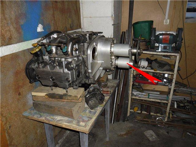

А что это за прибамбас на редукторе спереди? Кстати почём приобрёл?

   Привет СЕРЕГА ... это производства ВИНОГРАДОВА из ВЛАДИКА ... собирает из запчастей коробок и этот ..прибамбас.. скорее всего какой-нибудь хвостовик ... оставили что-бы не резать ... посмотрел = покрутил вроде нормально ... лучше чем наши ..ЧЕРНОВСКИЕ..
  Полетаем посмотрим ... брал у ГЕНЫ ИВАНОВА из САМАРЫ ... он стоял на СУБ25 но он его спалил и купил ВАЛЬТЕР ... купил 2 шт за 30тр (один некомплектный)
Это вряд ли... скорее этот прибабах поставили для разгрузки удлинённого выхода вала винта... а тебе кстати капот под него удлинять не придётся?
  А ты его не взвешивал.?
Это как бы маслобачок и ресивер для конденсации паров масла,но в необходимости его сомневаюсь, спокойно можно выбросить и поставить короткий фланец.

Сдаётся мне ,что прибамбас этот- корпус противоперегрузочной муфты . они ставят защиту на оба вала в редукторах предназначенных для мощных моторов - У товарища ёж- 2,0- 300 коней(один редуктор уже порвал ,как тузик грелку)

   К  вопросу БАЙКАЛА о ..прибамбасе.. на редукторе ......
      сняли фланец посмотрели ............
