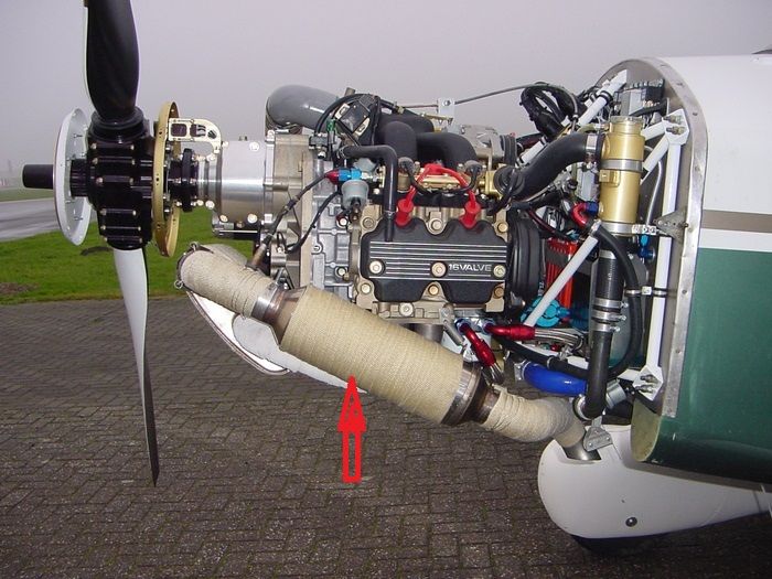

Подскажите, чем обвёрнут глушитель , чей материал и откуда.

Мазный Сергей, покажи полность лайнер публике, интересно.И по движку сколько наработка, какие капризы выявлены?
Вот это я надул публику,сам не желая этого!!! ;DХлопцы,да это же не мой аэроплан,это Jodel одного кореша из Голландии,который заменил Контик 100-сильный на EJ-22,и винт конечно же ВИШ.Эх,живут же люди...

Я сам пробовал делать подобное..Берёшь шнуровой асбест,пропитываешь его жидким стеклом (концелярский клей для бумаги) и плотненько обматываешь ...Концы укрепляешь обмоткой контровки..На сезон хватает,потом потихоньку по частям отлетает...Глушитель уж сильно заморочен и , ИМХО не на месте приторочен..Корпус редуктора и масло в нём будет подогревать...Голландец,что с него возьмёшь,зато всё гламурненько и рулёжка супер 😀
   По опыту эксплуатации такой способ изоляции выхлопной системы от соседних частей капота мало эффективен ... быстро разрушается ... проще сделать термоизолирующие накладки на внутренних частях капота .... мы приклепали нержавейку ... там где глушитель близко к капоту ...

Про капот понятно... Можно ещё попробовать керамическую плитку от "Бурана", кстати,он ещё  стоит на ВДНХ ?  😀  А как быть с соседними частями двигателя ?...

.Глушитель уж сильно заморочен и , ИМХО не на месте приторочен..Корпус редуктора и масло в нём будет подогревать...Голландец,что с него возьмёшь,зато всё гламурненько и рулёжка супер Очень довольный
Да уж куда ему с голландской рожей в авиацию.Намотал какой-то херни на замороченный глушак и ещё летает(хотя наверное не много,масло-то ведь греется) .Во козёл,вообще ничего не понимает в глушителях 😉!
