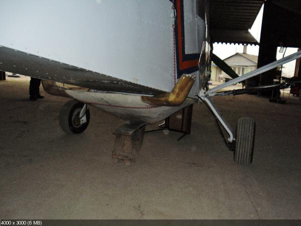

  ТАК  БУДЕТ  ВЫГЛЯДЕТЬ  ХИМ.БАК  ДЛЯ  САМОЛЕТОВ  СП-30  И  СН-701 емкостью 150л
