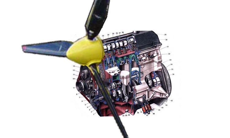

Предлагаю свои соображения по двигателю ваз 2106   , для тех кто строит сам:
На распред. вал двигателя ставим два дополнительных опорных подшипника- впереди и сзади , в крышке распределительного механизма впереди сверлим отверстие вставляем  сальник , фланец крепления воздушного винта крепим к шестерне распределительного вала- она уже редуцирована с колен. валом в соотношении 1:2 посредством цепной передачи. Маховик колен. вала меняем на алюминиевый  и все …

Ну еслиб ты видал этот движок вживую, не стал бы такое предлогать.
На распред. вал двигателя ставим два дополнительных опорных подшипника- впереди и сзади , в крышке распределительного механизма впереди сверлим отверстие вставляемсальник , фланец крепления воздушного винта крепим к шестерне распределительного вала-
Это же революция в двигателестроении,даже редуктор не надо уже есть 1:2 но где же потом искать распредвал, цепь и пр пр пр... 🙁
Да и винт нарисован не того направления вращения - видимо, чтобы цепь не перегружать.
Ну господа, начнем эээ.. 🙂
А цепь выдержит?????????

признаться подумал что это шутка.оказывается все серьезно.
