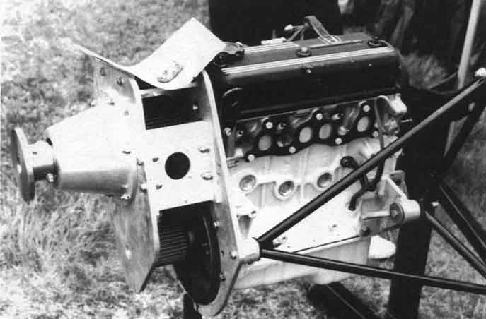

У меня есть опыт переделки и эксплуатации мотоов Субару ЕА-81 (СН-701) и Сузуки G-10 и G-13,на мотодельтах и самодельном самолете.На Субаре-зубчатоременный редуктор.Обороты мотора на взлете 5600,в наборе 5000-5200.Крейсер+-4500.Налет на момент продажи самолета был 230 часов.Никаких проблем с мотоустановкой не было.
У вас скорее всего Хонда D-15A.Есть моторы D-15b с инжектором "dual point",он 100 сил выдает, а впрыск монтируется на место карбюратора без проблем.И блок управления простой.Попробуйте на разборках его найти.
А авиамоторы всем хороши,кроме цены.К тому же энергетический кризис не за горами.Но "...богатые люди-особые люди" (АССА) 😉
Ну и в заключении Хонда Д-15 с зубчатоременным редуктором :
    23,8 КБ · Просмотры: 179
