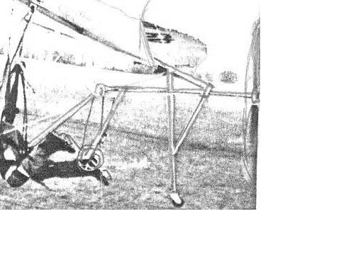

Yves Rousseau
    30 КБ · Просмотры: 137
to henryk: Ага, и типа качество сразу возросло в двое.

3 секунды видно трос на фоне травы, потом он исчезает на фоне неба. Как внимательно я не смотрел, нигде не видел падающего вниз троса. Т.ч. скорее всего, если верить логике вещей и своим глазам, то бедолагу буксировали все время съемки.
-посмотрите ок.3-й секунды на правую руку Ива\тянет спусковой рычаг!\.
-перед зафиксированным через коммисию аэроклуба полётом\64м\ Руссо пролетал по 200м.
-раньше летал на "машущем" дельтаплане.
-во всех тех конструкциях применял маховики для запасения маховой энергии.
-к сожалению-Ив не медиальная персона,но выдающийся дельта\мото  планерист.к нему в гости и полетать ездили мои друзья.
-в моей оценке\и не только моей\он достиг больше всех,с канадцами и японцами включительно.сравнимо с Топоровом.
Хенрик, мне не жалко, пусть летает сколько захочет и без лебедки. Но я могу воспринимать только выложенную информацию своими глазами и на основе этого делать свои выводы. Правой рукой он шурует постоянно, РВ при этот соразмерно движению его правой руки отклоняется. На 3 секунде его подняло выше (трос изчез на фоне неба) и он отдал ручку от себя. РВ опустился вниз и аппарат типа выровнялся. Хотя и после он продолжал двигать правой рукой и РВ вслед за ней. Либо он так и не смог отцепиться от троса и продолжал это делать и в последствии, либо не собирался отцепляться вовсе.  :IMHO
