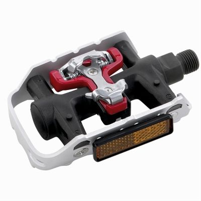

Да что далеко в Японию ходить, уже десятки лет у велосипедистов есть педали двойного дествия. Позволяющие и при обратном ходе ноги тянуть её. Вот первые попавшиеся http://www.decathlon.ru/RU/product_2899662-23284422/ Если применять терменологию автора топика, то КПД в 60% можно так же поднять в 2 раза. Т.е. получаем уже 120 %  ;D
Но что то я не слышал о революции в велоспорте с применением этого девайса. Применяется там, где это может помочь, но как все знают, не везде.
