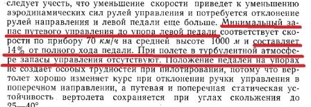

Для справки -у соосника  при переходе на авторотацию вертолет сильно разворачивает и приходится левую педаль на упор ставить. См. цитату из вышеназванной книги
    32,4 КБ · Просмотры: 250
