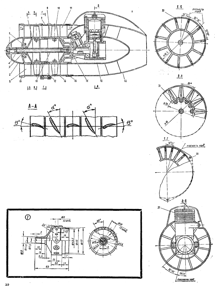

Вертолет-импеллер
Чую на готовое изделие в закромах лежат моторы от Бугатти ...
Сложные соосные винты (которые вращаются в разные стороны на одной оси) применяют ТОЛЬКО чтоб компенсировать попытку провернуться в другую сторону всего изделия в целом (от прилагаемой мощности)...   Почему вы хотите именно такие ?..
  Больше преимуществ они не дают ...  (а сложности изготовления хватает)
   Чем вас такая схема (только схема !) расположения подвижных аэродинамических плоскостей не устраивает ....
    64,5 КБ · Просмотры: 307
Ещё раз, медленно: соосные схемы применяют для УВЕЛИЧЕНИЯ КПД/тяги ВМУ(около 10% прибавки в среднем). Раз ..цать уже спорили, и на этом форуме в т.ч., даже в этом разделе. Пошукайте.
Всем устраивает, классика как-никак(мотокомпрессорный привод-импеллер опустим) 😉 Просто хоцца бОльшего, без особого усложнения.

Вам никто не говорит, что вертолет-импеллер невозможен. Вам пытаются объяснить, что в сравнении с обычным вертолетом он не имеет ни одного преимущества. Следовательно, постройка его не имеет практического смысла.
Вот ежели Вы теоретически обоснуете и докажете его преимущество, причем не по одному какому-либо параметру, а комплексно, вот тогда имеет смысл это подтвердить в металле.
Разумеется, если цель - свободный полет фантазии, без практического применения, то тогда любые пути Вам открыты. Творите в удовольствие.

Но к вертолету - импеллеру она категорически не подходит.
Нет ни единого параметра, который хотя бы был не хуже чем у обычных вертолетов.
Проанализируем конструкцию.
При одной и той же ширине для одновинтового  вертолет а требуется мощности меньше примерно на 25%.
Это означает, что вес у вертолета - импеллера силовая установка будет так же на 25% тяжелее. Вес потребного горючего увеличится на 25%. Трансмиссия будет тяжелее и это в свою очередь снизит полезную нагрузку.
Смотрим дальше.
Преграда в виде кольца вокруг воздушных винтов становится приличным тормозом при горизонтальном полете. И в результате еще больший расход горючего на каждый километр полета. Управление с помощью наклона винтов сложнее и медлительнее чем управление с помощью автомата перекоса.
Конструкция получится тяжелее так как придется увеличить вес  той части на которой будут расположены воздушные винты.
ИТОГ
1.Полезная нагрузка существенно меньше (более чем в два раза).
2. Потребляемая мощность выше и больший расход горючего.
3. Скорость полета меньше.
4. Расход горючего на километр полета больше.
5. Конструкция сложнее и тяжелее.
6. Управление сложнее.
7. Надежность прямо НИКАКАЯ.
Ну и какой параметр хотя бы остался бы на прежнем уровне по сравнению с традиционными вертолетами?

В озвученной схеме с контрпропеллером/свободновращающимся ВНА/СА хотя и не нужно городить сложную кинематику(относительно "честного" соосника), но вылезает проблема обеспечения жёсткости вала, например. Или управления поворотом лопаток, хотя есть вариант с самоустанавливающимися лопатками, но тут тоже нужно спецам веское слово сказать, может и не стоит овчинка выделки. Так, просто интересная идея.
Идея рабочая  😉
Схему со свободновращающимся контрпропеллером лет двадцать назад прорабатывали судостроители ("колесо профессора Грамма").
Получили на халяву пять процентов прироста тяги.
Ставили на крупные суда.
Информация была в журнале "Катера и яхты".
