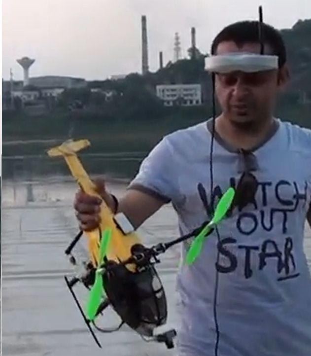

HAINOV сказал(а):
Ведетесь Вы на всякие картинки! Этот лисапед даже теоретически не может летать! Два винта фиксированного шага , вращающихся в противоположные стороны - это еще недостаточно для полета.
И этот построенный велик способен только пыль с земли поднимать. Но не летать.
Вы просто не умеете их готовить!  ;)
А если серьезно, то вот такой аппарат определенного внимания все-таки заслуживает.
В качестве плюсов можно перечислить следующее:
1. Такому аппарату действительно не нужны не автоматы перекоса, не даже управление общим шагом.
2. Правильно изготовленный аппарат будет обладать очень высокой устойчивостью.
3. Простота конструкции. Значительно проще чем классический вертолет ( компьютер не нужен).
4. Если речь идет об одноместном аппарате с двумя двигателями мощностью по 40 л.с., то возможна компактная разборка и упаковка в автомобиль.
5. Скорость аппарата  - 200 км/ч - легко.
6. Никаких вибраций (опять же при правильном изготовлении).
7. Возможность применения спас-системы.
Правда, отсутствие возможности авторотации из-за отсутствия управления общим шагом, делает обязательным применение двух двигателей, каждый со своей обгонной муфтой. Наверное, лучше в таком случае двигатели разместить в гондолах самих винтов, а винты как и положено соединить кинематической страховкой.
Не знаю кого как, а меня эта схема заинтриговала, сейчас доделаю свой автожир, и попробую изготовить модельку. В принципе для модельки у меня все есть. Если оправдаются расчеты, то изготовить четырех-лопастные винты диаметром по 1,6 м. для одноместника для меня не проблема.
Тогда откройте секрет, как вы этим будете управлять? По каждой из трех осей, подробнее, пожалуйста.
Флаг в руки, но Вы пойдете по чужим граблям. Хотя бы почитайте о чужих ошибках в теме на Рцдизайне, ссылку я давал.
Я бы с удовольствием, но я не знаю какие из методов применены на демонстрировавшихся выше моделях. Вдруг там по другому, и я безо всякой корысти раскрою свои секретики. Хотя какой там секрет! Все это известно еще со времен Ньютона.
В общем управлять собираюсь голой физикой и никакого мошенничества.  ::)
