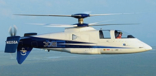

А "бестолковые" американцы из фирмы Сикорского не знали, что для соосного вертолета винт в хвосте как пятое колесо в телеге. Они даже не подозревали, что делать длинный фюзеляж по разумению "Akson" просто глупо.
Поэтому что получилось, то и получилось у них:
"...Наибольшая скорость, которую удалось развить вертолету, составила 253 узла (468,6 километра в час). В числе новых технологий, использованных в X2, Sikorsky называет соосную схему, снижение лобового сопротивления,..."

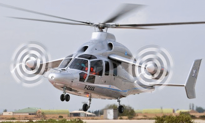

Просто эта схема - соосный винт для создания подъемной силы, а толкающий для тяги - единственный способ повышения скорости вертолета выше достигнутого на сегодня предела существующих конструкций.
В противном случае, если вертолет рассчитан для полетов с обычными скоростями, разумеется, толкающий винт лишний.
Можно не только толкающий, а и тянущий.
Во всяком случае высокая скорость вертолету не помешает.

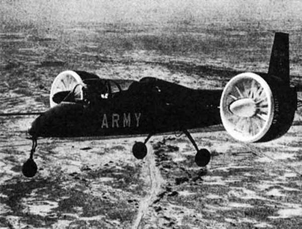

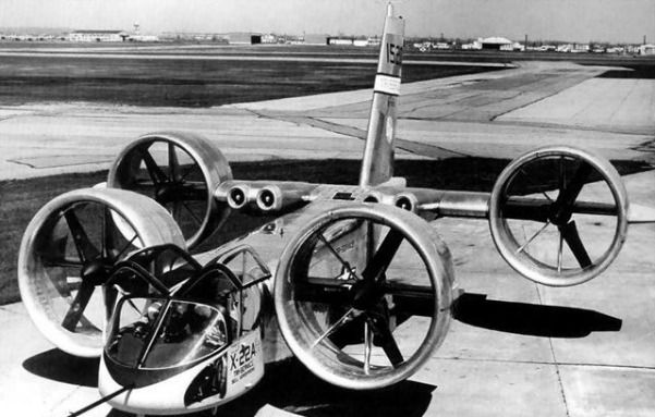

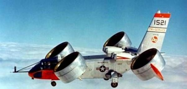

Собственно на ранних этапах развития темы СВВП было полным-полно всевозможных экспериментальных "импеллеров"...
но,  для перевозки человеков - все эти "импеллеры" так и не прижились - вымерли как мамонты,
и почемуто и в XXI веке рулят  обычные винты. С чего бы это?

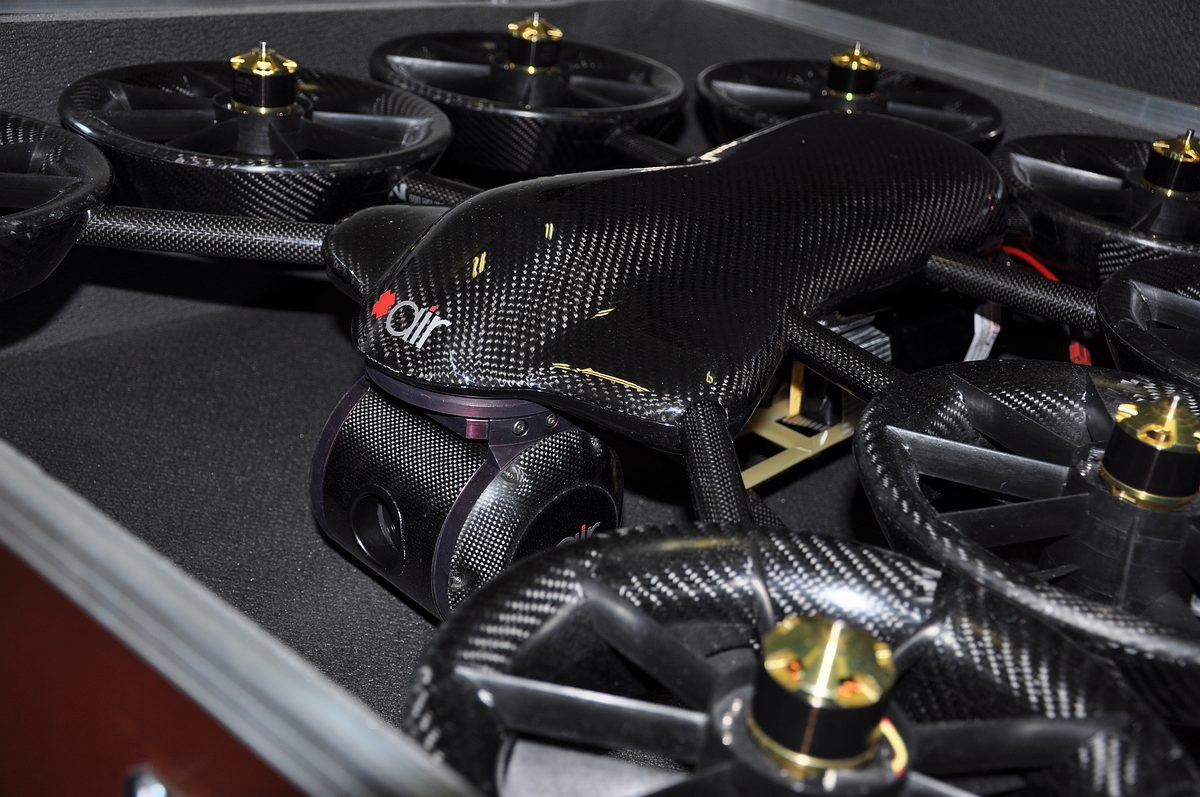

Но в беспилотном варианте вполне имеют право на существование.
Да, действительно - в беспилотниках давно уже применяются,
особенно в малогабаритных квадро- , и прочих -коптерах,
например, вот в таких пафосных, цельнокарбоновых изделиях:
(но, по существу -  к посылам топикстартёра это мало относится)
